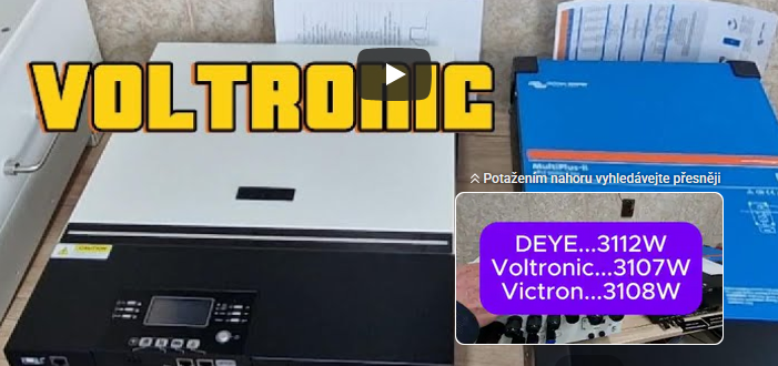

Příspěvek od Franta2776 »
Takto odhaduje výkon 24/7

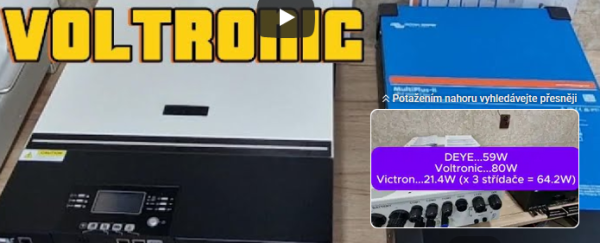

A takto odbĕr Naprazdno

Příspěvek od abrams »
To sem se nasmál :lol: . Brutálmarketingmodrokrevnejchzaostalců :yes: .
Grafický podání pěkný , ale nic novýho . Dopuntíku vizualizovaný viktroňácký mantry .
Chibi v textu vyhrazeny :D

Abramsi já určitĕ nejsem victroňàk spíše naopak i podle mê to vcelku co uvádí sedí.

Vlastní spotřeba rozhodně nesedí ...
U čeho se Ti nezdá?? Podle mě cca sedí. Deye srovnává 10kW.U 12kW je naměřených 60W.

MUST PV/PH 5000 aj 5500 berú 49W. 5500-ka má za sebou ešte len 13 MWh.

Můj Max 7200 má 4 roky a nĕco přes 30MWh.Kamarádovi o víkendu po 3,5 letech odešli najednou oba levný Easuny 5,5kW.Každý mĕl cca 15MWh.Choval se k nim nehezky.
Na orientaci ty data s Gemini určitĕ stačí.Na nabíjeni EV je potřeba počítat spíše s daty 24/7.
TomHC píše: pon bře 09, 2026 7:20 am
Ji ty mĕniče v tabulce jsou okolo 10KW a i ten Victron je potřeba násobit x3, aby sme se dostali na stejný výkon.
To tobĕ jako zkušenému nemusim vysvĕtlovat:)))

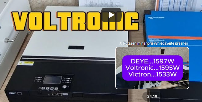

Jà se bavil o 5000 tam je spotřeba naprázdno 20W a do 1,5kW zátĕže je účinnĕjši než HF mĕniče.Při 3kW je účinnost stejná jako u Maxe.Při plném výkonu budeme na 85%.
Tady to je

Příspěvek od marko250 »
Jako žádný skok tam nevidím za ty ceny:
jj však já nikde netvrdil, že tam při vyšším výkonu je. Deye a Victron přihlásíš a dodávkou do pekla se můžou zaplatit a něco i vydělat. Max ne. Já třeba po zakoupení 1xMultiplus 5000 a otestování další victronizaci pozastavil. Ono vrakojdních Axpertů se všude povaluje mrak.Victrony jsem neviděl.Na té životnosti asi něco bude.
Teď mi na střeše zůstane ročně 15MWh.Tak přemýšlim, kterým směrem se vydat dál.😡😡😡
