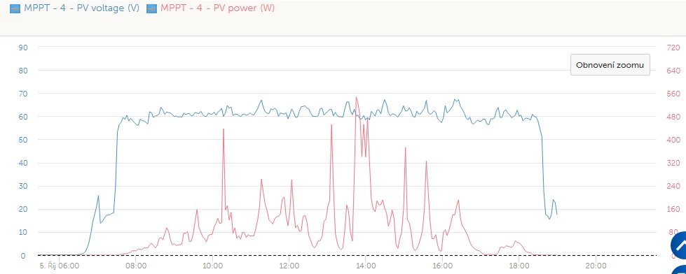

64V je uplne v pohode, 48v na lifepo baterich je 55V pri 16clancich nebo 52 pri 15ti. A regly vetisnou potrebuji jen par voltu nad napeti baterii. I s 60V na panelech by to fungovalo. Takze tohle je v klidu.

Axpert King na FV vstupu potřebuje min. 60V, Epever Tracer napětí baterie + 2 volty.

To potvrzuji těch 60V
protože mám solo dva panely a nabijí 48V baterii (ex-balkónovka běží něco přes měsíc) ale na tom celku to stejně asi nic moc nemění...
