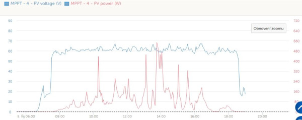

Re: Jak realizovat 24V/5000W
To potvrzuji těch 60V
protože mám solo dva panely a nabijí 48V baterii (ex-balkónovka běží něco přes měsíc) ale na tom celku to stejně asi nic moc nemění...
Parametry :
max. MPP napětí [V] 31,61
max. MPP proud [A] 13,13
napětí naprázdno Voc [V] 37,45
zkratový proud Isc [A] 14,02
