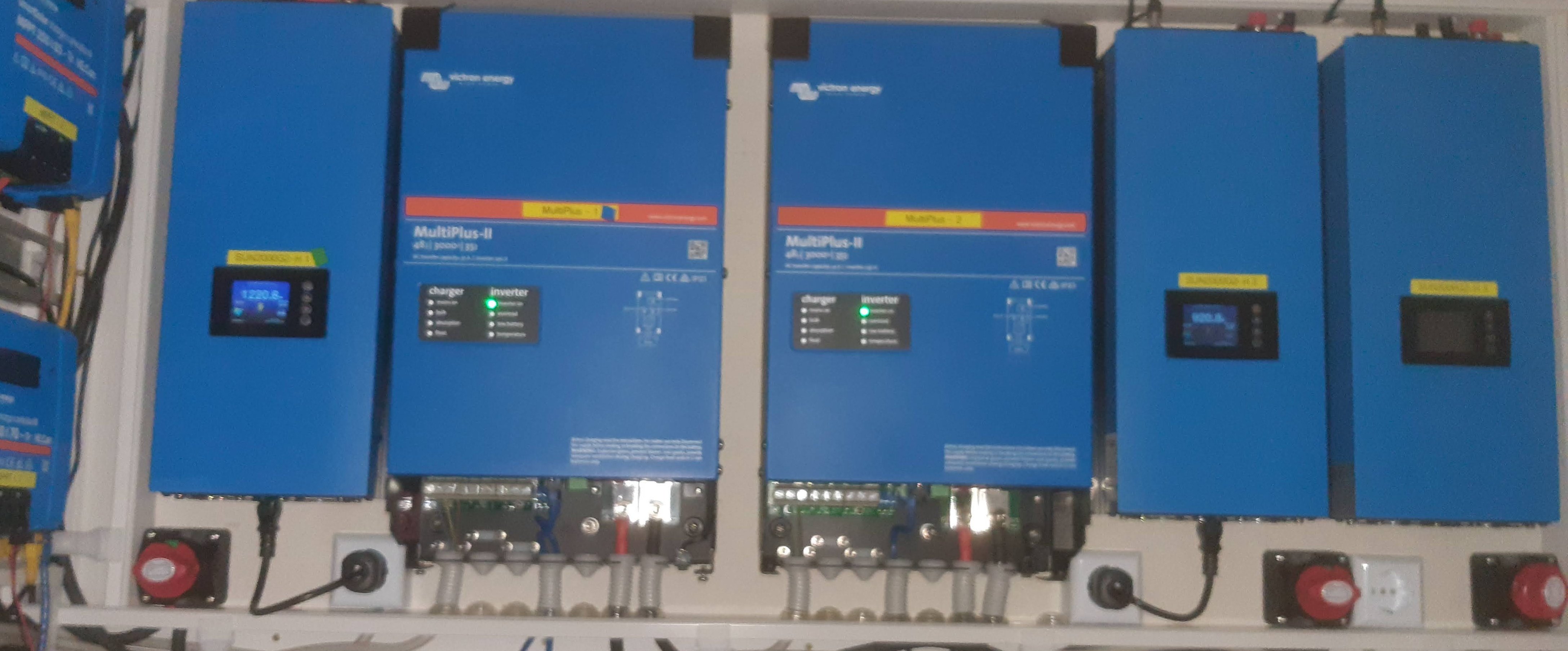

Promiň - nevěděl jsem...
Všechno mám modrý
Pak tedy jak napsal již Soban hned ve druhém příspěvku : SUN-2000G2H nebo SUN-1000G2H pro vstup DC 45-90V
Nebo SUN-1000G2M pro vstup DC 22-65V
Pokud ho použijeme jinak než je na stránce prodejce a nafázujeme ho až na AC OUT měniče, tak rozšíří svou kapacitou výrobu o 900W u menší verze nebo až 1850W u větší verze
A každý to má dle potřeb jiným způsobem - já např. mám 2 x MPII 3000 v paralelním provozu a mám přifázované 3 x SUN-2000G2H které mě rozšiřují výkon až o dalších 3 x 1850 = 5550W v ostrovním provozu.
