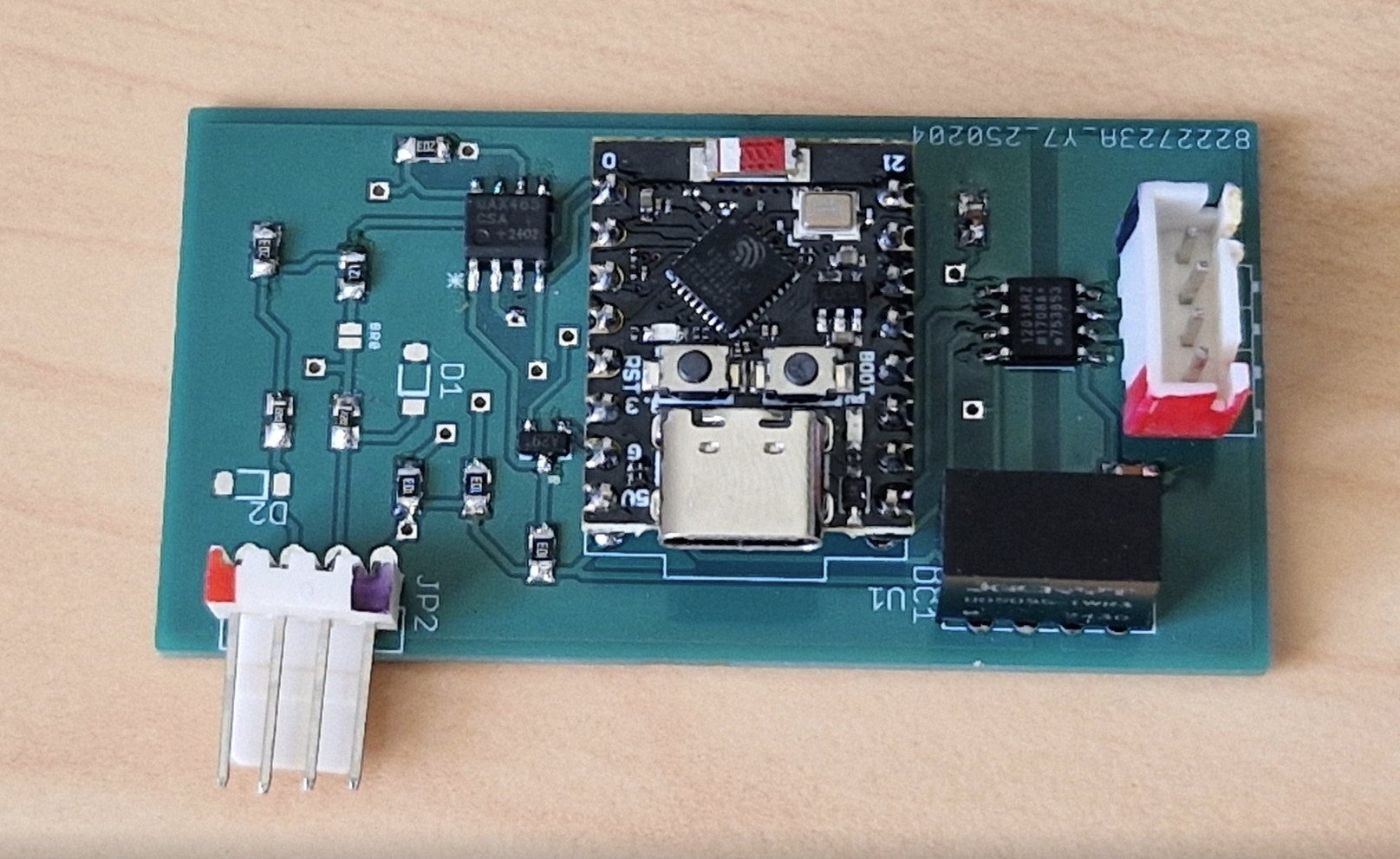

Re: Adaptér (JBD, JK) BMS UART na RS485 Modbus server
Nakoniec bude najjednoduchšie použiť izolovaný RS485 prevodník ADM2483. ESP32 sa môže napájať priamo z BMS, alebo aj cez spomínaný izolovaný DC-DC zdroj.
Verzia z dostupnejších súčiastok, prvá várka dosiek je už vo výrobe.
Idem robiť 5ks, 2 pre seba, tri pôjdu ďalej. Ak to bude fungovať ako sa patrí (testovacia verzia funguje), tak to ponúknem v bazári. Len neviem ako sú tunajší členovia s montážou SMD.

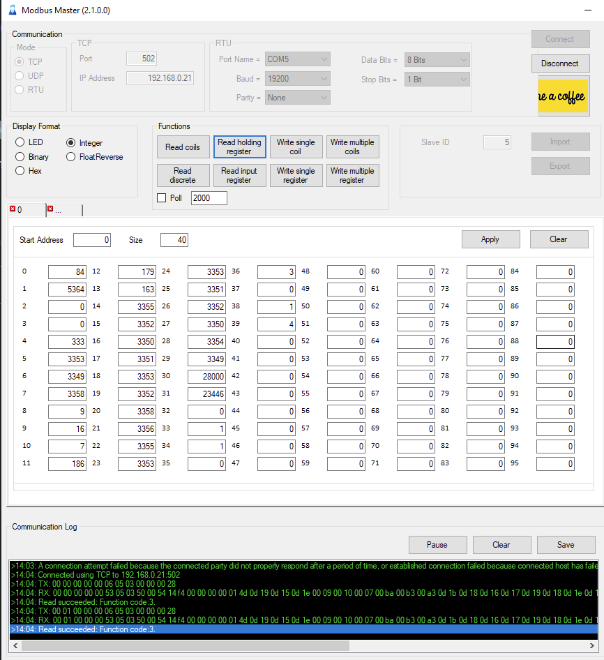

Čerstvo odskúšané, funguje na jednotku
Modbus device ID sa nastavuje v kóde, ale viem urobiť aj povedzme 3x solder bridge (alebo 0R 1206 rezistor) a bude sa dať vybrať v rozsahu napr. 100 - 107.
