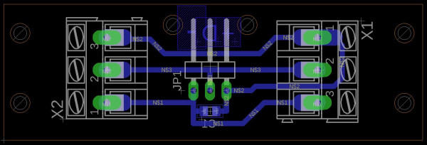

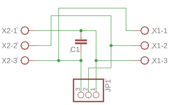

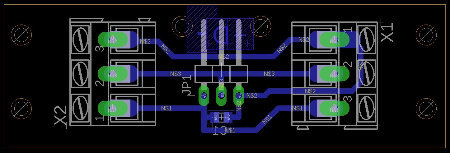

Mám takto zapojených 11 DS čidel (Hadex) k jednotce SDS a více jak rok bezproblémového provozu. Pro jednodušší montáž čidel jsem si udělal plošný spoj se dvěma konektory pro průběžné napojení kabelu. Stíněni připojené jen na jedné straně kabelu a podle doporučeni u SDS jsem volil co největší průřez, třivodičově.Celková délka cca 10m, 1x DS na spoj- max. původní délka čidla, průřez 0.8mm2 (https://www.kvelektro.cz/kabel-j-y-st-y ... k-p1257655)
Tišťák je možno si nechat vyrobit u https://www.plosnaky.cz/, stačí nahrát *.brd. Celé jsem to po přiletovaní Dalasu a přitažení stah. páskem dal do smršťovačky a malé instalační krabičky (https://www.kvelektro.cz/krabice-spelsb ... 1-p1177007).
Kdyžták mohu večer dát foto, ale myslím, že je to jasné.
1wire_module.rar- (8.93 KiB) Staženo 340 x
