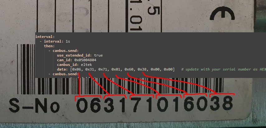

jediný co netuším, jak získat ten ID zdroje, to se napřed musí někde vyčíst, na to by nějakej návod pro hloupý nebyl? Chystám se taky nějakej pořídit.

https://openinverter.org/forum/viewtopi ... 393#p22393
Hneď ten prvý príspevok, sériové číslo je na zdroji, skonvertuješ na HEX a to sa posiela ako login.

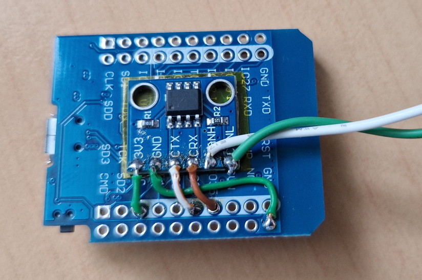

Ukážka kontroléru pre Eltek Flatpack2, s displejom a rotačným enkodérom. Dá sa teda integrovať do HA, má to vlastný webserver kde sa to dá nastaviť a WiFi hotspot na prvotné nastavenie siete ;) Keby som mal dotykový displej, bolo by to tip-top.

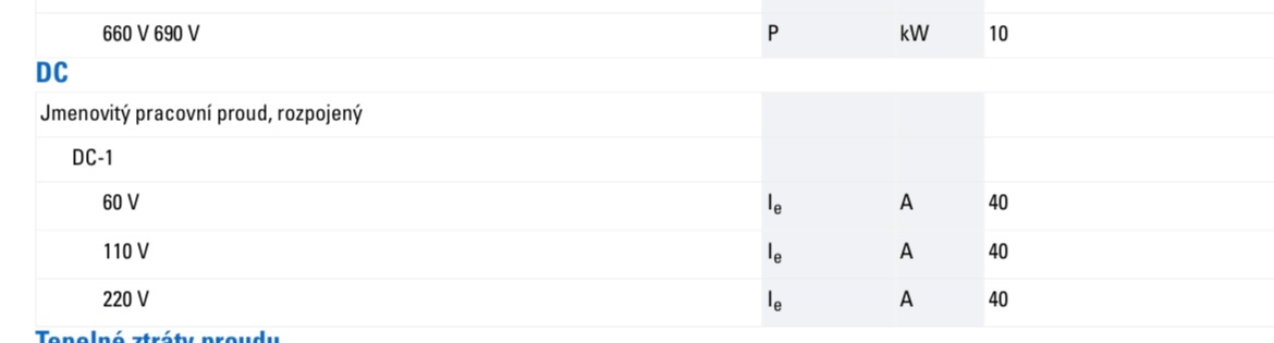

Mam doma https://www.kvelektro.cz/stykac-dilm32- ... escription koukl jsem ze je i na DC 60V 40A tak kdyz plus vezmu pres dva kontakty tak by to melo byt v pohode.
