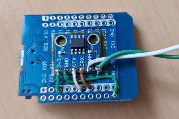

Super, dík za rozdelenie
- Příspěvky: 4283
- Reputace:987
- Výkon panelů [Wp]: 10650
Re: zdroj Eltek Flatpack 48V/2000W
Aktualizoval som Github repo aj o HW realizáciu

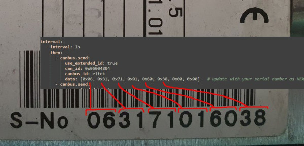

jediný co netuším, jak získat ten ID zdroje, to se napřed musí někde vyčíst, na to by nějakej návod pro hloupý nebyl? Chystám se taky nějakej pořídit.

https://openinverter.org/forum/viewtopi ... 393#p22393kodl69 píše: pon pro 11, 2023 12:10 pmjediný co netuším, jak získat ten ID zdroje, to se napřed musí někde vyčíst, na to by nějakej návod pro hloupý nebyl? Chystám se taky nějakej pořídit.
Hneď ten prvý príspevok, sériové číslo je na zdroji, skonvertuješ na HEX a to sa posiela ako login.

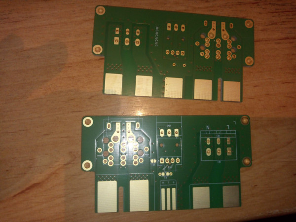

- Příspěvky: 8492
nechal jsem si udělat desky podle odkazu v bazaru na fóru: https://github.com/neggles/flatpack2-adapter
a ještě pro jistotu přiložím gerbery pro ty, co si neumí gerbery vyexportovat z kicadu vypadá to potom nějak takhle, je doporučený to nechat vyrobit na 2OZ mědi, ale zase to stojí o to víc. podle mě ta oboustraná dekya na tom kousku musí těch 40A vydržet, a přívody 230V jistě těch 10A taky: do 2kW verze to pasuje přesně.
tady jenom pro info osazená varianta z bazaru, vyrobená přímo z kicad a výrobce některý věci trochu nezvládl, proto sem raděj dávám ty gerbery. konektory KF135 z aliexpresu se musí trochu přiohnout, ale jde do nich 16mm2 vodič i s dutinkou (zmáčklou do čtverce, do kulata ne ) Co jsem si měřil, tak vypadá, že CAN sběrnice je komplet galvanicky izolovaná, mám dojem, že není ani na potenciálu - 48V ani na PE. Ale ruku do ohně bych za to nedal.

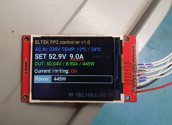

Ukážka kontroléru pre Eltek Flatpack2, s displejom a rotačným enkodérom. Dá sa teda integrovať do HA, má to vlastný webserver kde sa to dá nastaviť a WiFi hotspot na prvotné nastavenie siete
Keby som mal dotykový displej, bolo by to tip-top.

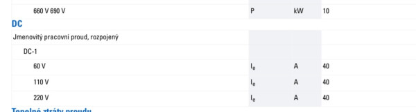

Muze byt Eltek pripojeny k sbernici FVE trvale pred pojistku na + i kdyz ma odpojeny AC vstup nebo je lepsi mu odpojovat i DC. Chci ho pouzivat na nabijeni ze site z faze kterou nepouzivam pro FVE a zaroven pres prepinac siti i pro centralu. Diky

Mam doma https://www.kvelektro.cz/stykac-dilm32- ... escription koukl jsem ze je i na DC 60V 40A tak kdyz plus vezmu pres dva kontakty tak by to melo byt v pohode.
