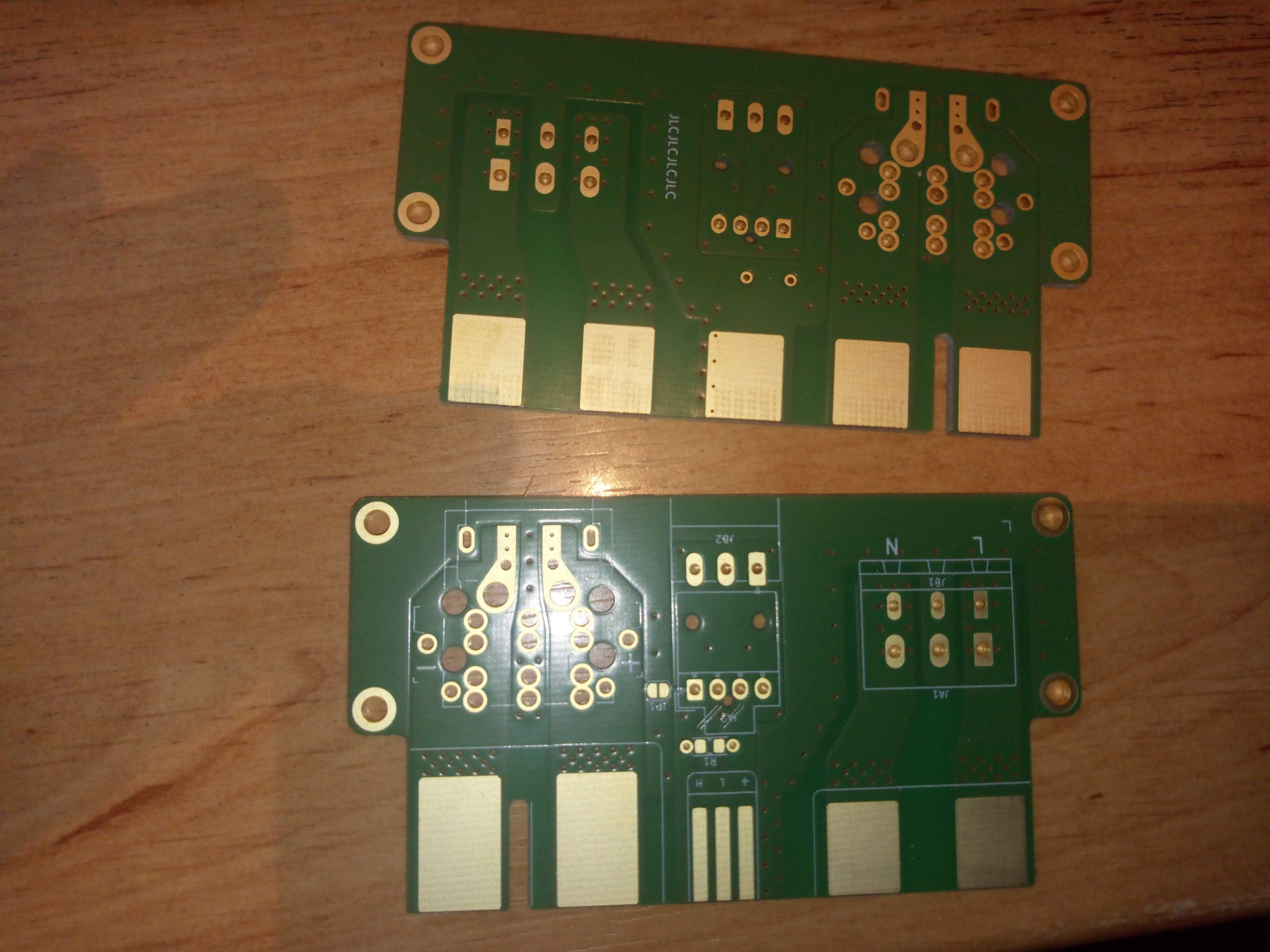

nechal jsem si udělat desky podle odkazu v bazaru na fóru: https://github.com/neggles/flatpack2-adapter
a ještě pro jistotu přiložím gerbery pro ty, co si neumí gerbery vyexportovat z kicadu vypadá to potom nějak takhle, je doporučený to nechat vyrobit na 2OZ mědi, ale zase to stojí o to víc. podle mě ta oboustraná dekya na tom kousku musí těch 40A vydržet, a přívody 230V jistě těch 10A taky: do 2kW verze to pasuje přesně.
tady jenom pro info osazená varianta z bazaru, vyrobená přímo z kicad a výrobce některý věci trochu nezvládl, proto sem raděj dávám ty gerbery. konektory KF135 z aliexpresu se musí trochu přiohnout, ale jde do nich 16mm2 vodič i s dutinkou (zmáčklou do čtverce, do kulata ne ) Co jsem si měřil, tak vypadá, že CAN sběrnice je komplet galvanicky izolovaná, mám dojem, že není ani na potenciálu - 48V ani na PE. Ale ruku do ohně bych za to nedal.

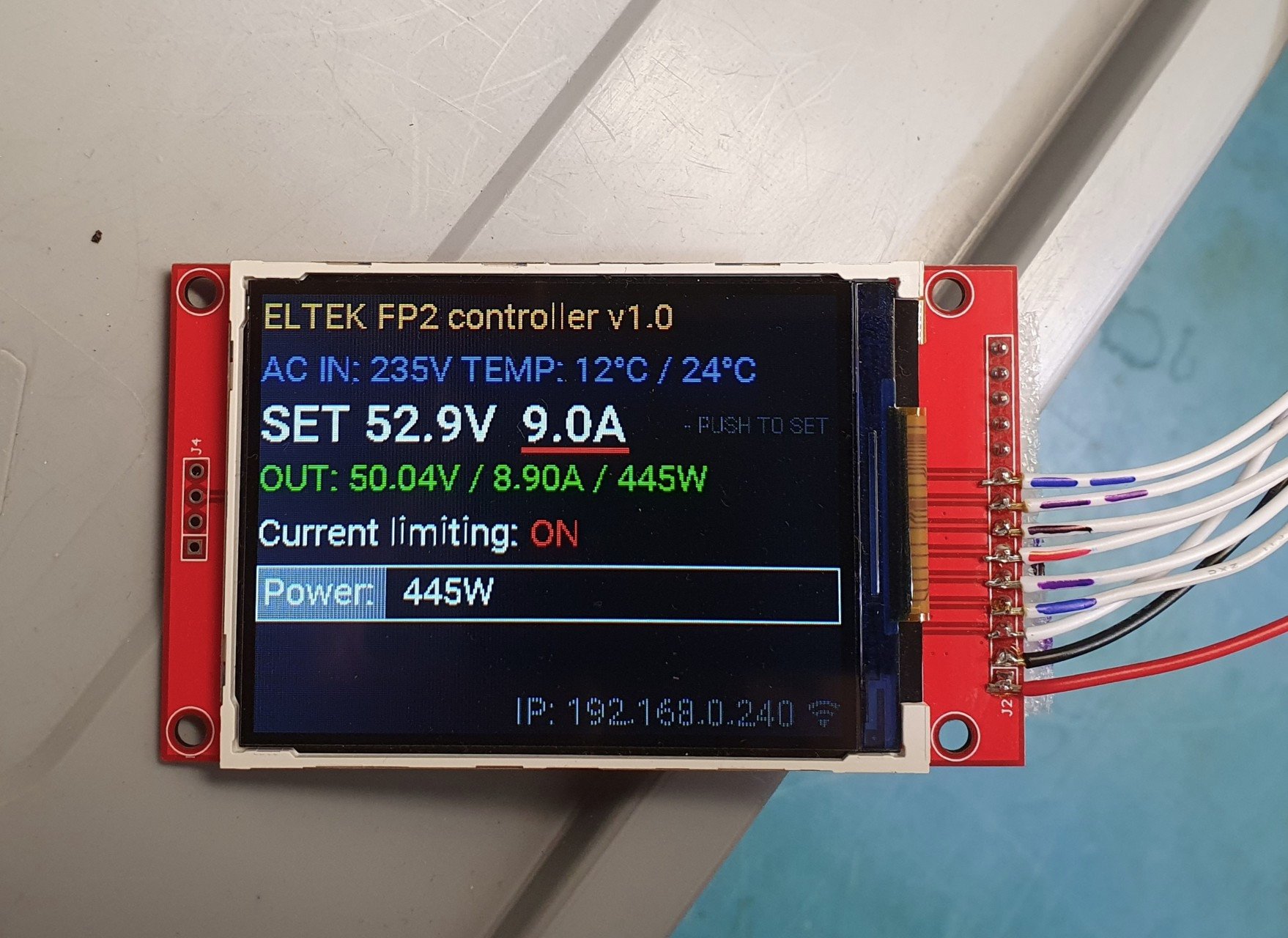

Ukážka kontroléru pre Eltek Flatpack2, s displejom a rotačným enkodérom. Dá sa teda integrovať do HA, má to vlastný webserver kde sa to dá nastaviť a WiFi hotspot na prvotné nastavenie siete
Keby som mal dotykový displej, bolo by to tip-top.
