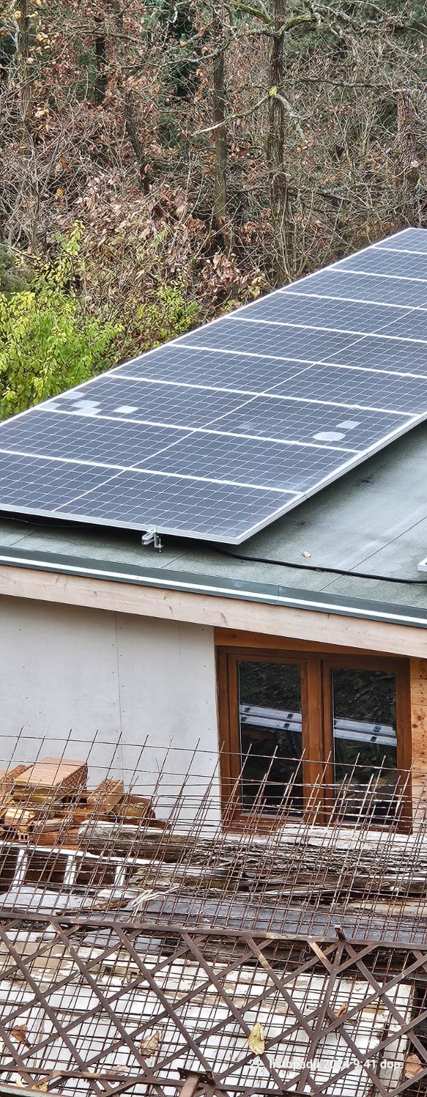

Ty mezery na těch panelech (foto) mohou maximálně způsobit, že by byl nepatrně nižší zkratový i pracovní proud. Pokud jsi ale naměřil zkratový proud shodný s proudem na štítku panelu, pak se nemáš čeho obávat, pokud ten panel není jinak poškozen. To, že tam má ty mezery na foto jinak ničemu nevadí, jsou tam ještě napařené vodivé cesty přímo na článcích a ten kousek ten proud ze začátku článku převedou.

Já vás zdravím,
co říkáte na tento jev kdy takhloe ten jeden panel vypadá vždy ráno kdy je tam rosa

Re: Jsou tyto panely vadne?
Asi mu nic nebude, prostě o desetinku větší odpor a ten článek bude o desetinku víc hřát a na rose se to projeví.....
Maximálně kontrolovat termokamerou jaké mají články teploty a až když bude rozdíl větší tak to řešit.
