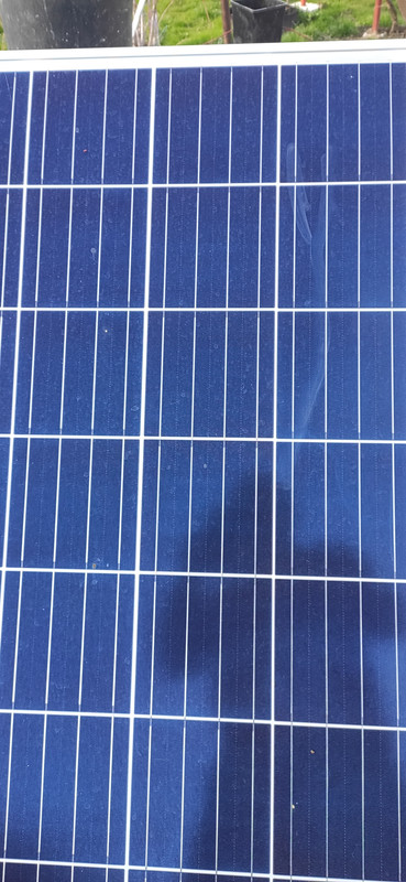

Kluci, jsou vadne tyto panely?
Je na ních napsano 36V a davají 36V.
Je na ních napsano 8.2A a když je vyzkratují ampermetrem, mají 8.2A

A jak to máme poznat? Fotky jsou tak nekvalitní, že nějaké snailtrails nejsou vidět. Hotspot flek tam možná je a možná je to jen flek. Fotky ze zadu, jestli se nerozpadá folie taky nemáme. Termokamera by asi prozradila víc, dle napětí a proudu je šance vysoká, že jsou ok, ale jak dlouho budou ti asi nikdo neřekne.

To ze panely maji spravne napeti naprazdno a proud na kratko jeste nemusi znamenat, ze budou v poradku. Je to dobry prvni test, ale kazdopadne by je chtelo otestovat na dodavany vykon v maximalnim bode vykonu. Existuji na to specializovane zkousecky, nebo by se mohly zapojit na MPPT a zatizit, pripadne provizorne by sly proverit zatizenim odporovym dratem, kde by se dalo zkracovanim/zdelsovanim modifikovat odpor. Tento test pak vyrazne zvysi sance ze panely budou v poradku. Jeste by pak mohla byt problematicka teplotni zavislost vystupniho vykonu na teplote clanku (generovanim/osvitem se zahrivaji a vykon klesa, u zdravych panelu klesa jen velmi malo).
Nemuzes je na den zapojit a sledovat jak se chovaji? To prokaze jak jsou na tom.

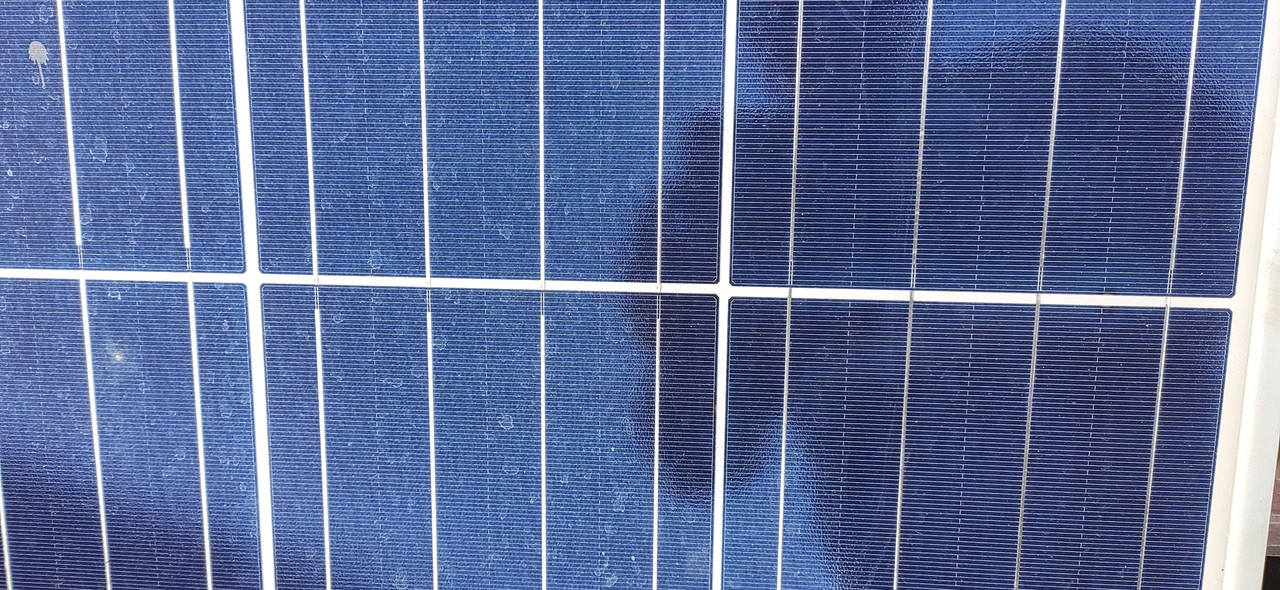

O toto mi jde.
https://postimg.cc/MM2TcHBH
Firma kde makam koupila pozemek kde je par budov a při vyklizení jsem tam našel 5 kousku.
Jsem volal byvalemu majíteli a prý jsou uplně nove, tak proč tam jsou ty mezery.

tak to je na kazde te bunce ne? Jen nektere to maj obracene.

Ty "mezery budou jak se pásek pájí zadní přední strana. Když jsou zadarmo, tak bych je plácnul na zem, zapojil na mppt a šoupl dp systému.

Nicméně podle fotek a orientačního měření Uoc a Isc, panely asi budou v pořádku.
