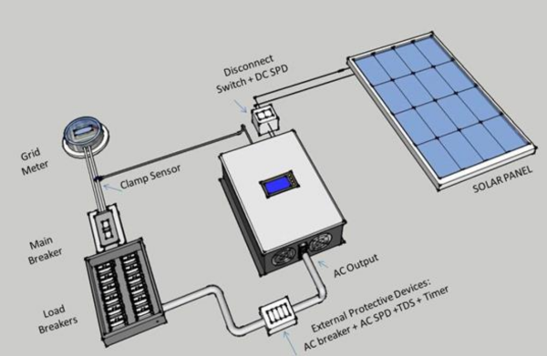

Nerozumím tomu. To je přece jedno, jestli easun dodává nebo ne. Na výstupu snad má sinusovku 230V za každé situace. Ikdyby jel na prázdno, tak je tam přece furt sinus 230V, tudíž modrásek musí zůstat nafázovaný.
Jestli ale modrásek něco dělá, jakože píšeš, že přizvedává napětí, tak to easun vyhodnotí ve zpětné vazbě jako chybu a vypne sinusovku na výstupu.
To je normální, že si "přizvedává" napětí? To by snad neměl, ne?
Mogul píše: čtv kvě 08, 2025 9:33 pmCipis.
Ten EASUN nepadá do žádné chyby. Ten pouze nemá žádný odběr, protože vše se cucá z toho modráska. A když nemáš žádný odběr, tak je to od EASUNu 0W v síti a tím pádem se modrásek nemá na co přifázovat a automaticky se vypíná.
Modrásek mírně zvedá přifázované napětí, aby se cucalo primárně z něj.

Podívám se zítra, připojím znova - nevím, už si to z loňska nepamatuju, ale myslím že taková volba tam není.Franta2776 píše: čtv kvě 08, 2025 9:38 pmJá toho mmodráska nemám ještě pořádně nastudovanýho. Není tam náhodou položka v ampérech od kolik má dodávat???např 10A??
Proto mě jako jedno z řešení napadlo přidat externí proudové relé, které tu zásuvku spustí až při průtoku nad XX Amper a až v ten moment přifázuje Modráska.
Viděl jsem i dva a tři modrásky, paralelně připojené, ale vždy to bylo k síti, nikdy ne k ostrovu.
U Easunu taky nic jiného už nastavit nejde - respektive jsem nic jiného nenašel. 3 x jsem prošel všechno v nastavení, není co nastavit jinak.
Pokud ten modrásek vynuluje síť na kterou je připojený - mě to přijde logické - to co se děje...
Aby mohl měřit přetok, musí sám na mini-moment nějaký svůj vytvořit - proto vznikají ty legální technické mikropřetoky.
Jenže tady to není mikro-přetok když je to v ostrovu - ale na mili-moment v té zásuvce opravdu nic není z Easun a Modrásek to vyhodnotí jako odpojenou zásuvku a vypne se.
Když to bylo na síti - na malý moment displej ukazoval -4W nebo -3W a podobně = přetékalo to do sítě, ale tady nemá kam a v zásuvce je v ten mini-moment nula.
Asi nejsnažší řešení je to proudové relé, nebo přidat jednou 3 x 2,5mm2 do baráku na malé spotřebiče a oddělit to...
Tím to Easun - později Victron - nikdy nevynuluje.

Kam máš toho modráska připojeného?
Nestačilo by ho připojit až co nejblíže spotřebiči.....
Případně na hlavním měniči nastavit třeba napětí 230V a na modrásku 225V prostě aby to napětí nezvedl víc a ten hlavní aby nevypínal na přepětí.....

Vše je cca 1m od sebe. Zásuvka na Easun pro stroje v dílně = alespoň trošku využívám FV, při práci.
Postupně zapojuju a připojuju a drátuju, vrtám, řežu, vše z FV
Na AC out mám trojzásuvku do jedné jsem zkusil Modráska a na stejný hnědý dal i ten senzor Modráska

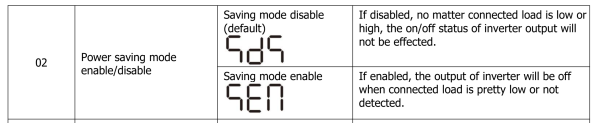

Úsporný mód, je hned někde zkraja, nedávno jsem to nastavoval. 02 Power saving modeJirkaE píše: pát kvě 09, 2025 1:23 am

Takže špatně zapojeno?
Z hlavního měniče kabel na tom senzor od modráska ke spotřebiči a modráska taktéž připojit ke spotřebiči.
Senzor je aby snímal kolik bere z DS (u tebe z hlavního měniče) a aby do DS nedodával....
Na slušných měničích jde nastavit nějaká malá spotřeba z DS (u tebe tím pádem z hlavního měniče).
A samozřejmě na hlavním měniči vypnout ty ekomody aby byl pořád výstup AC.
Místo elektroměru ty budeš mít ten hlavní měnič.

Ano - na výstupu z elektroměru / měniče - mám senzor - to jde do zásuvky kde je přímotop.
Na stejnou fázi = do stejného zásuvkového obvodu zastrčím modráska... Taky správně.
EKO - mod vypnutý.
Běží 2kW zátěž = vše OK - 1850 Modrásek a 150 Easun.
Snížím přímotop na 1250W a cak, zhoupne to do přetoku (kdyby to byla síť klasická) a zásuvka od EASUN je na mžik bez šťávy = vypne to Modráska - protože je na ten mini-moment nepřifázovaný....
Nic minimálního mě tam nastavit nejde, asi to není úplně první liga mezi měniči
Proběhl pokus, kdy jsem ten snímač Modráska na tu fázi nedocvaknul a začal švindlovat a pouštěl z Easun více, tj. 50-100W
Myslel jsem si, že mám vyhráno.
Opět všechny varianty větší a menší zátěže a vše O.K. Až na ten přímotop.
Jak jsem snížil ze 2000W na 1250W, opět to zhouplo až na NULU u Easun = zásuvka na pát ms bez šťávy = vypnutý Modrásek.
Tudy cesta nevede.
Řešení 1 - druhý kabel s nízkou spotřebou a snímač pouze na velké spotřeby.
Řešení 2 - proudové relé - které zapne až na určitém proudu zásuvku pro Modráska.
Řešení 3 - trvalá zátěž ještě ve FV-místnosti a čidlo až za ní... na hlavním kabelu do baráku.
Něco analogového - nezávislého na automatizaci, jak spadne měnič do chyby a bude na to dům - zůstane lednička / mražák / wifi... bez proudu
To riskovat nechci

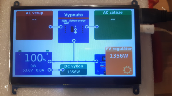

Děkuji Migelovi (opět) ušetřených 200ur... za displej
NOVĚ i ohřev vody FV/DS...
- Dagus
- Příspěvky: 2245
- Reputace:242
Re: Jirkova FVE
Pošli co je to za model/odkaz a zda na to mají kryt, nebo je enjaky 3d layout.

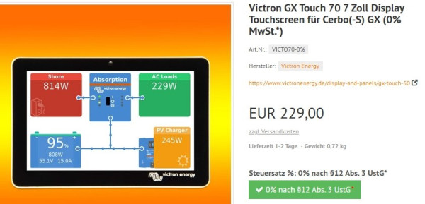

Tady od Migela : viewtopic.php?p=263483&hilit=Migelova&s ... 78#p263483Dagus píše: pát kvě 09, 2025 3:31 pmPošli co je to za model/odkaz a zda na to mají kryt, nebo je enjaky 3d layout.
Je to ,,jen" Display zbytek si musí každý najít, nebo dobastlovat sám
Ale co si budeme povídat, rámeček na 3D 200Eur stát nebude. Navíc možnost to dat kamkoliv u FV

Díky za odkaz, nevšiml jsem si toho že má kabely z boku. To je u mě neakceptovatelný

Hľadal som displej ktorý by mal konektor niekde v strede dosky - niečo som aj našiel, aj v prevedení rovno na stenu (normálny platový case), ale za nenormálnu cenu. Chcem vyskúšať n tento displej naspájkovať odstrihnutý HDMI kábel priamo na piny a zafixovať, potom by sa to dalo vložiť do nejakej krabice...

Existuje i verze s konektory vzadu uprostřed, ale je ještě dražší...
To je nesmysl... tolik peněz.
