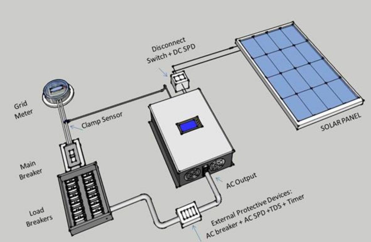

Kam máš toho modráska připojeného?
Nestačilo by ho připojit až co nejblíže spotřebiči.....
Případně na hlavním měniči nastavit třeba napětí 230V a na modrásku 225V prostě aby to napětí nezvedl víc a ten hlavní aby nevypínal na přepětí.....

Takže špatně zapojeno?
Z hlavního měniče kabel na tom senzor od modráska ke spotřebiči a modráska taktéž připojit ke spotřebiči.
Senzor je aby snímal kolik bere z DS (u tebe z hlavního měniče) a aby do DS nedodával....
Na slušných měničích jde nastavit nějaká malá spotřeba z DS (u tebe tím pádem z hlavního měniče).
A samozřejmě na hlavním měniči vypnout ty ekomody aby byl pořád výstup AC.
Místo elektroměru ty budeš mít ten hlavní měnič.

Ano - na výstupu z elektroměru / měniče - mám senzor - to jde do zásuvky kde je přímotop.
Na stejnou fázi = do stejného zásuvkového obvodu zastrčím modráska... Taky správně.
EKO - mod vypnutý.
Běží 2kW zátěž = vše OK - 1850 Modrásek a 150 Easun.
Snížím přímotop na 1250W a cak, zhoupne to do přetoku (kdyby to byla síť klasická) a zásuvka od EASUN je na mžik bez šťávy = vypne to Modráska - protože je na ten mini-moment nepřifázovaný....
Nic minimálního mě tam nastavit nejde, asi to není úplně první liga mezi měniči
Proběhl pokus, kdy jsem ten snímač Modráska na tu fázi nedocvaknul a začal švindlovat a pouštěl z Easun více, tj. 50-100W
Myslel jsem si, že mám vyhráno.
Opět všechny varianty větší a menší zátěže a vše O.K. Až na ten přímotop.
Jak jsem snížil ze 2000W na 1250W, opět to zhouplo až na NULU u Easun = zásuvka na pát ms bez šťávy = vypnutý Modrásek.
Tudy cesta nevede.
Řešení 1 - druhý kabel s nízkou spotřebou a snímač pouze na velké spotřeby.
Řešení 2 - proudové relé - které zapne až na určitém proudu zásuvku pro Modráska.
Řešení 3 - trvalá zátěž ještě ve FV-místnosti a čidlo až za ní... na hlavním kabelu do baráku.
Něco analogového - nezávislého na automatizaci, jak spadne měnič do chyby a bude na to dům - zůstane lednička / mražák / wifi... bez proudu
To riskovat nechci

Na tom modráskovi nejde nastavit minimální proud z DS?
Mám dojem že jsem něco na obrázku viděl že tam je volba čidla i proud a výkon.....
Pak jedině proudové relé a odpojit ho jak klesne proud....
