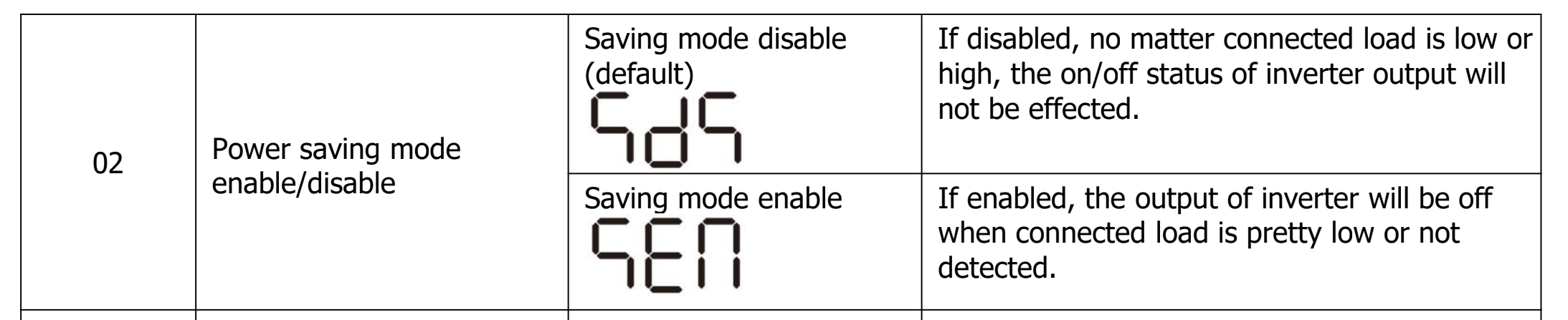

Úsporný mód, je hned někde zkraja, nedávno jsem to nastavoval. 02 Power saving modeJirkaE píše: pát kvě 09, 2025 1:23 am
U Easunu taky nic jiného už nastavit nejde - respektive jsem nic jiného nenašel. 3 x jsem prošel všechno v nastavení, není co nastavit jinak.

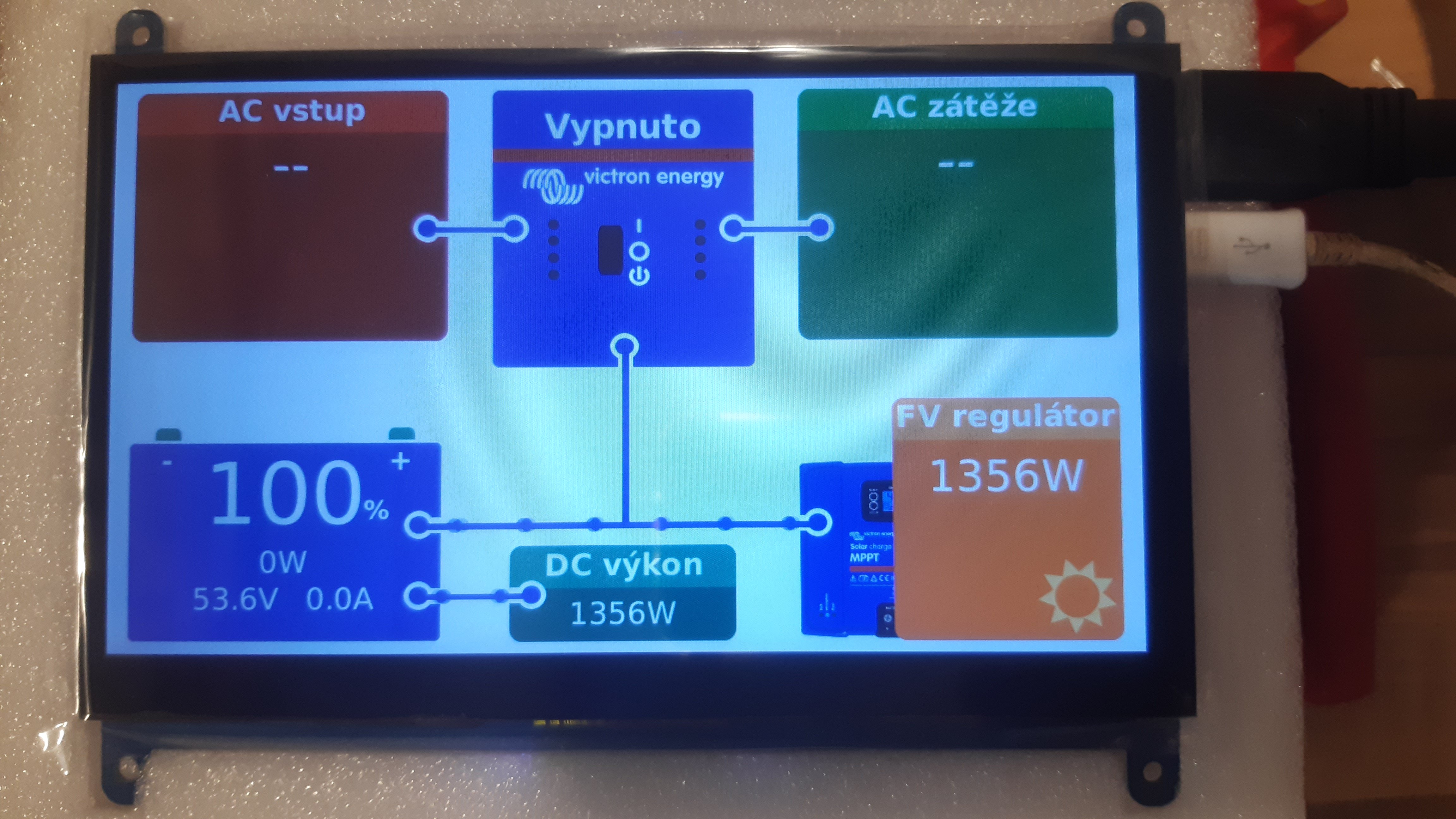

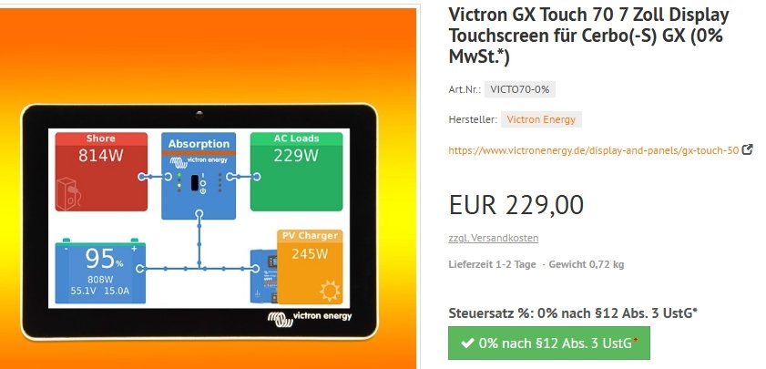

Děkuji Migelovi (opět) ušetřených 200ur... za displej
NOVĚ i ohřev vody FV/DS...
- Dagus
- Příspěvky: 2251
- Reputace:242
Re: Jirkova FVE
Pošli co je to za model/odkaz a zda na to mají kryt, nebo je enjaky 3d layout.

Tady od Migela : viewtopic.php?p=263483&hilit=Migelova&s ... 78#p263483Dagus píše: pát kvě 09, 2025 3:31 pmPošli co je to za model/odkaz a zda na to mají kryt, nebo je enjaky 3d layout.
Je to ,,jen" Display zbytek si musí každý najít, nebo dobastlovat sám
Ale co si budeme povídat, rámeček na 3D 200Eur stát nebude. Navíc možnost to dat kamkoliv u FV

Díky za odkaz, nevšiml jsem si toho že má kabely z boku. To je u mě neakceptovatelný
- Příspěvky: 4294
- Reputace:993
- Výkon panelů [Wp]: 10650
Re: Jirkova FVE
Hľadal som displej ktorý by mal konektor niekde v strede dosky - niečo som aj našiel, aj v prevedení rovno na stenu (normálny platový case), ale za nenormálnu cenu. Chcem vyskúšať n tento displej naspájkovať odstrihnutý HDMI kábel priamo na piny a zafixovať, potom by sa to dalo vložiť do nejakej krabice...
- Příspěvky: 2991
- Reputace:446
Re: Jirkova FVE
Existuje i verze s konektory vzadu uprostřed, ale je ještě dražší...
To je nesmysl... tolik peněz.
TomHC : dej pak vědět prosím, jestli se Ti úprava s HDMI a napájení povedla a jakou variantu jsi zvolil

Tak ono keby sa ozaj silno chcelo tak si myslym ze prepajkovat tie konektory na dlhsie kable aby to nebolo z boku( ked to priestorovo nevyhovuje) by nemal byt problem ked ma clovek k tomu patricne vybavenie.
Ja som to zavrel do rozvadzaca a tam to je jedno
3x GWL SUN-2000G paralelne
- Příspěvky: 2991
- Reputace:446
Re: Jirkova FVE
Tato verze funguje také - vyzkoušeno - ale je to stejný = také z boku - jen s rámečkem hotové
https://de.aliexpress.com/item/10050074 ... MCRsMCRoMA..
Ale myšlenka pochází od Migela - ta stejná - já to jen objednal...
Ani u mě není boční připojení problém, je to super řešení za přijatelný peníz
