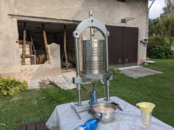

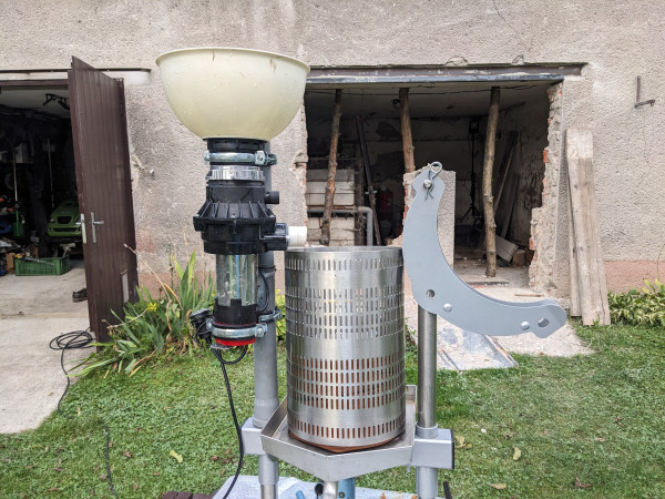

Nebylo by foto vnitřku drtiče prosím?

Obyčejný kuchyňský drtič odpadu, nahoře namontovaná provrtaná plastová miska.
Tady máš řez:
https://wastemaid.cz/waste-maid_elite-s ... -1680.html
Tady máš řez:

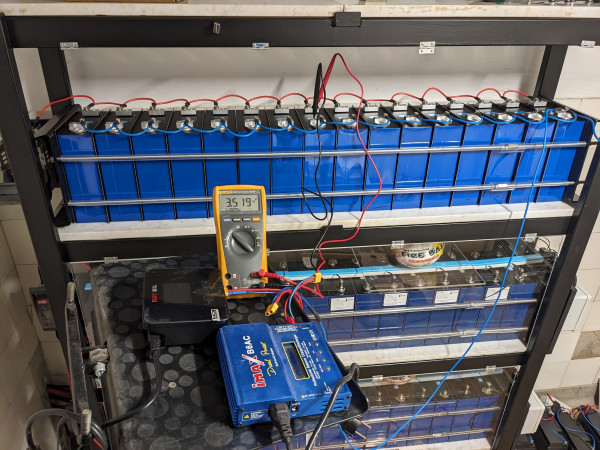

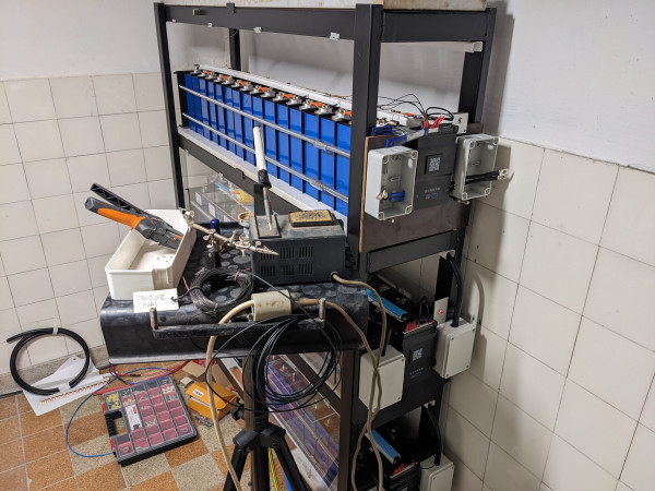

Nabíjení nové sady akumulátorů dokončeno, pár dní to nechám uzrát, když se zhorší počasí, zapojím do provozu.

hlavne to nenechavej zrat napojene na nabijecku na tech 3.5+

Re: Horalova FVE
Nabíječku jsem hned po dosažení 3,55V odpojil (pojistkový odpojovač vlevo), zrát to nechávám hlavně kvůli dobrému počasí, něco ještě stihnu zabetonovat a omítnout, když bude pršet, nebo mrznout, můžu v teple připojovat baterku.

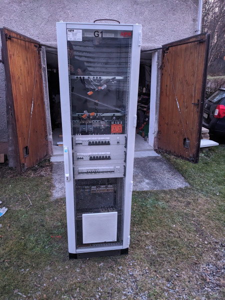

Delší dobu jsem plánoval nákup 9 nebo 12U datového rozvaděče do sklepa pro switche a mini PC na Home assistenta.
Dnes jel okolo Ježíšek, teda Fakir.
Děkuji. cca 40U?

Re: Horalova FVE
No vidis konecne tu tvoji FVE muzes nejak efektivne ridit
Ja jsme jsi myslel ze to neco potrebuje

Přes léto se mi absolutně nedostává času. Lenovo Thinkcentre s nainstalovaným HAOS mám nachystané už asi od února. Na podzim syn koupil EV, tak se k tomu řízení musím jednou dokopat.

Na Lenovo Thinkcentre a switche slidní "boxík". Taky jsem o něm uvažoval, ale musím začít šetřít místem
Těch 9-12U bych ještě někam dal, ale tohle ani náhodou.

Po absolvování povinných společenských konvencí a poslechu koled z DVD, jsem konečně začal připojovat 3. akubaterii.

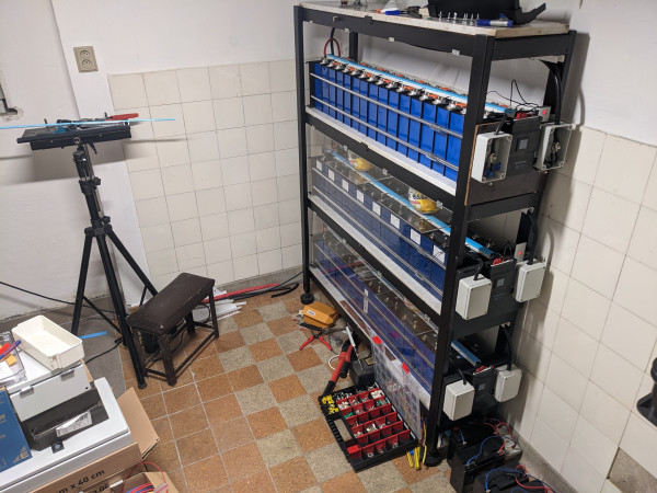

Dnes konečně připojena 3. akubaterie, celkem 880Ah, cca 44kWh. Teď se dočkat sluníčka, aby proběhl reset SoC.

Dá se vzít 16článku z toho regálu v kuse a vyhodit ven před barák??

Re: Horalova FVE
Ne, vzhledem k tomu, že mám sklep 1,5m v zemi by to ani jednoduše nešlo. Přes větrací otvor to není problém zaplavit.
Mám v plánu automatické havarijní odvětrání. Samostatné akumulátorovna je umístěna v přístavbě sklepa, od hlavní části oddělena 45cm zdí, požárně odolné dveře 30min.
