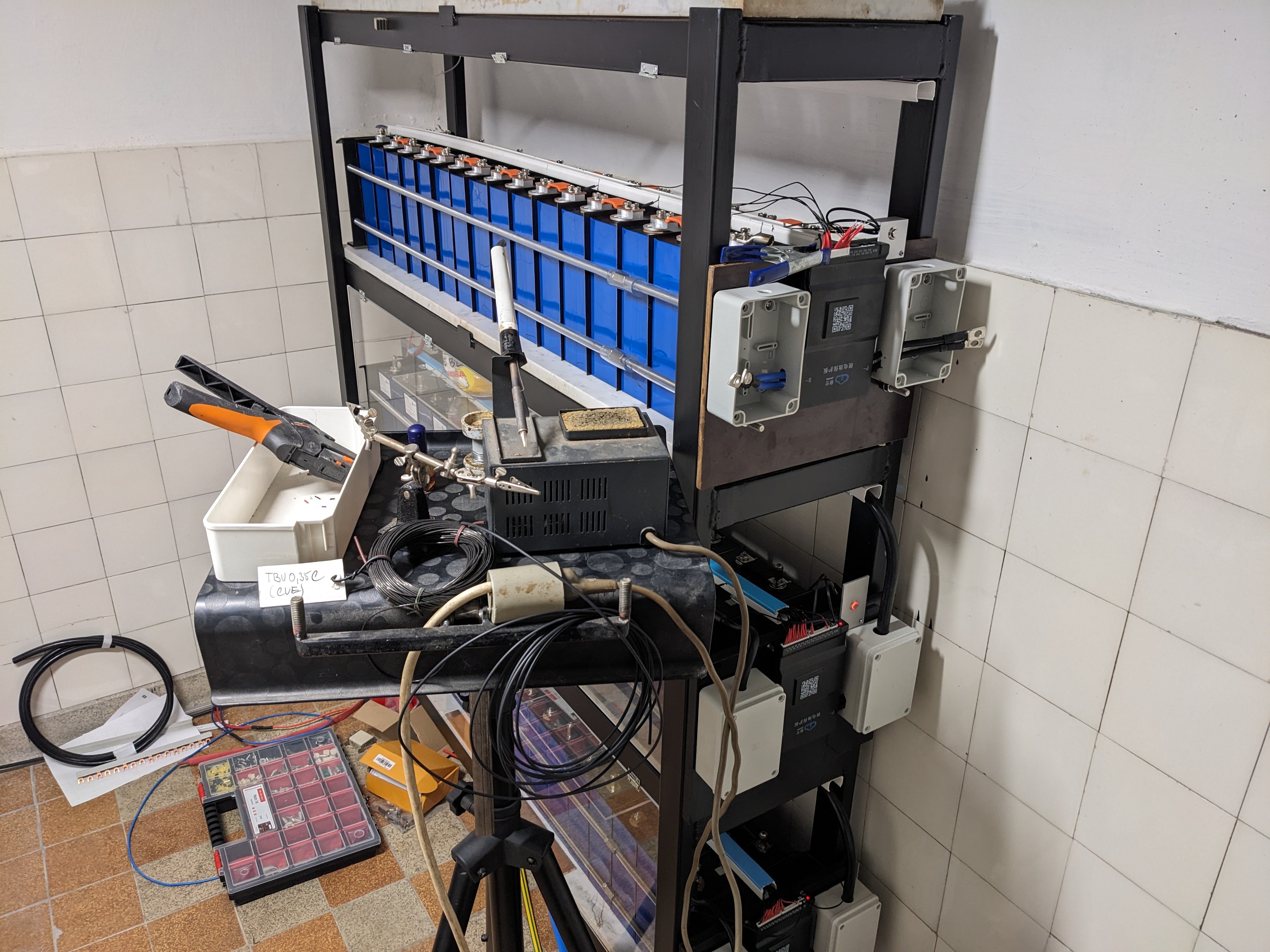

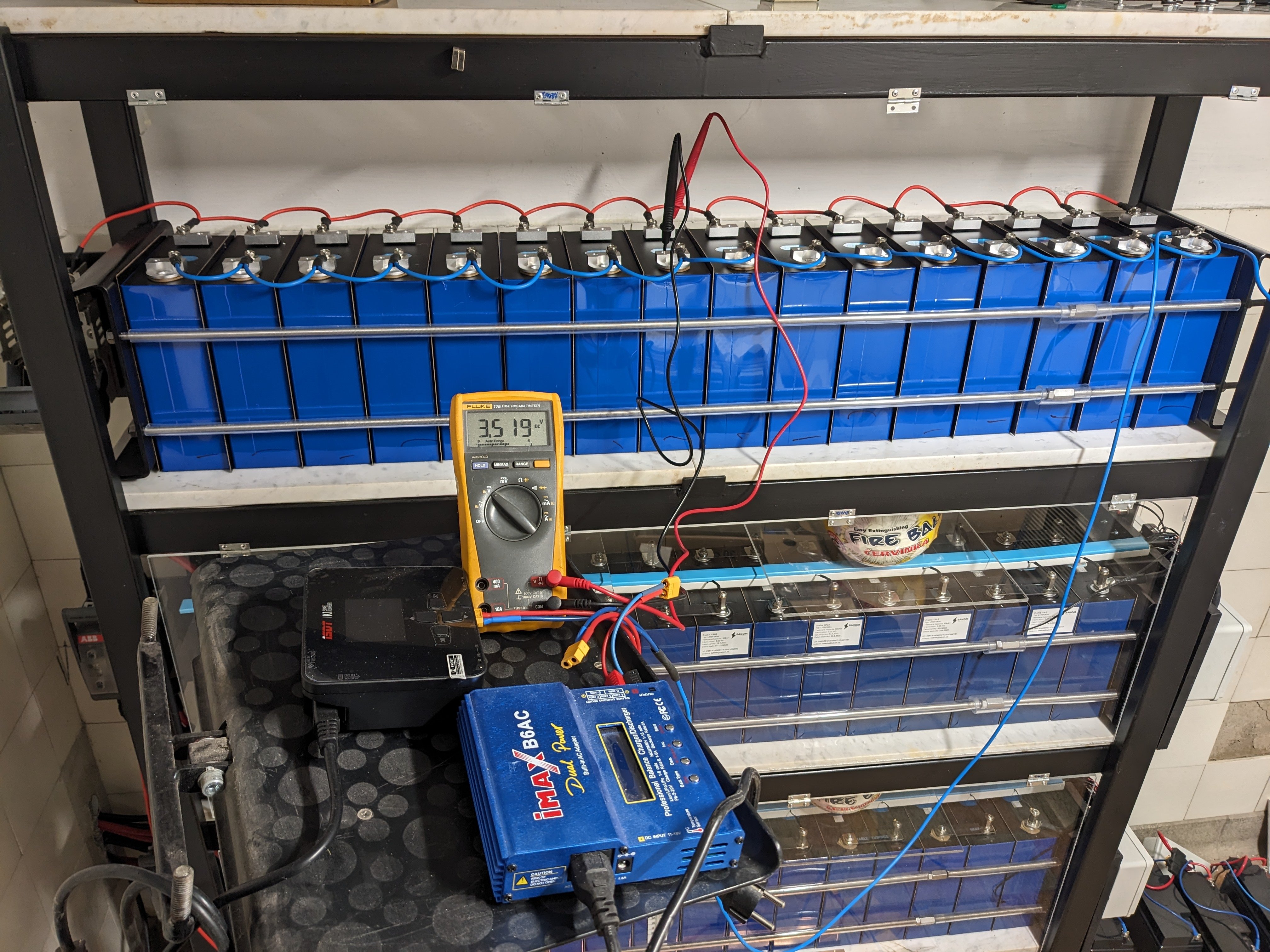

Nový příspěvek od pibi »
Nabíjení nové sady akumulátorů dokončeno, pár dní to nechám uzrát, když se zhorší počasí, zapojím do provozu.

Nový příspěvek od glottis »
hlavne to nenechavej zrat napojene na nabijecku na tech 3.5+
Nabíječku jsem hned po dosažení 3,55V odpojil (pojistkový odpojovač vlevo), zrát to nechávám hlavně kvůli dobrému počasí, něco ještě stihnu zabetonovat a omítnout, když bude pršet, nebo mrznout, můžu v teple připojovat baterku.
Po absolvování povinných společenských konvencí a poslechu koled z DVD, jsem konečně začal připojovat 3. akubaterii.
Dnes konečně připojena 3. akubaterie, celkem 880Ah, cca 44kWh. Teď se dočkat sluníčka, aby proběhl reset SoC.
Ne, vzhledem k tomu, že mám sklep 1,5m v zemi by to ani jednoduše nešlo. Přes větrací otvor to není problém zaplavit.
Mám v plánu automatické havarijní odvětrání. Samostatné akumulátorovna je umístěna v přístavbě sklepa, od hlavní části oddělena 45cm zdí, požárně odolné dveře 30min.
