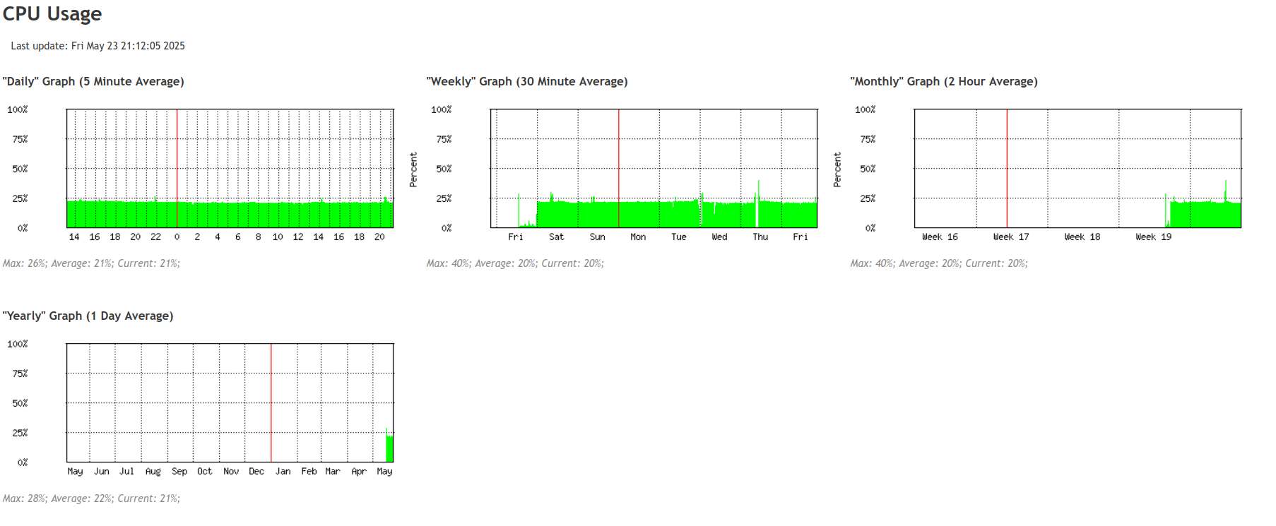

Jinak NR mi běžel na RPI, ale v jiné lokalitě a jak jsem sprovoznil ovládání dle SOC baterky tak při výpadku spojení se to řídí dle napětí nastavené v měničích a to mi nevyhovuje.....
Jsem získal nový L009UiGS-2HaxD-IN za rozumnou cenu (jako router ho nedoporučuji, lepší je si připlatit a pořídit výkonější i s 5G wifi) na kterém mi teď běží NR a Pi_hole,
vytížení CPU 20%
cpu ARM64 (OS 32b) 2 core 800Mhz
Ram to má 512M flash 128M
připojen externí SSD přes USB3

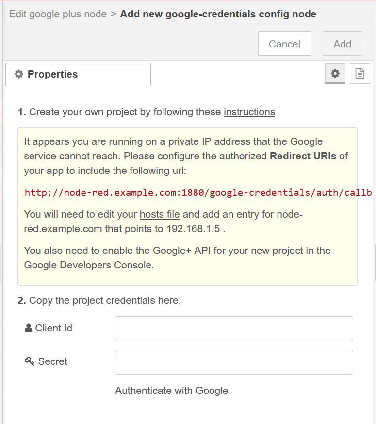

Normalně jsem si v console.cloud.google.com vytvořil noveho klienta.
Tam si mužeš vybrat zda chceš použivat web nebo dektop klienta a vytvořiš ho.
https://ibb.co/twxZHsQW
Pak v uzlu zadaš ID klienta a Client secret a on mně vykopne, že je určen jen pro vyvojaře.

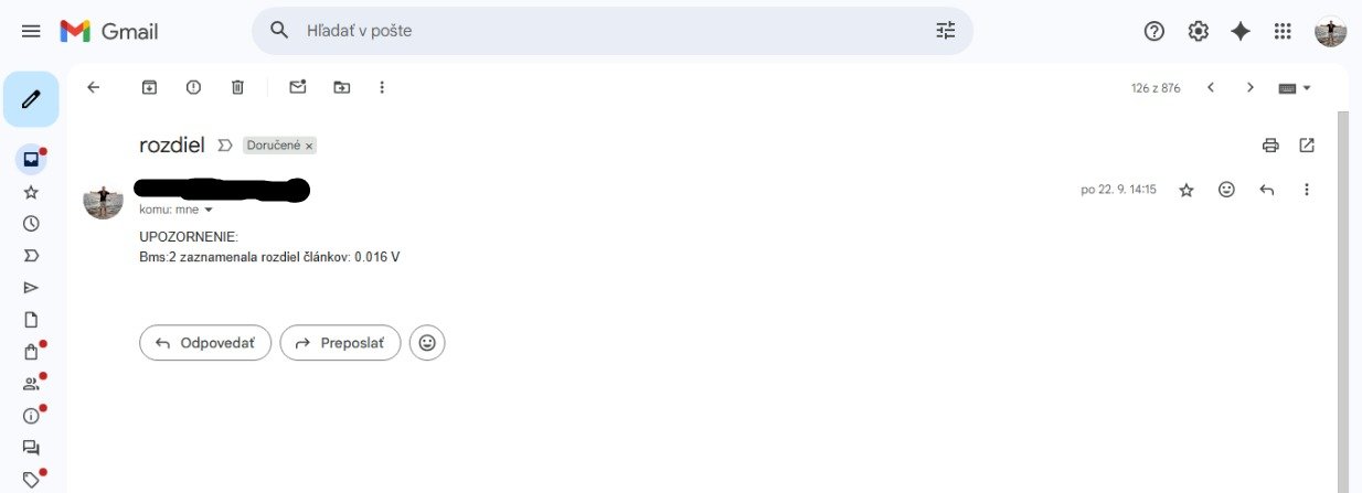

Ja som to myslel tak, ze ked si napisal " ucet google " , tak som myslel ze potrebujes povolenie pre node-red-node-email len pre email..A to konkretne heslo pre aplikaciu.
tak aspom ti sem dam ako som to rozchodil ja....:
Ked si kliknes na svoj profil google tak si najdi hesla pre aplikaciu, najlepsie to najdes ked si klikne do vyhladavacieho okna vo svojom ucte a tam zadas heslo pre aplikaciu a v bocnom panely sa ti otvori pomocnik kde najdes vsetko potrebne: ked to najdes tak sa ti zobrazi taketo nieco: a tam zadas nazov aplikacie a google ti vytvori jedinecny kod ktory si niekde hlavne napis..(nie ako ja
) a tento kod potom zadas do email nodu ako heslo pre tvoj email. polozka "To" zadas svoj mail, polozka "User ID" aj tam zadas svoj mail a polozka "Password" tam zadas to heslo ktore ti vygeneroval ten google ucet.
neviem potom ako si to myslel ty ale skus napisat viacej/podelit sa s tvojim riesenim mozno je lepsie ako toto moje...
Chcel som mat takto kontrolu nad pripadnymi poruchovymi stavmi alebo len upozorneniami z fve...
napriklad upozornenie na rozdiel medzi clankami na baterke: Vlastne co uz si clovek nastavi je uplne na nom co mu uz bude chodit z nodered...

Hm. My řešime každy něco jineho.
Mam nainstalovaný node-red-node-google
https://flows.nodered.org/node/node-red-node-google
A chci v node red čist ukoly v kalendaři.
Už to mam skoro vyřešeme.
Vyplnim Client Id a Secret a kliknu na Authenticate with Google.
Najede mi nova stranka - google kde všude kliknu na souhlasim a skončim u hlašky
Autorizováno - můžete toto okno zavřít a vrátit se do Node-RED
No ale v node red žadny učet nepřibyl.

Tak vše co jsem zkoušel je stare a nefunkční.
- BigSandy
- Příspěvky: 125
- Registrován: sob kvě 11, 2013 6:49 am
Re: NodeRed programování
Tak vyřešene přes node-ical

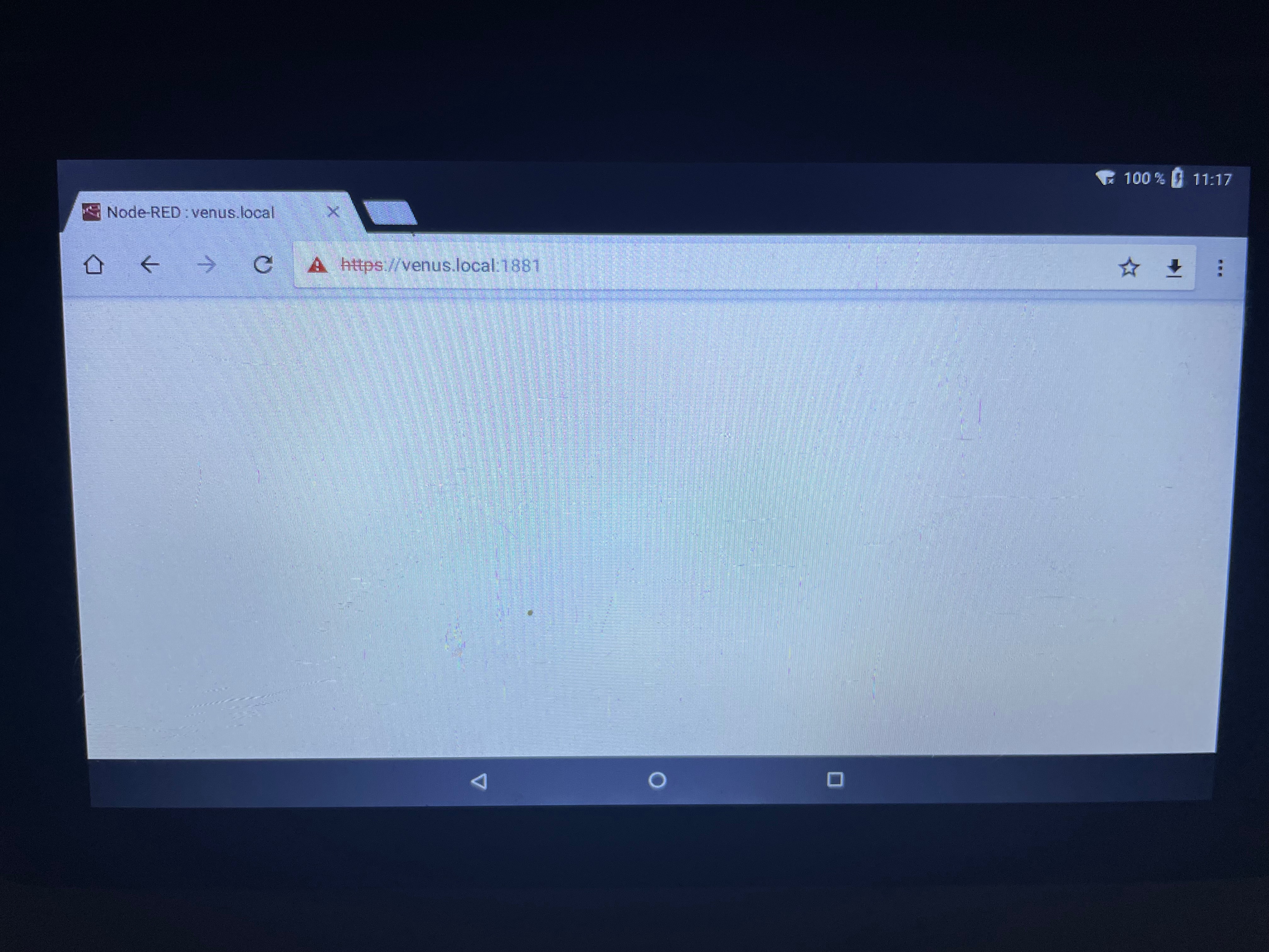

Mam tablet pripojeny pres WIFI na Cerbo GX a nechce si mi zobrazit NR? Fungovalo to a netusim proc to ted nejde. Napada nekoho neco? Diky

A ked sa pripojis cez vrm tak ani tam ti nejde?.

Z mobilu mi VMR funguje i s NR. Tady dela Cerbo AP a je k nemu pripojeny tablet a SONOFF neni tam internet.

Myslym ze zo zaciatku som to skusal aj ja tak ze som bol pripojeny na cerbo ako pristupovy bod ale kazdu chvilu stym boli problemy.A ten sonof tam mas naco?.neberie moc dat?.
