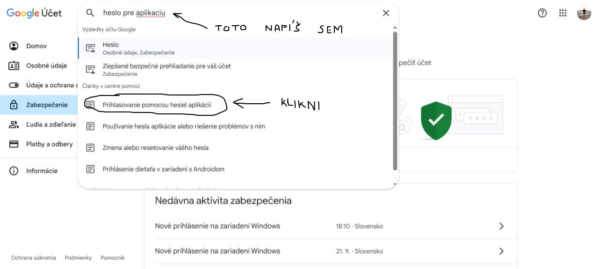

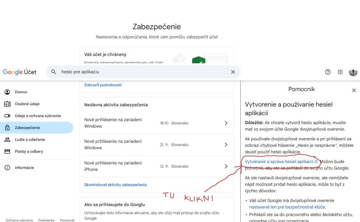

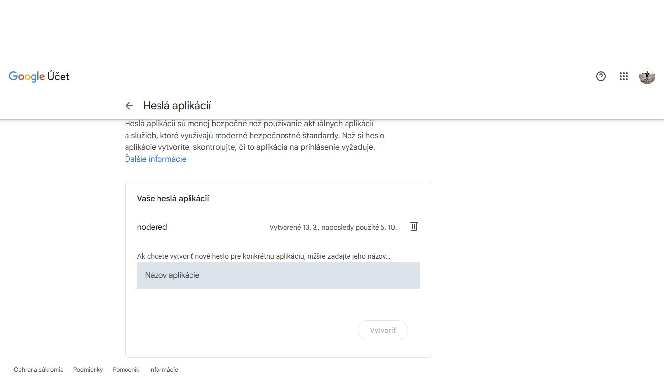

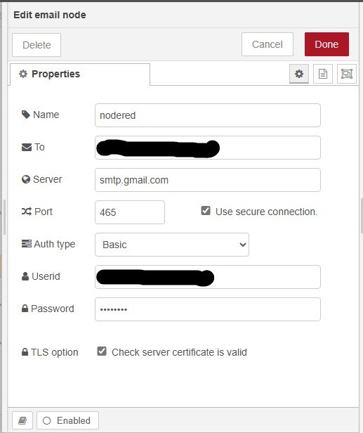

Ja som to myslel tak, ze ked si napisal " ucet google " , tak som myslel ze potrebujes povolenie pre node-red-node-email len pre email..A to konkretne heslo pre aplikaciu.
tak aspom ti sem dam ako som to rozchodil ja....:
Ked si kliknes na svoj profil google tak si najdi hesla pre aplikaciu, najlepsie to najdes ked si klikne do vyhladavacieho okna vo svojom ucte a tam zadas heslo pre aplikaciu a v bocnom panely sa ti otvori pomocnik kde najdes vsetko potrebne: ked to najdes tak sa ti zobrazi taketo nieco: a tam zadas nazov aplikacie a google ti vytvori jedinecny kod ktory si niekde hlavne napis..(nie ako ja
) a tento kod potom zadas do email nodu ako heslo pre tvoj email.
polozka "To" zadas svoj mail, polozka "User ID" aj tam zadas svoj mail a polozka "Password" tam zadas to heslo ktore ti vygeneroval ten google ucet.
neviem potom ako si to myslel ty ale skus napisat viacej/podelit sa s tvojim riesenim mozno je lepsie ako toto moje...
Chcel som mat takto kontrolu nad pripadnymi poruchovymi stavmi alebo len upozorneniami z fve...
napriklad upozornenie na rozdiel medzi clankami na baterke: Vlastne co uz si clovek nastavi je uplne na nom co mu uz bude chodit z nodered...
