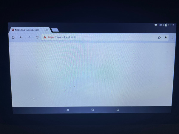

Mam tablet pripojeny pres WIFI na Cerbo GX a nechce si mi zobrazit NR? Fungovalo to a netusim proc to ted nejde. Napada nekoho neco? Diky

A ked sa pripojis cez vrm tak ani tam ti nejde?.

Z mobilu mi VMR funguje i s NR. Tady dela Cerbo AP a je k nemu pripojeny tablet a SONOFF neni tam internet.

Myslym ze zo zaciatku som to skusal aj ja tak ze som bol pripojeny na cerbo ako pristupovy bod ale kazdu chvilu stym boli problemy.A ten sonof tam mas naco?.neberie moc dat?.

SONOFF ovlada 3 stupne vytezovani bojleru a akumulace;)
