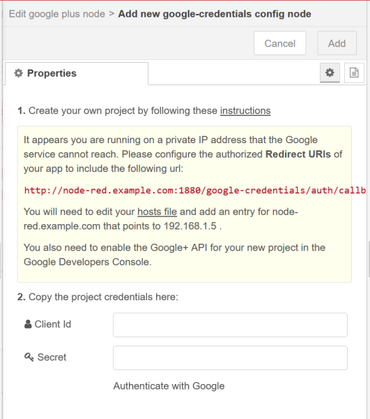

Re: NodeRed programování
Migel - mužeš trochu vic info prosííííím?
Nechapu co to ma společneho s gmail učtem?? Nemam.
Normalně jsem si v console.cloud.google.com vytvořil noveho klienta.
Tam si mužeš vybrat zda chceš použivat web nebo dektop klienta a vytvořiš ho.
https://ibb.co/twxZHsQW
Pak v uzlu zadaš ID klienta a Client secret a on mně vykopne, že je určen jen pro vyvojaře.

- Příspěvky: 121
- Registrován: sob kvě 11, 2013 6:49 am
Hm. My řešime každy něco jineho.
Mam nainstalovaný node-red-node-google
https://flows.nodered.org/node/node-red-node-google
A chci v node red čist ukoly v kalendaři.
Už to mam skoro vyřešeme.
Vyplnim Client Id a Secret a kliknu na Authenticate with Google.
Najede mi nova stranka - google kde všude kliknu na souhlasim a skončim u hlašky
Autorizováno - můžete toto okno zavřít a vrátit se do Node-RED
No ale v node red žadny učet nepřibyl.
