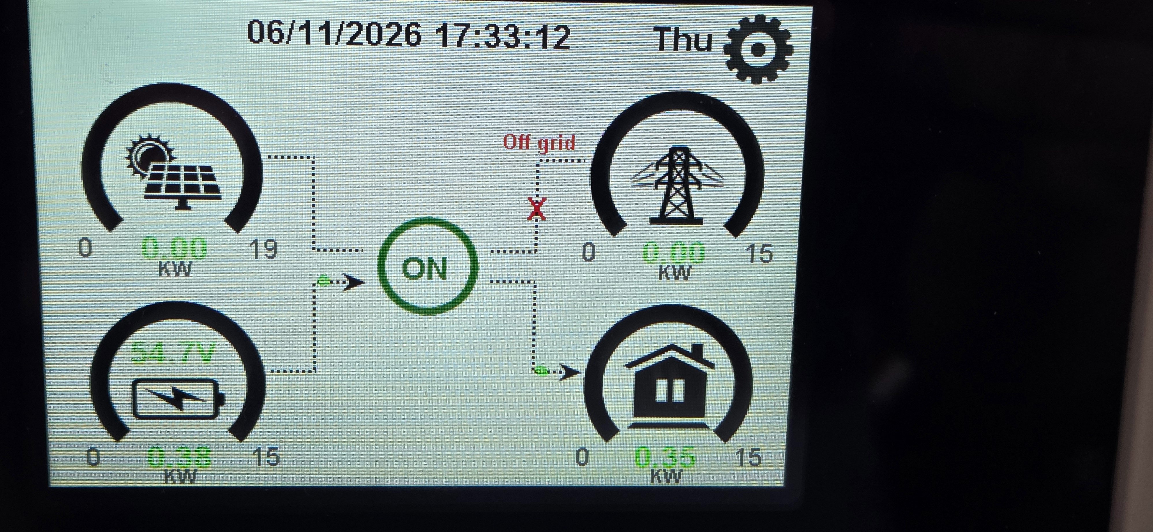

No a kolik mají 3x MP5000+cerbo+3x150/100Mppt i když je tato sestava je výkonově slabší??Jedna MP5000 se 3F režimu vypnout nedá.O ceně se nemá smysl bavit.
- Příspěvky: 6799
- Reputace:654
Re: Nová rozvaha nad výkonem střídačů
No a na malý výkon to jede takto.To neni vůbec blbý.Jak moc přesnĕ to mĕři nevim
To je nějaké až moc dobré, ne?
Vlastní spotřeba jenom 30W, to se mi při běžícím měniči na výkonném zařízení zdá podezřele málo.
Navíc s LV baterkou.
Třeba to měří zlámaným zednickým metrem
.Jinak to ARC v tom měničí, tady je verze software k ARC.
- Příspěvky: 2608
- Reputace:464
Ono to ani moc neodpovídá tomu, co jsi naměřil na baterce naprázdno.
Pokud teda pořád píšeš o tom Deye, trochu se v tom ztrácím.
Klešťák evidentně máš. Tak změřit proud z baterky při zatížení měniče něčím definovaným asi není nic složitého.
Ta ARC-ochrana je paráda. Kdybych dneska kupoval měnič, tak bych o tom Deye asi uvažoval.

Já mám takový pocit,že ten klešták ukazuje při malých proudech 0,5A víc.Před rokem jsme to testoval.

kontrola odbĕru z baterie probíhá už on-line.Mám shunt od victronu a už nic jiného mi nebĕži.(v garáži ticho)
Rozdil v mĕřeni mezi shuntem a deye je do 5W při hodnotách okolo 500W.
Nesmysl ukazuje klešták a odbĕr naprázdno s wifi je 80W
