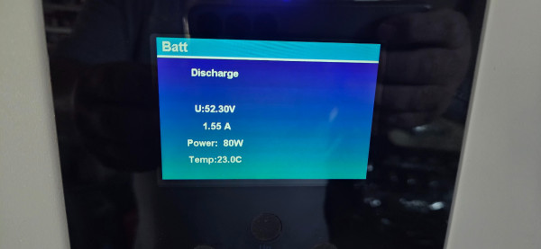

Re: Nová rozvaha nad výkonem střídačů
No a na malý výkon to jede takto.To neni vůbec blbý.Jak moc přesnĕ to mĕři nevim
To je nějaké až moc dobré, ne?
Vlastní spotřeba jenom 30W, to se mi při běžícím měniči na výkonném zařízení zdá podezřele málo.
Navíc s LV baterkou.
Ono to ani moc neodpovídá tomu, co jsi naměřil na baterce naprázdno.
Pokud teda pořád píšeš o tom Deye, trochu se v tom ztrácím.
Klešťák evidentně máš. Tak změřit proud z baterky při zatížení měniče něčím definovaným asi není nic složitého.
Ta ARC-ochrana je paráda. Kdybych dneska kupoval měnič, tak bych o tom Deye asi uvažoval.
Jen bych asi vzal verzi pro HV baterku, což oni myslím taky dělají.
Já mám takový pocit,že ten klešták ukazuje při malých proudech 0,5A víc.Před rokem jsme to testoval.
