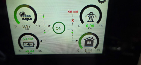

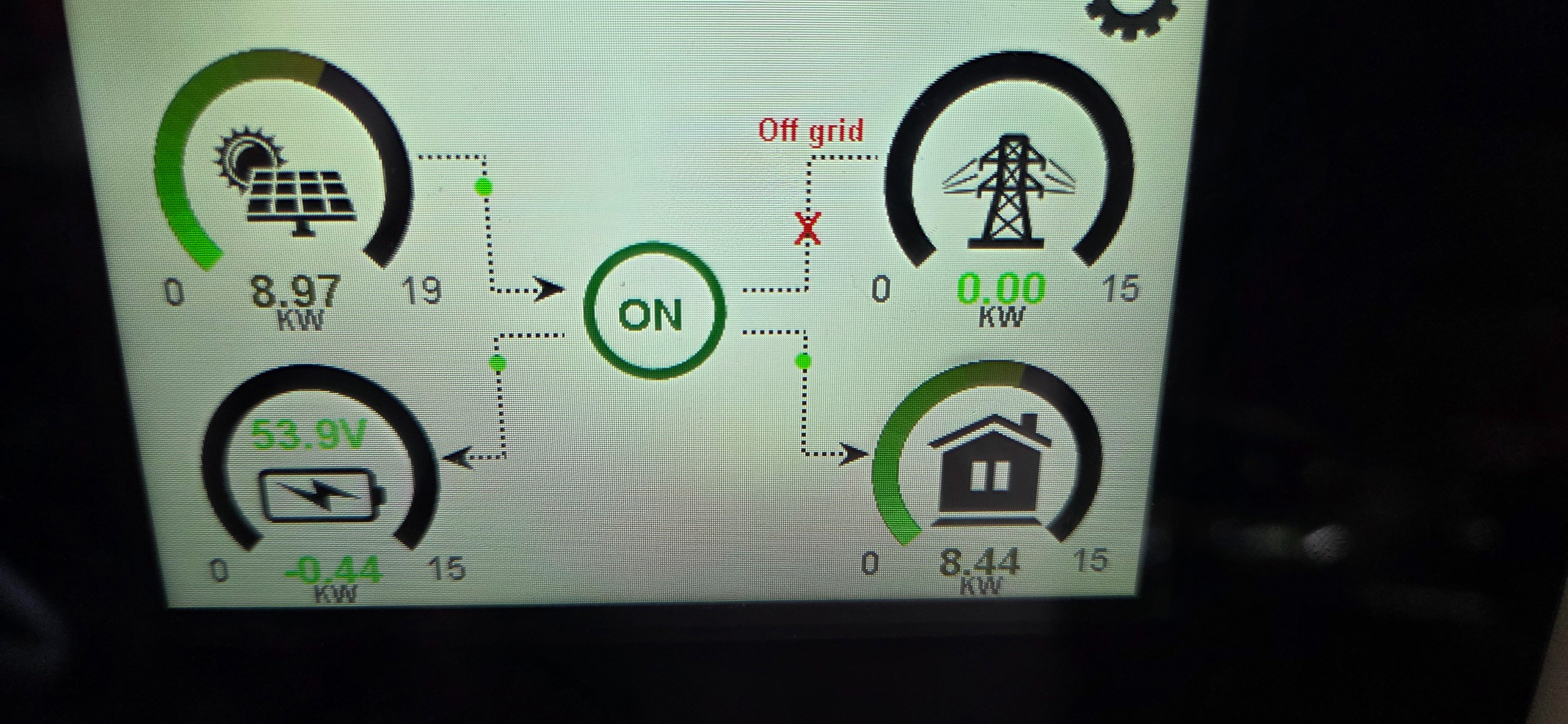

No a na malý výkon to jede takto.To neni vůbec blbý.Jak moc přesnĕ to mĕři nevim

Re: Nová rozvaha nad výkonem střídačů
To je nějaké až moc dobré, ne?
Vlastní spotřeba jenom 30W, to se mi při běžícím měniči na výkonném zařízení zdá podezřele málo.
Navíc s LV baterkou.

Ono to ani moc neodpovídá tomu, co jsi naměřil na baterce naprázdno.
Pokud teda pořád píšeš o tom Deye, trochu se v tom ztrácím.
Klešťák evidentně máš. Tak změřit proud z baterky při zatížení měniče něčím definovaným asi není nic složitého.
Ta ARC-ochrana je paráda. Kdybych dneska kupoval měnič, tak bych o tom Deye asi uvažoval.

Já mám takový pocit,že ten klešták ukazuje při malých proudech 0,5A víc.Před rokem jsme to testoval.

kontrola odbĕru z baterie probíhá už on-line.Mám shunt od victronu a už nic jiného mi nebĕži.(v garáži ticho)
Rozdil v mĕřeni mezi shuntem a deye je do 5W při hodnotách okolo 500W.
Nesmysl ukazuje klešták a odbĕr naprázdno s wifi je 80W
