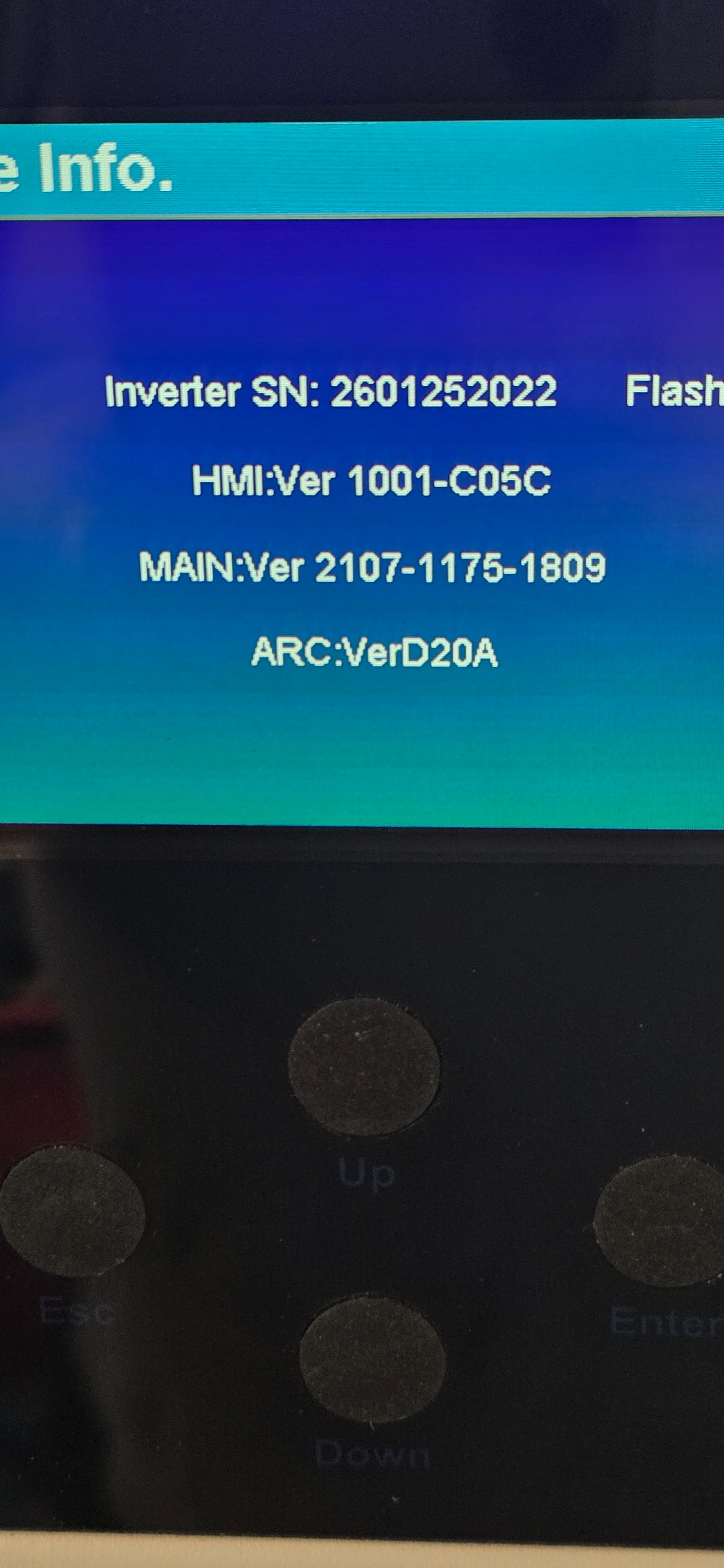

Třeba to měří zlámaným zednickým metrem
.Jinak to ARC v tom měničí, tady je verze software k ARC.
