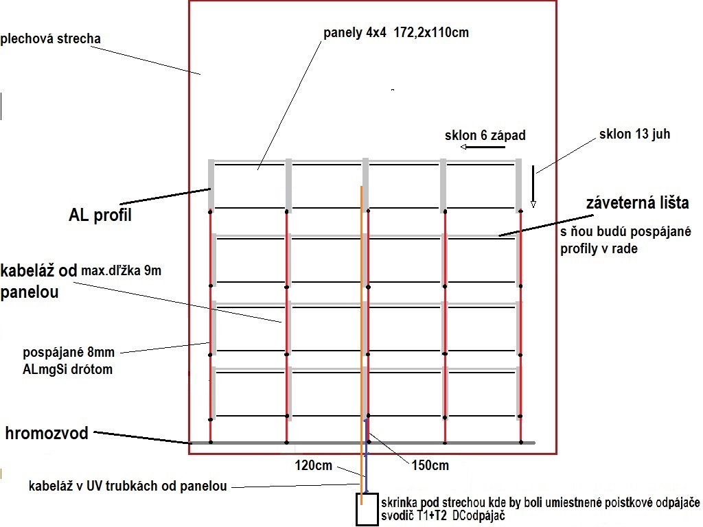

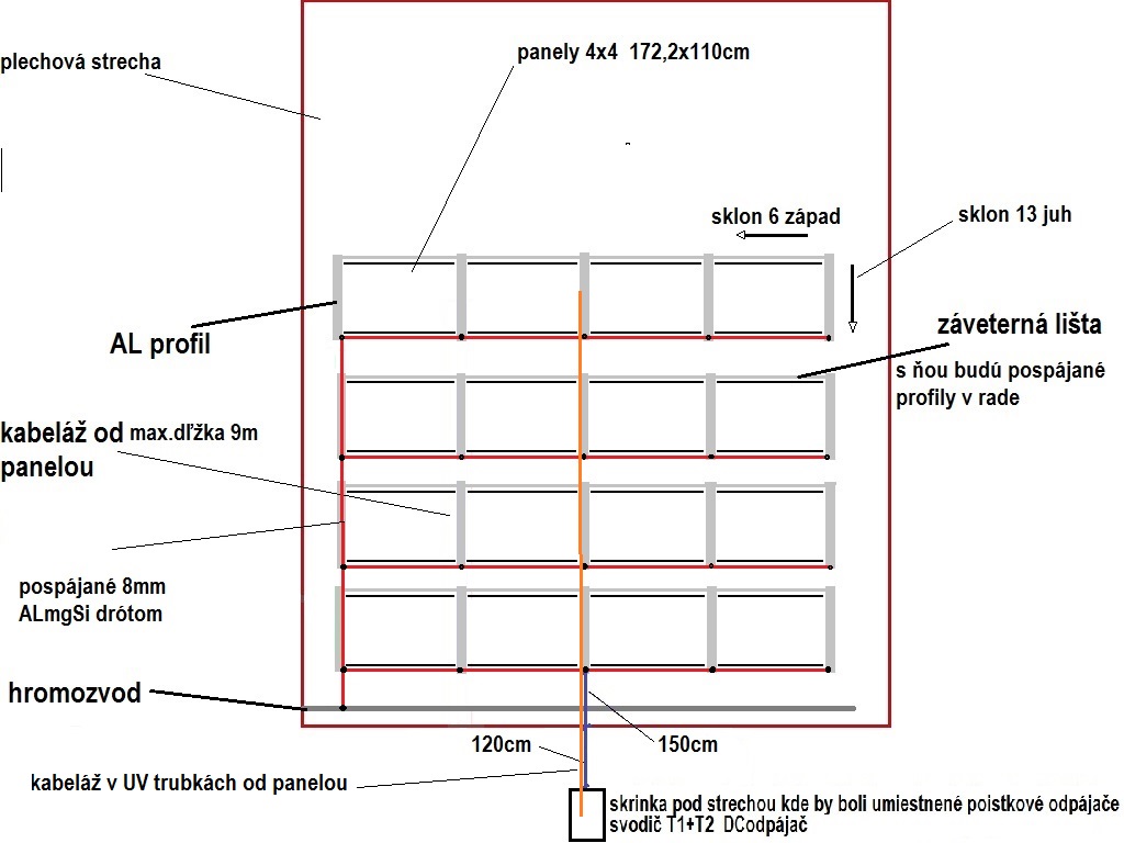

Zdravím pánové, prosím o konstruktivní kritiku provedení pospojení konstrukce na střeše přístřešku drátem AlMgSi 8 za účelem uzemnění rámů panelů viz fotky. Pod omegami a zetky jsou nerezové propichovací podložky pro přizemnění rámů panelů. Spoj profilů je přemostěn zemnicími svorkami a 8kou drátem, pod svorkami jsou opět nerezové propichovací podložky. Hromosvod není a nebude, svody budou přes zkušební svorky napojeny na zemnicí tyče (na jednou rohu přístřešku 3 metrové tyče do hvězdy, na druhém bude pouze jedna, víc jich do skály nenatluču). AlMgSi 8 u jednoho svodu bude napojen na ekvipotenciální svorovnici, ze které ní půjde CYA 16 na přepěťovku v DC rozvaděci. Prosím především o kritiku toho, co je na střeše, abych to mohl případně předělat před montáží panelů, díky.

- Příspěvky: 7462
- Reputace:1066
Re: Uzemnění panelů+přepěťová ochrana
Bys ty fotky tam mohl i dát třeba, aby mohl někdo poradit.
..sypu si popel na hlavu..naštěstí ho mám po zimě dostatečnou zásobu. Obrázky:
Proč je tam ten klikyhák? Od svodu veď ten drát rovně k hřebeni.
Ano nevypadá to okulibě, ale vadí ten klikyhák nečemu po technické stránce? Svorky pro zemnicí drát co mám https://www.ehlinik.cz/svorka-zemniciho ... 00101.html umožňují vedení drátu pouze rovnoběžně s profilem, takže větší či menší klikyhák je nutný. Zvolil jsem větší s tím, že bude schovaný pod krajním panelem. Teď mne napadá, že mi zbylo pár hromosvodovýcn nerezových svorek https://viola.cz/produkt/14205-tremis-v ... -prilozkou, ty bych mohl dát na kraj profilů a pak by to bylo hřeben -> malá výhybka ke kraji profilu -> druhý profil -> malá výhybka ke svodu.
ach jo... https://www.elektro-ivicic.cz/tremis-sv ... 0-p356336/ základní věc. Do spodní drážky profilu dáš šroub M10, na něj tohle a otočíš to tak, jak potřebuješ. Na hromosvodu má být co nejmíň ohybů, a když už, tak r 0.5m. On ten bleskovej proud má snahu ten drát natáhnout do rovna, tj ten tvůj by dokázal pravděpodobně i přetrhnout.
A ještě poznámečka: vzdálenost jímacího vedení od hořlavýchg hmot min 10cm...
