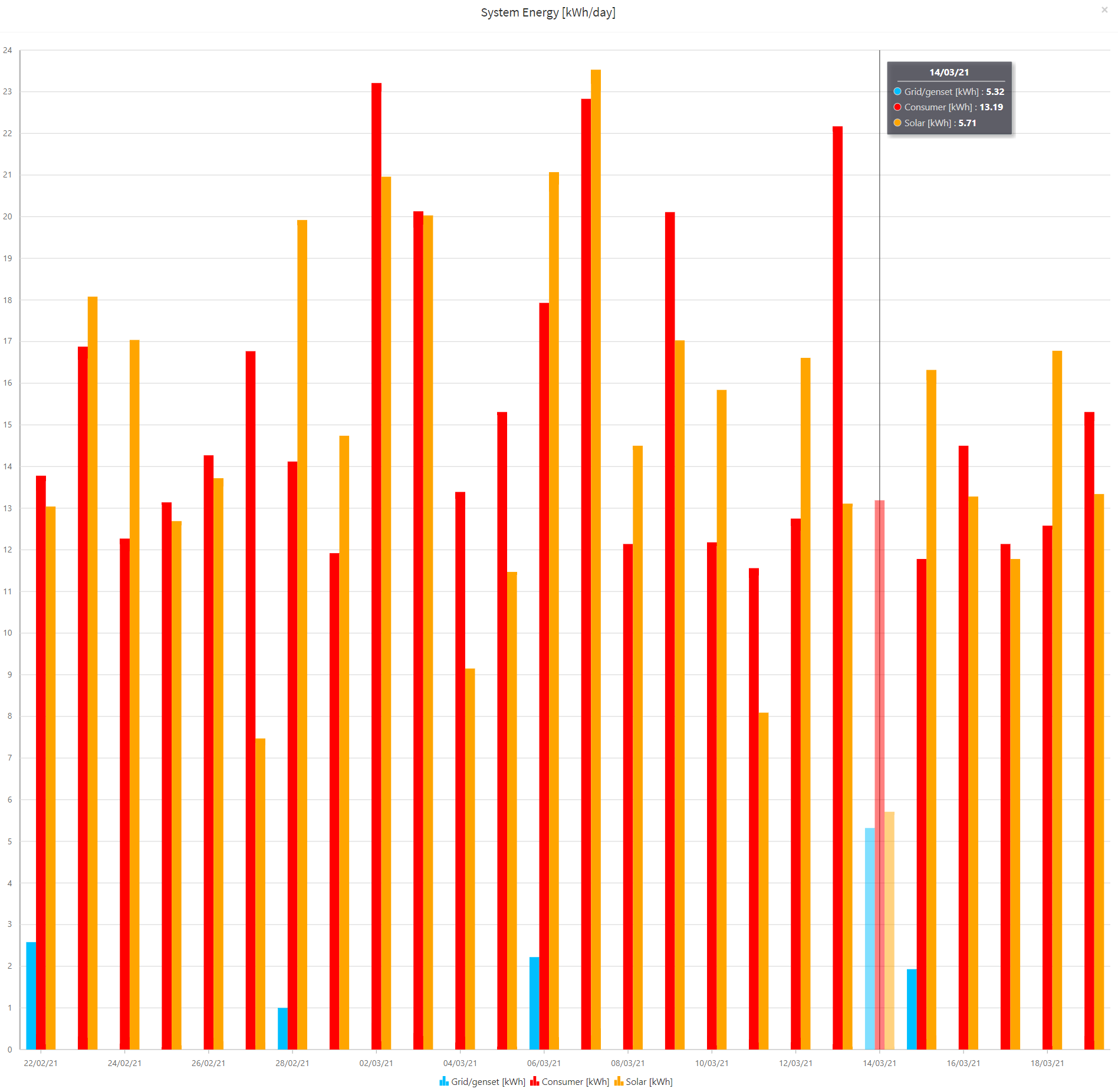

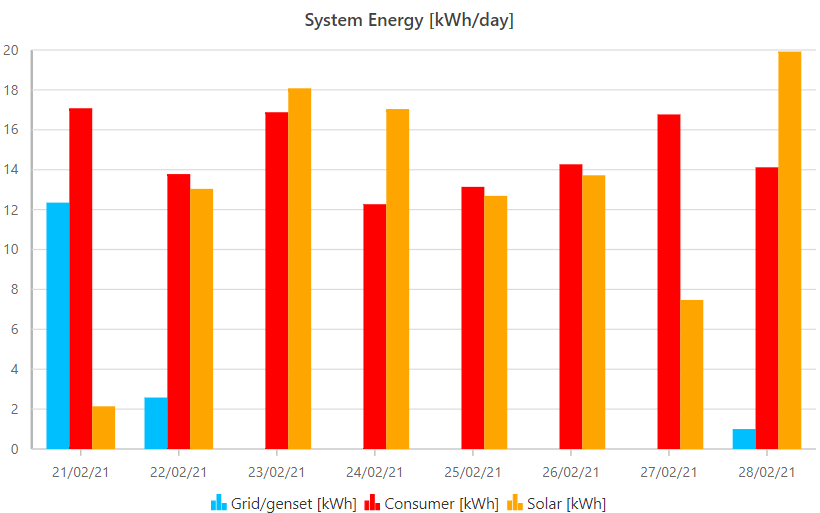

Ahojte,
dorazila mi zaujímavá súkromná sprava, tak skúsim semok napísať moje krátkodobé skúsenosti, snáď to pomôže aj iným…
Moje vymysli na začiatku – a ako ich vidím dnes:
Tak keď mám 3107Euro (skôr či neskôr bude treba na 4kW Studer), tak prečo by som mal kúpiť to a nie 1x Axperta(880), ďalší 10kWh baterku (1840), balancer(67), ušetrím na kabeláži 150+ a zostane mi na poštovné a iné hračky 470Euro (alebo som na nule, lebo som kúpil len VT-40) ?
Moje pokusy potvrdzujú pravidlo čo skúsenejší hovorili aj mne (ani ja som to nevedel spraviť inak), maj baterku 3x-4x viac v kWh než máš zvyšok v kW(p) aj keď datasheety bateriek sľubujú horné/dolné. Proste sú aj iné parametre kde to takto vychádza a treba s tým zmieriť a ani Tebe to nevydá pri 1x - 1.5x baterke a predimenzovaní panelov, stále bude menej svietiť slnko než je tma alebo zamračene keď použiješ baterku a DS a pricucávanie je len “medzi riešenie” a ani Studer Vám nevyrieši všetky problémy ktoré spôsobíte sám-sebe zlou dimenziou baterky/systému.
- Stačí menej baterky (veď je najdrahší), Studer mi vyrieši preťaženie baterky pri nabíjaní/vybíjaní – no NEVYRIESI, ani on, medzi tisíce parametrov keď budeš mat aj BSP, aj VT-xx, cely Studer ekosystém, aj tak máš smolu, bude ničiť najdrahší komponent v systéme
- fičúrska pricucávanie/boost - super vec, keď máš jediný studer a výkon 4kw na jednu domácnosť tak to proste nestačí a využiješ to desiatky krát denne, ale ako náhle budeš mat dve, alebo inak výkon 8kw stratí zmysel a využiješ to týždenne raz (keď vôbec – ja za posledný mesiac raz, keď som to testoval, inak nebolo treba).
- využijem virtuálnu baterku a ušetrím – vid môj graf za posledný mesiac, chýbalo mi 13kWh, čo je aj pri cene 0.15eur/kWh = 2euro/mesiac, v marci a z toho dostaneš späť 1euro a vybavovačky stoja 200Euro+ - a toto spravil navýšenie baterky z 8kWh --> 18kWh (a nie že mam 2x Xtender+Axperta), čo ja spravím s nadbytočnou energiou v lete, keď už v marci som skoro sebestačný? Načo dať viac ako 5kWp panelov? Vďaka home office už teraz zapínam ohrievač v izbe a spálim prebytok 4-6kwh denne na kúrenie domu lebo mi je ľúto nechať na streche keď celý deň svieti slnko
- All-In-One vs. komponenty zvlášť – zas o toľko to nie je lepšie (veď aj Studer ide týmto smerom), a budeš mat hromadu káblov, poistiek, odpojovačov, chráničiek,… čo tiež nie je lacná záležitosť a treba nato čas na zapojenie aj priestor na zavesenie (odhad 150Eur+)
- 2 fázy (2x4kw) vs. 1 fáza (8kw) pri 3x25A poistke na vstupe domu – sám som neveril, ale 1 fáza a 8kw je stále OK, aj keď je to 8000/230=35A voči 25A poistke, prečo? Lebo … [list]
- o Ja som stále opatrný, tak mám polovicu indukčnej varnej dosky natrvalo na sieti + manželka používa dve platne na FVE a len málokedy potrebuje tretiu a to je na DS (ale grafy tvrdia, že môžem v pohode aj to pripojiť a/alebo obmedzit vykon samotnej indukcie)
- Ten koeficient súčasnosti je sranda, ale hocijak rátaš/rozdelíš veci/prekábluješ, tak 2x4kw na dvoch fázach bude vždy menej ako 8kw na jednej fáze, lebo niečo tu “druhú” preťaží a ta “prvá” bude flákať.
- väčšia baterka znamená aj väčšiu rezervu a môžeš si dovoliť “pricucávat” z baterky aj keď treba veľký výkon a “doplniť” výkon z DS na pár minút, no nikdy to nie je viac ako 30 minút čo je len 4kWh (t.j. 20% pri 20kwh baterke).
- RCCza 169+10+postovne - bez toho nič nenastavíš
- MOXA NPORT+ RS-232 kábel, napájací zdroj, poštovne aby si vedel byt online (cca 30Euro+)
- BSP+ poštovné (cca 250Euro) – síce nemusíš, ale nevieš bez neho SOC a pri LIFEPO4 netušíš či máš v baterke ešte 20% alebo 80%
- VT-40 (VT-65, VT-80) 400-830Euro
- Celkovo toto stoji s porovnateľnými parametrami: 3107 Euro
- stále máš Xtender bez záruky, je problém tie nové komponenty zohnať, nakonfigurovať celé je umenie a môžeš celé ešte sťažiť cez Fangpusun

vyzera ze neviem ratat, pripocital som 2x VT-80 (tak, ako prisiel navrh do sukromnej spravy), ale v mojom, zovseobecnenom to nesedi, teda spravne cislo je 1797Euro pri VT-40 a 2227Euro pri VT-80 (sakra a neviem to uz ani opravitoscar píše:Celkovo toto stoji s porovnateľnými parametrami: 3107 Euro
to:DanoP:
Ja som sice mal rozbehane citanie z axperta vlastnym SW udaje, ale pri Studer mi pomohol, ze nemusim to riesit, aj ked nemas vsetko online a chned...
MPPT Fagpusun vyzera zaujimavo, ale pri porovnani ceny voci VT-40 co mam ja a jednej znacky celeho systemu uz som to nechcel miesat.
Mozno z mojho prispevku vyslo, ze som zle spravil a vychodil kopec peniazi von cez okno, ale som jeden zo stastnych majitelov Studer systemu... Vypratal som sklad(buducu kupelku) od FVE, zmestil to cele do malej technickej, je to vyrazne tichsi nez moj povodny PIP4048MS (tam furt isiel ventilator), menej tepla generuje celkovo a rozbehne velke cerpadla kde Axpert uz plakal, prepinal na 10 minut na siet, mam vacsi pocit istoty, ze bude dlhsie fungovat...
Zislo by niaka kucharka pre zaciatocnikov (mne to zrejme nevyslo), ktory rovnako vyberaju medzi studer vs. axpert akym smerom ist.
