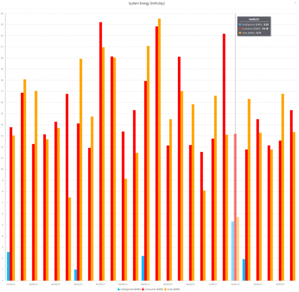

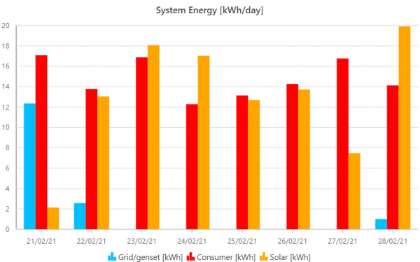

Ahojte,
dorazila mi zaujímavá súkromná sprava, tak skúsim semok napísať moje krátkodobé skúsenosti, snáď to pomôže aj iným…
Moje vymysli na začiatku – a ako ich vidím dnes:
Tak keď mám 3107Euro (skôr či neskôr bude treba na 4kW Studer), tak prečo by som mal kúpiť to a nie 1x Axperta(880), ďalší 10kWh baterku (1840), balancer(67), ušetrím na kabeláži 150+ a zostane mi na poštovné a iné hračky 470Euro (alebo som na nule, lebo som kúpil len VT-40) ?
Moje pokusy potvrdzujú pravidlo čo skúsenejší hovorili aj mne (ani ja som to nevedel spraviť inak), maj baterku 3x-4x viac v kWh než máš zvyšok v kW(p) aj keď datasheety bateriek sľubujú horné/dolné. Proste sú aj iné parametre kde to takto vychádza a treba s tým zmieriť a ani Tebe to nevydá pri 1x - 1.5x baterke a predimenzovaní panelov, stále bude menej svietiť slnko než je tma alebo zamračene keď použiješ baterku a DS a pricucávanie je len “medzi riešenie” a ani Studer Vám nevyrieši všetky problémy ktoré spôsobíte sám-sebe zlou dimenziou baterky/systému.
- Stačí menej baterky (veď je najdrahší), Studer mi vyrieši preťaženie baterky pri nabíjaní/vybíjaní – no NEVYRIESI, ani on, medzi tisíce parametrov keď budeš mat aj BSP, aj VT-xx, cely Studer ekosystém, aj tak máš smolu, bude ničiť najdrahší komponent v systéme
- fičúrska pricucávanie/boost - super vec, keď máš jediný studer a výkon 4kw na jednu domácnosť tak to proste nestačí a využiješ to desiatky krát denne, ale ako náhle budeš mat dve, alebo inak výkon 8kw stratí zmysel a využiješ to týždenne raz (keď vôbec – ja za posledný mesiac raz, keď som to testoval, inak nebolo treba).
- využijem virtuálnu baterku a ušetrím – vid môj graf za posledný mesiac, chýbalo mi 13kWh, čo je aj pri cene 0.15eur/kWh = 2euro/mesiac, v marci a z toho dostaneš späť 1euro a vybavovačky stoja 200Euro+ - a toto spravil navýšenie baterky z 8kWh --> 18kWh (a nie že mam 2x Xtender+Axperta), čo ja spravím s nadbytočnou energiou v lete, keď už v marci som skoro sebestačný? Načo dať viac ako 5kWp panelov? Vďaka home office už teraz zapínam ohrievač v izbe a spálim prebytok 4-6kwh denne na kúrenie domu lebo mi je ľúto nechať na streche keď celý deň svieti slnko
- All-In-One vs. komponenty zvlášť – zas o toľko to nie je lepšie (veď aj Studer ide týmto smerom), a budeš mat hromadu káblov, poistiek, odpojovačov, chráničiek,… čo tiež nie je lacná záležitosť a treba nato čas na zapojenie aj priestor na zavesenie (odhad 150Eur+)
- 2 fázy (2x4kw) vs. 1 fáza (8kw) pri 3x25A poistke na vstupe domu – sám som neveril, ale 1 fáza a 8kw je stále OK, aj keď je to 8000/230=35A voči 25A poistke, prečo? Lebo … [list]
- o Ja som stále opatrný, tak mám polovicu indukčnej varnej dosky natrvalo na sieti + manželka používa dve platne na FVE a len málokedy potrebuje tretiu a to je na DS (ale grafy tvrdia, že môžem v pohode aj to pripojiť a/alebo obmedzit vykon samotnej indukcie)
- Ten koeficient súčasnosti je sranda, ale hocijak rátaš/rozdelíš veci/prekábluješ, tak 2x4kw na dvoch fázach bude vždy menej ako 8kw na jednej fáze, lebo niečo tu “druhú” preťaží a ta “prvá” bude flákať.
- väčšia baterka znamená aj väčšiu rezervu a môžeš si dovoliť “pricucávat” z baterky aj keď treba veľký výkon a “doplniť” výkon z DS na pár minút, no nikdy to nie je viac ako 30 minút čo je len 4kWh (t.j. 20% pri 20kwh baterke).
- RCCza 169+10+postovne - bez toho nič nenastavíš
- MOXA NPORT+ RS-232 kábel, napájací zdroj, poštovne aby si vedel byt online (cca 30Euro+)
- BSP+ poštovné (cca 250Euro) – síce nemusíš, ale nevieš bez neho SOC a pri LIFEPO4 netušíš či máš v baterke ešte 20% alebo 80%
- VT-40 (VT-65, VT-80) 400-830Euro
- Celkovo toto stoji s porovnateľnými parametrami: 3107 Euro
- stále máš Xtender bez záruky, je problém tie nové komponenty zohnať, nakonfigurovať celé je umenie a môžeš celé ešte sťažiť cez Fangpusun
