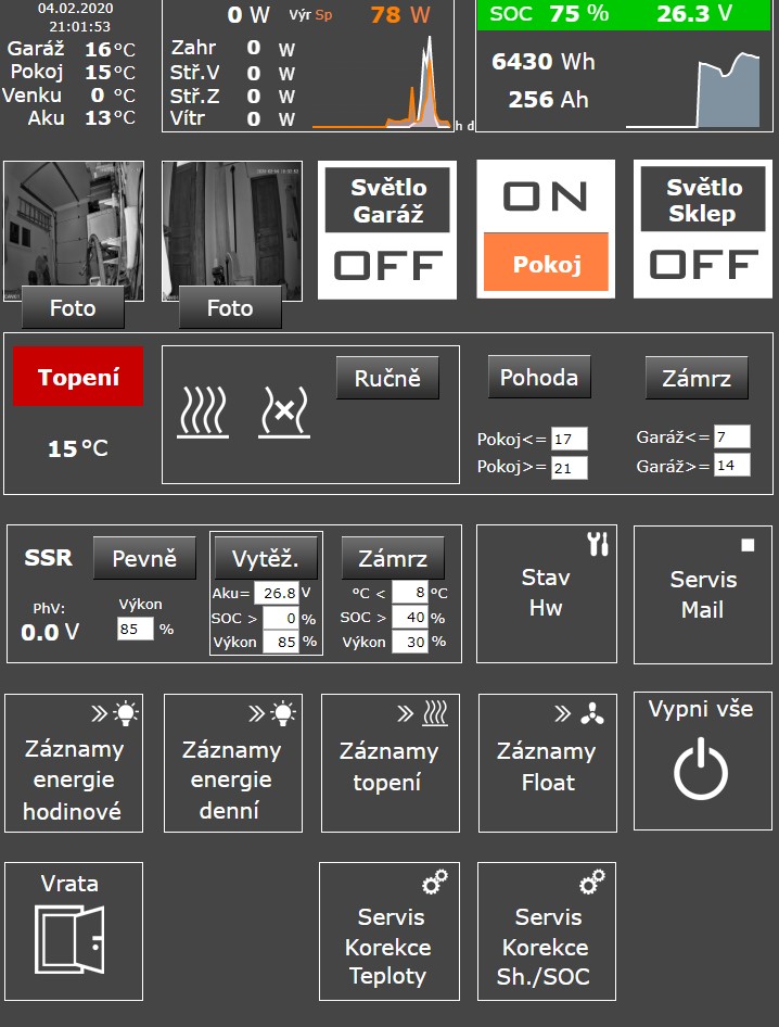

Foxtrot FVE homescreens pro inspiraci
Výzva
Zajímalo by mne jaké máte Foxtrot FVE homesrceens - pro inspiraci, která mi pomalu dochází, a abych mohl závidět.
Já přikládám tu svou udělanou podle hesla "vraž tam, co se vejde". Vyhovuje mi to a zatím jsem se v tom neztratil...
Naposledy jsem přidával posílání fotek mailem, sejmutí jedné fotky s uložením na disk mi trvá cca 6 sec + odeslání.
Edit:
Smyslem návrhu bylo mj. mít k dispozici základní funkce i pro ovládání prsty na mobilu, protože jak jinak třeba zhasnout světlo, když nemám (mimo tlačítek na Foxtrotu
) vypínače, že
P.S.
Jojo, chybějící historie v grafech = řízený cold reset
