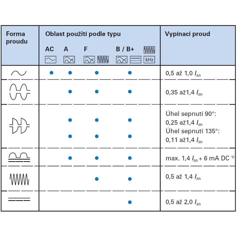

Neni, mas tam jen sinusovku, takze jen AC. To, co ukazuje kodl, tak ma i pulsujici DC, tedy typ A. U B typu by tam mela byt jeste cara s druhou prerusovanou, jakoze konstantni DC.

Re: Menic v starem dome Tn-c
len pre vysvetlenie znaciek na Fí

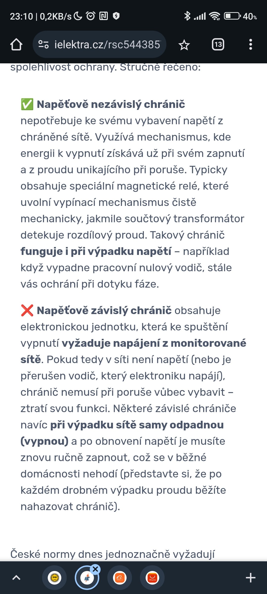

Je to ještě jinak. Nejde jenom o AC /A typ chrániče.
viz https://www.ielektra.cz/rsc544385731-ji ... oinstalace
ses tajemny jak hrad v karpatech. Precetl jsem si to ale bez nasmerovani na co se zamerit je mi to k prdu. Co ostatni nesplnuji a OEZ jo? Napetova nezavislost?
Ano. Ještě ABB, a dál už nikdo. Je zajímavý, že v normě je to od r. 2016, a všichni ty chráničojističe prodávají jak housky na krámě.
myslim, ze poukazuje hlavne na toto v prílohe a s tym mam skúsenosť aj ja pri beznych AC chranicoch napr v bytovkach, kde ich ladujeme na kila.
napr AC noark pri odpojenej faze z následného istica (bez napajania) nevybavi poruchovy unikajuci prud cez N, alebo PE.
kdezto AC eaton to vybavi, aj ked je faza odpojena..
ako to je pri A a B chranicoch neviem, tuto anomaliu som si vsimol zatial iba pri AC.
