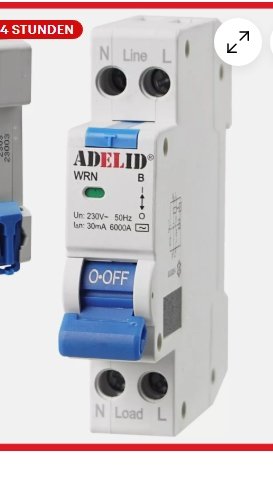

Re: Menic v starem dome Tn-c
Těch druhů je tolik, že je těžké se v to orientovat - co vyhovuje a co ne...kodl69 píše: pon kvě 19, 2025 7:19 pmRozvaděč větší nepotřebuješ, spíš naopak:
https://www.zbozi.cz/vyrobek/oez-lmf-16 ... oez-46665/ naopak ti vyzbyde místo po původním 4 modul. chrániči, a tím pádem máš kam dát přepěťovku... Je potřeba se na to podívat trochu jinou optikou. Samozřejmě cenovka je jinde, než u podobných bonega a pod. z allegra, ale tyhle jediný , pokud vím, vyhovují z jednomodulovejch, platné legislativě (je to na jinou a delší diskuzi). A s tím přirozeným výběrem taky souhlasím, tam znám i jiný škůdce, jako jsou přilby na motorku, ABS, airbagy a další prasečiny v autech...
Toto je taky to samé například ?
https://www.ebay.de/itm/285778505619?_t ... J1469YZ299
Naposledy upravil(a) JirkaE dne pon kvě 19, 2025 8:04 pm, celkem upraveno 1 x.
- Příspěvky: 6623
- Reputace: 914

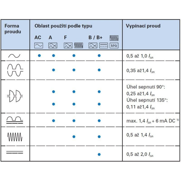

Neni, mas tam jen sinusovku, takze jen AC. To, co ukazuje kodl, tak ma i pulsujici DC, tedy typ A. U B typu by tam mela byt jeste cara s druhou prerusovanou, jakoze konstantni DC.
- betmen
- Příspěvky: 925
- Reputace: 161
- Kapacita baterie [kWh]: 9,6
len pre vysvetlenie znaciek na Fí

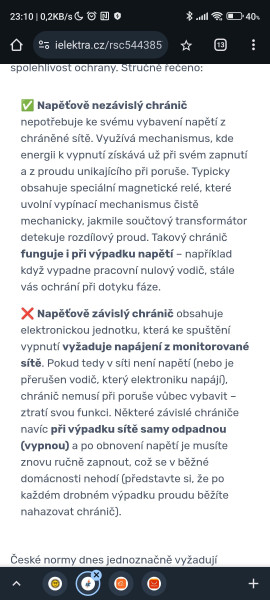

Je to ještě jinak. Nejde jenom o AC /A typ chrániče.
viz https://www.ielektra.cz/rsc544385731-ji ... oinstalace
glottis
- Příspěvky: 3515
- Reputace: 447
- Kapacita baterie [kWh]: 15
ses tajemny jak hrad v karpatech. Precetl jsem si to ale bez nasmerovani na co se zamerit je mi to k prdu. Co ostatni nesplnuji a OEZ jo? Napetova nezavislost?
- Příspěvky: 8147
- Reputace: 1022
Ano. Ještě ABB, a dál už nikdo. Je zajímavý, že v normě je to od r. 2016, a všichni ty chráničojističe prodávají jak housky na krámě.
