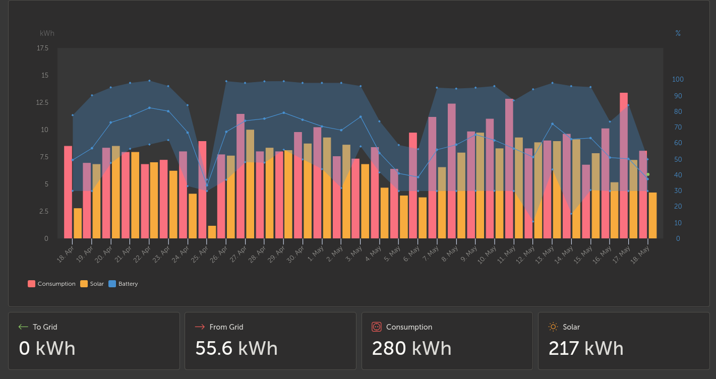

Nový příspěvek od kodl69 »
Zkusíme to od začátku. ten článek pojednává o dimenzování osotorvního systému nebo o dimenzování ongrid bez baterie? Tady bude ten začátek nedorozumění. Zkusil bych selskou logiku, kterou nakonec napasuju na systém, kterej funguje: jednočlenná domácnost, varná konvice, kávovar, 900W klimatizace, dvouplotýnkovej vařič. V rozumné míře to může fungovat s 3kW měničem, pokud obsluha ví, co dělá. Pokud chce zapnout všecno naráz, bude i 5kW málo. A teď kolik k tomu panelů? Taky 3kWp nebo 5kWp? proč? denní spotřeba je okolo 10kWh, a na to ti stačí 1.2kWp panelů po 9 měsíců v roce. Další parametr je kapacit abaterií, a ta by měla být taková, aby ani maximální proud do měniče nebyl větší než baterie snese, a zároveň by to měla být energie minimálně na 1 den provozu bez slunka. v tomhle případě je tam cca 400Ah/25V tj 10kWh. V prvním kole by stačilo i 5kWh, ale víc je víc.
A tady je obrázek, tak to v praxi :
Pořád si myslíš, že jsou potřeba 4kWp panelů na 3kW měnič?

p.kodl69 zalozil jsem tohle tema,na zacatku jsem o menici nic nevedel. Jasne necetl jste vse,spotreba byla vypsana.
Dvouclenna dom. predstava na FVE - mrazak,lednice, 2x tv ty ale nejedou cely den. V prech.obdopi topidlo 700W ,ale neni podminkou.
Bylo mi vysvetleno ze z duvodu rozbehu mrazak/lednice je zapotrebi 5Kw stridac 48V . Pro panely je omezeny prostor ,vleze max.5 kusu - 2,4kwp
Tak ze ja si vubec nemysli ze potreba 4kwp na 3kw menic,ale tedy si myslim ze 2,4kwp je malo na 5 kw menic :-(
