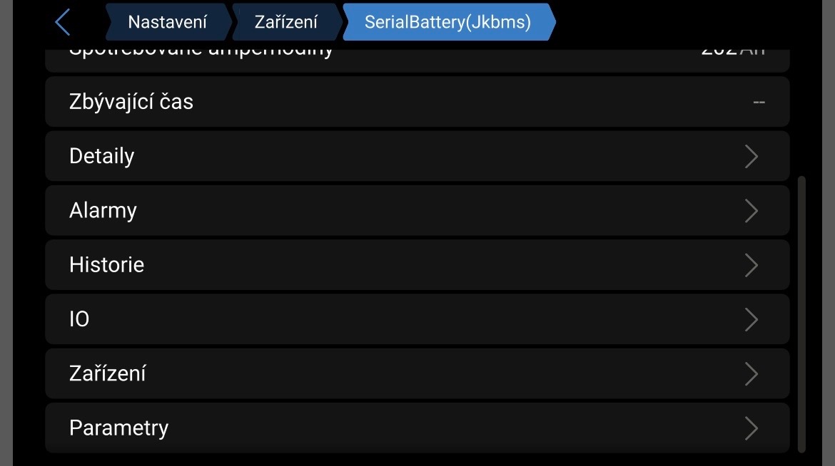

Stare GUI jiz nejde po aktualizaci nacist, mam to stejne jako ,,ElektroEzs,, co je potreba doinstalovat, abychom to videli jako ,,glotiss,, ?

Tak to ti pak nezbude nic jineho, nez tam pres putty vlezt a zmenit konfiguraci.
Anebo winscp.
Na githubu toho projektu je to popsane krok za krokem. Ja to zvladl taky
Anebo winscp.

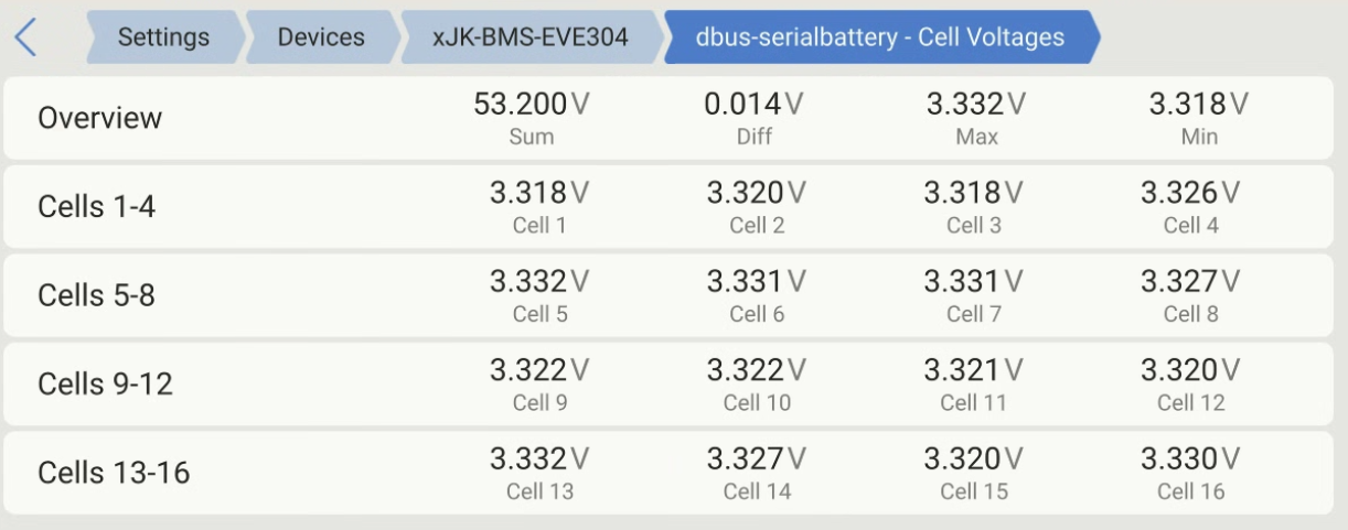

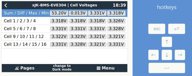

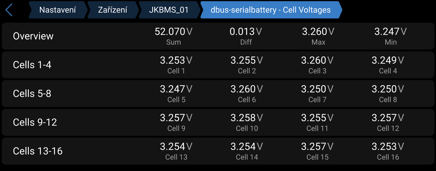

Tak co, už ty ostatní články vidíte?

Jasan slo to v pohode. Dik za popostrceni, ale jako lama vim , ze kdyz se jedno pismenko po..., ze je to pak horor na nekolik hodin nebo i tydnu..

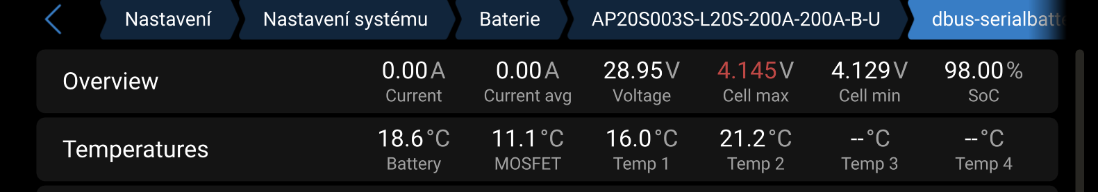

Našel jsem možná nějakou chybu (anebo mám něco špatně nastavené). Jak si teď hraju s tou baterií z článků Samsung, tak to mám v průjezdu, kde je už poněkud zima. No a překvapilo mě, co mi hlásí Victron/serialbattery za teploty: Skutečná teplota baterie je uvedená jako MOSFET, a teploty BMSky jako Temp1 a Temp2.
V appce je to vidět jako 1, 2 a 3.

Re: dbus serialbattery pro VICTRON/ Raspberry
A kde tie cidla Temp1 a Temp2 mas realne dane na baterke?..
A co potom znamena ta teplota "battery" tych 18,6C, kedze vravys ze teplota baterky je ta hodnota mosfet?

JBD má jen jedno teplotní čidlo externí, Temp1, tak to mám na baterce. Zbylé dvě měří teplotu v sobě, nevím, kde je mají, obzvláště, když mám verze se stykačem a ne mosfety (možná ten mosfet spíná ten stykač).
Ukazovaná je průměr Temp1 a Temp2, v reálu 2 a 3.

Jaj tak..
Tak potom by som bral iba tu teplotu co mas na tej baterke za dvoveryhodny udaj.
Ale je dost pravdepodovne ze to je len softwarovo pomenovane mosfet aj ked tam mas stykac. A je to brane ako teplota spinacieho prvku bmsky..
