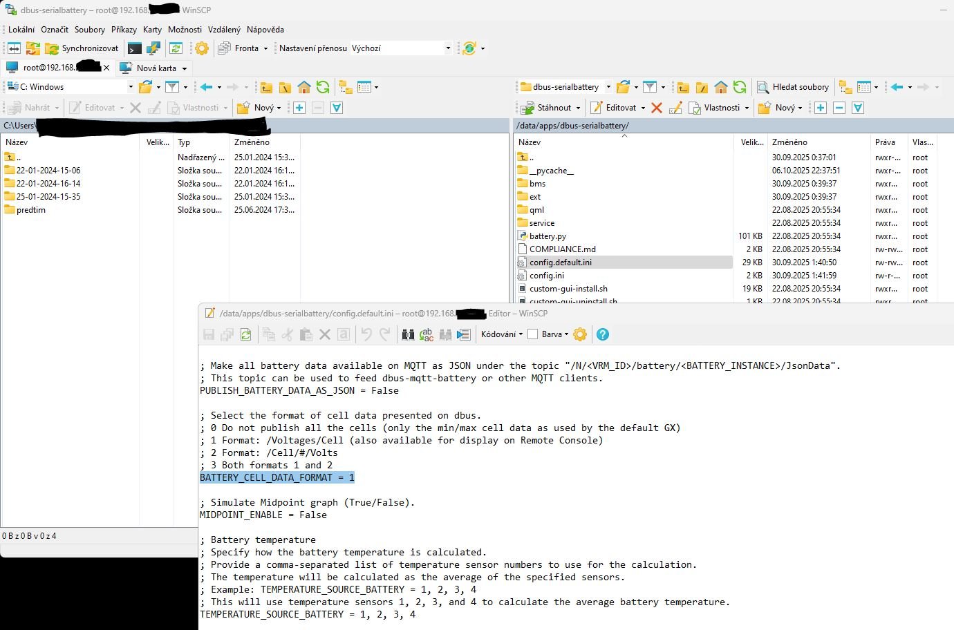

BATTERY_CELL_DATA_FORMAT = 1
512. radek v orig. konfigu:
https://github.com/mr-manuel/venus-os_d ... efault.ini
Kdyz je tam nula (a asi i nic), tak to publikuje jen min a max clanek. A je to vychozi u GX, jak to tam pise v komentari, totiz jen min max.
Jinak v tom konfigu aby se prase vyznalo. Predalat ty serepeticky z lifepo na li-ionku, a vyhazet vselijake rizeni, trochu jsem si zanadaval. A stejne jsem jako trubka musel nektere udaje vyplnit, ikdyz by se nemely, kdyz mam nejake volby vyple.

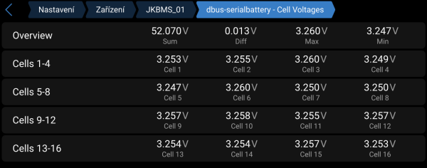

A potvrzuji, základní konfigurace JK BMS ve Venus ukazuje v "details" pouze "min cell voltage" a "max cell voltage" a jejich čísla..
Chtěl jsem docílit toho, abych dostal data o všech 16 článcích (mám jen jeden battery pack) a systém vypisoval stav napětí a zároveň umožnil zanést to do grafu, abych monitoroval a viděl jak se články chovají v čase...
Vlákno o Driveru serial battery jsem prošel, chápu, že to v čase naznalo nějaký vývoj, ale jsem absolutně v lese a nevím kde začít... do VENUS OS systému přes SSH a putty nechodím, tak mi není vůbec jasné co stáhnout, jak a kam nahrát, abych cerbo nakonfiguroval a jelo to po stávajícím CAN.

Tak to ti pak nezbude nic jineho, nez tam pres putty vlezt a zmenit konfiguraci.
Anebo winscp.
Na githubu toho projektu je to popsane krok za krokem. Ja to zvladl taky
Anebo winscp.

https://mr-manuel.github.io/venus-os_db ... cationpath
V konzoli si nastavit heslo, pak se pomocí WinSCP přihlásit na IP adresu konzole, root a to zadané heslo, vlézt do daného adresáře, F4 otevřít, zeditovat a uložit.
Config.ini se nepřepisuje s novou verzí, config.default.ini ano, ten se při instalaci nové verze přepíše.
Tedy do config.ini asi to nejdůležitější, aby to fungovalo i po upgrade, jako počet článků, napětí a proudy, případně pak i ostatní věci, ale oni někdy přidají spoustu nových parametrů, no a jak jsem psal, začíná v tom být celkem velký guláš, je tam toho totiž spousta.

Neni nahodou problem v tom , jak u me, tak treba u ,,ElektroEzs,, ze jsme tenkrat nainstalovali od Louise ten prvni ovladac co na neho daval navod Andy's Garage a od te doby jsem neudelal update a victron jak udelal nove prostredi, tak to prestalo zobrazovat. Protoze ja kdyz kouknu do configu default tak tam mam to co ty:
; Select the format of cell data presented on dbus [Valid values 0,1,2,3]
; 0 Do not publish all the cells (only the min/max cell data as used by the default GX)
; 1 Format: /Voltages/Cell (also available for display on Remote Console)
; 2 Format: /Cell/#/Volts
; 3 Both formats 1 and 2
a presto napeti clanku nevidim. Moje verze je DRIVER_VERSION = "1.0.20230531"

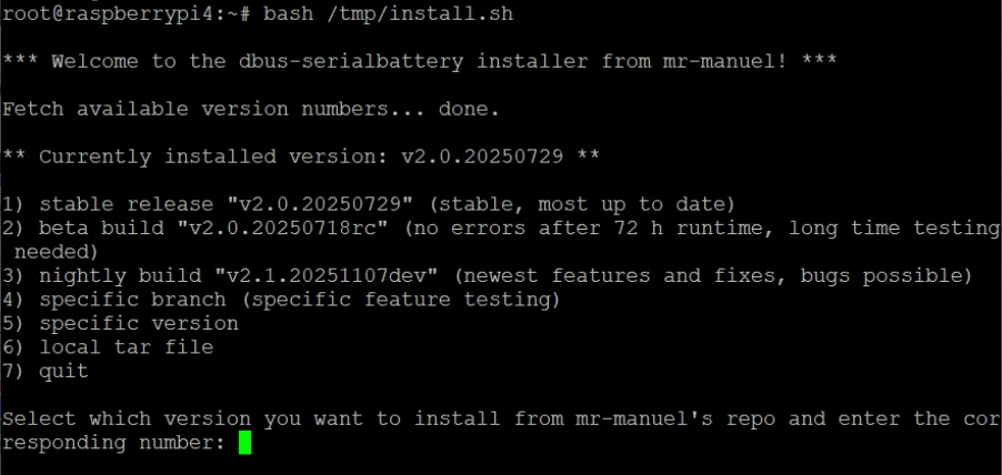

Máš tam návod, je to fakt jak pro blbé, tak stačí postupovat podle něj. A dokonce i ten výrazný skok, z té první verze, na nějakou začátkem roku, a i teď na poslední, tak to zvládne. Akorát se to přehodí do default, tak si prvně schovej konfigurák, abys věděl, cos tam měl a co nastavit v novém.
https://mr-manuel.github.io/venus-os_db ... l/install/

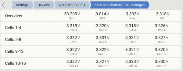

Tak co, už ty ostatní články vidíte?

Jasan slo to v pohode. Dik za popostrceni, ale jako lama vim , ze kdyz se jedno pismenko po..., ze je to pak horor na nekolik hodin nebo i tydnu..
