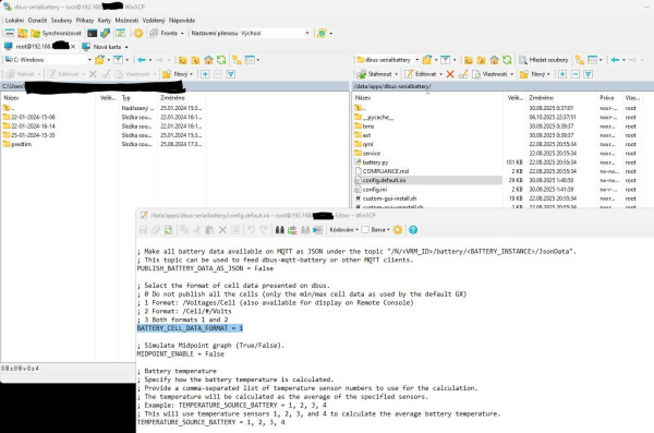

Re: dbus serialbattery pro VICTRON/ Raspberry
BATTERY_CELL_DATA_FORMAT = 1
512. radek v orig. konfigu:
https://github.com/mr-manuel/venus-os_d ... efault.ini
Kdyz je tam nula (a asi i nic), tak to publikuje jen min a max clanek. A je to vychozi u GX, jak to tam pise v komentari, totiz jen min max.
Jinak v tom konfigu aby se prase vyznalo. Predalat ty serepeticky z lifepo na li-ionku, a vyhazet vselijake rizeni, trochu jsem si zanadaval. A stejne jsem jako trubka musel nektere udaje vyplnit, ikdyz by se nemely, kdyz mam nejake volby vyple.
Tak to ti pak nezbude nic jineho, nez tam pres putty vlezt a zmenit konfiguraci.
Anebo winscp.
Na githubu toho projektu je to popsane krok za krokem. Ja to zvladl taky
Anebo winscp.
https://mr-manuel.github.io/venus-os_db ... cationpath
V konzoli si nastavit heslo, pak se pomocí WinSCP přihlásit na IP adresu konzole, root a to zadané heslo, vlézt do daného adresáře, F4 otevřít, zeditovat a uložit.
Config.ini se nepřepisuje s novou verzí, config.default.ini ano, ten se při instalaci nové verze přepíše.
Tedy do config.ini asi to nejdůležitější, aby to fungovalo i po upgrade, jako počet článků, napětí a proudy, případně pak i ostatní věci, ale oni někdy přidají spoustu nových parametrů, no a jak jsem psal, začíná v tom být celkem velký guláš, je tam toho totiž spousta.
Neni nahodou problem v tom , jak u me, tak treba u ,,ElektroEzs,, ze jsme tenkrat nainstalovali od Louise ten prvni ovladac co na neho daval navod Andy's Garage a od te doby jsem neudelal update a victron jak udelal nove prostredi, tak to prestalo zobrazovat. Protoze ja kdyz kouknu do configu default tak tam mam to co ty:
; Select the format of cell data presented on dbus [Valid values 0,1,2,3]
; 0 Do not publish all the cells (only the min/max cell data as used by the default GX)
; 1 Format: /Voltages/Cell (also available for display on Remote Console)
; 2 Format: /Cell/#/Volts
; 3 Both formats 1 and 2
a presto napeti clanku nevidim. Moje verze je DRIVER_VERSION = "1.0.20230531"
Já to tam měl od začátku, hned s první verzí. Ale používám JBD. Principiálně by neměl být problém.
Každopádně jsem to už dvakrát aktualizoval, teď mám poslední, a pokaždé jsem si to rozvrtal. A posledně čučel, že je tam 2x tolik parametrů.
S Li-Ion baterkou to vůbec nepočítá, že by někdo mohl mít, prostě ty default hodnoty jsou pro Lifepo ...
Máš tam návod, je to fakt jak pro blbé, tak stačí postupovat podle něj. A dokonce i ten výrazný skok, z té první verze, na nějakou začátkem roku, a i teď na poslední, tak to zvládne. Akorát se to přehodí do default, tak si prvně schovej konfigurák, abys věděl, cos tam měl a co nastavit v novém.
https://mr-manuel.github.io/venus-os_db ... l/install/
Nemám nastaveno upozornění, tak jsem si nevšimnul diskuse...
1. Při přechodu VENUS z verze 3.5x na verzi 3.6x bylo nutné ten driver přehrát. viz viewtopic.php?t=14480
2. Funguje i stará verze rozhraní VENUS. Stačí změnit URL z http://192.168.x.xx/gui-v2/ na http://192.168.x.xx/gui-v1/
Ty postupy z https://github.com/mr-manuel/venus-os_d ... ialbattery fungují úplně v pohodě. Jasně, přístup třeba přes Putty a čtení postupu co nastavit v Config, ale jinak to funguje na dva řádky...
Není důvod házet flintou třeba i do žita. Já provozuji převodník 4xRS485/USB a funguje tak dobře, že o přechodu na CAN jsem uvažoval jen kvůli zábavě. Nová verze toho driveru by už měla umět i adresaci po RS485, takže by měl stačit i jen jeden převodník a 25% kabelu, ale to bych to stejně rozdrbal, takže zatím nic.ElektroEzs píše: stř lis 12, 2025 1:48 pmJa na to kasluVymenim JK BMS za JK BMS Inverter propojim pres CAN nastavim rizeni podle BMS a na clanky se podivam kdyztak pres BT
Jasan slo to v pohode. Dik za popostrceni, ale jako lama vim , ze kdyz se jedno pismenko po..., ze je to pak horor na nekolik hodin nebo i tydnu..
Panely 2S9P - 450Wp__8,1kWp JZ, Victron MP II 5kVA, SmartSolar 150/70, SmartSolar 150/100, Smartshunt, Cerbo, 16x280Ah +JK BMS.
