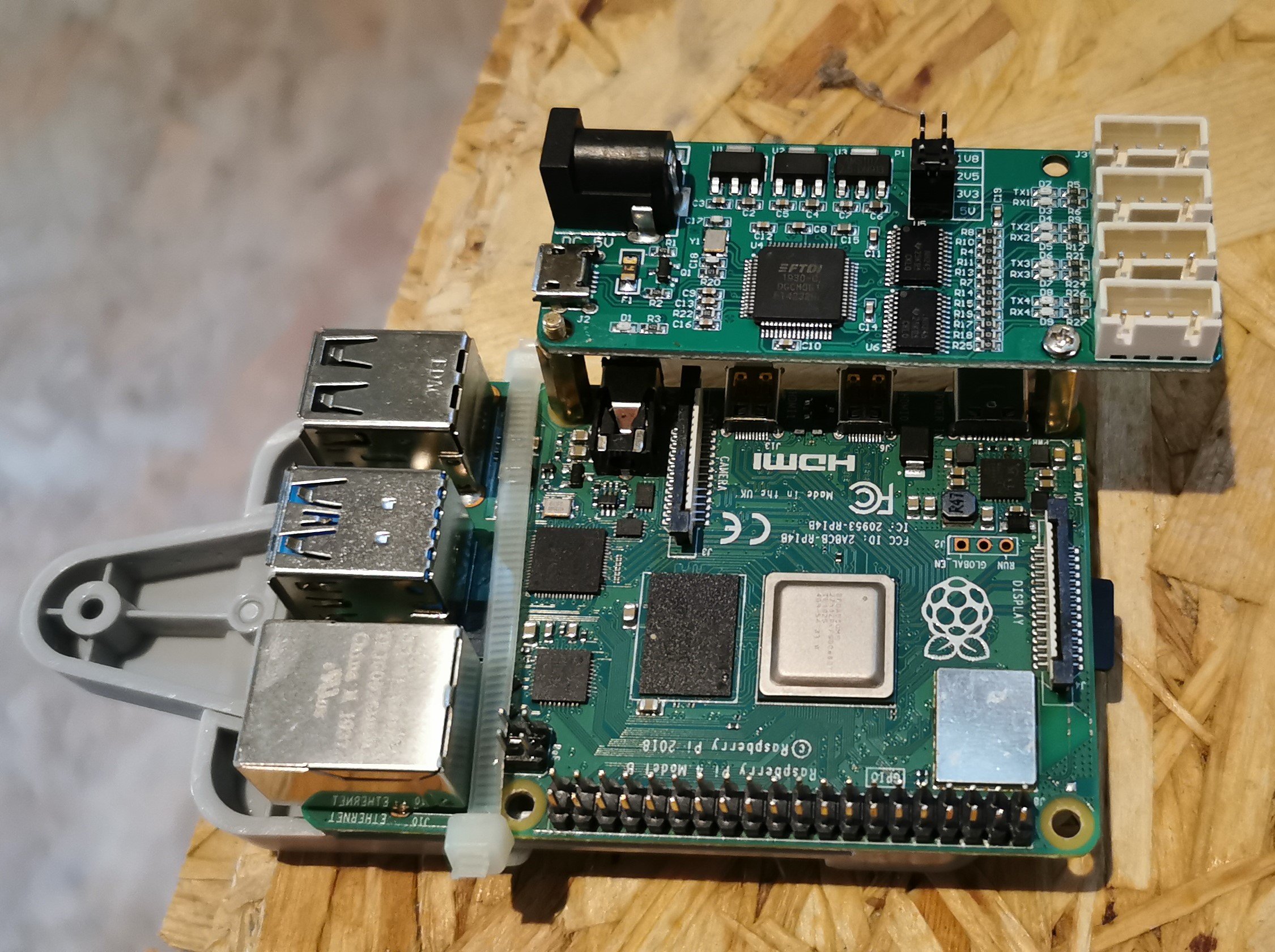

@cipis - Právě dorazilo z PRC. a Měl bych k tomu dotaz - pokud připojím pouze přes USB k WIN - najdou se standardní COM porty? Protože mě se nenajdou.
Chystal jsem se o víkendu to celé předělat a teď tedy nevím, jestli se do toho mám pouštět, nebo reklamovat. I v popisu na ALI se píše After the computer is installed with the driver, you can see 4 COM ports appear.... a u mě nic. Napájecí LED svítí...
Podotázka 1- nedošlo mi, že to je "jen" plošný spoj. Jak to máš umístěné? Musím sehnat nějakou vhodnou krabičku...Aktuálně mám USB vyvedeno ven z rozvaděče. Možná by šlo to jen umístit na nějakou podložku a na DIN lištu uvnitř rozvaděče.
Podotázka 2- při propojení na JK-BMS ponechat default napěťové úrovně na 3V3 nebo změnit na 5V?

Ahoj, pod W11 i W10 se mi to naslo okamzite, pribyly tam hned 4 porty. Jak se dostanu k notesu, tak se mrknu, co to tam pise.
Umistene zatim na prasaka, visi to na kabelech :-D Nekdy casem asi krabicka a v ni to prisroubovat na dostancni sloupky. Ale libi se mi, jak to splasene blika, tak ze by s pruhlednym krytem? Zatim jsem se k ucesani tehle casti vubec nedostal.
Ja tam nastavil 3,3, to pobere i 5 V logika. Ale JK nemam.

cipis píše: stř dub 03, 2024 6:09 pmAhoj, pod W11 i W10 se mi to naslo okamzite, pribyly tam hned 4 porty.

A máš ve správci zařízení spravně nainstalovaný ovladače nebo nějaký zařízrní s chybou?

Odhad byl správný = starší microUSB kabel, který jsem měl doma byl napájecí/nabíjecí. Nazul jsem tretry a stihnul otevřenou Alxx a koupil nový datový kabel. A je to.
Teď ještě, aby to fungovalo s RS485
Mám někde distanční sloupky od Raspberry HAT. Třeba to půjde napasovat do patra.

Je tady prosím mezi námi specialista na serial/RS232/RS485 a JK-BMS?
Aktuální situace je taková, že:
- ten převodník 4xserial viz výše z ALI na USB funguje a jde docela dobře umístit na Raspberry.
- datové spojení na JK-BMS ale nefunguje
- přehodit Rx, Tx jsem zkoušel - v jednom režimu trvale svítí modrá Rx (ale to zrovna není to, co fungovalo původně...), změnit logiku 5V na 3V3 také.
- ještě jsem zkusil doplnit zapojení o mínus kontakt. Nepomáhá...
- Raspberry a Victron si s převodníkem rozumí - v skoro pravidelném intervalu je vidět, že problikne červená Tx u všech 4 kanálů. A teď myšlenky:
Ta krabička převodník od JK-BMS by měla převádět logiku TTL na RS485. Originál převodník USB/RS485 pracuje s logikou 5V. Funguje bez zapojení mínusu, jen Rx+Tx. Ale není náhodou problém v tom, že jsme si s kolegou nevykomunikovali přesné rozhraní? Bude opravdu výše uvedený nový převodník fungovat s JK-BMS? Převodník je označený jako FT4232-4TTL USB to 4 Way TTL Module FT4232HL UART Serial Port Module DC 5V 3.3V 2.5V 1.8V 4 Channel XH2.54 Interface Board a to RS485 mi tam chybí. Přitom TTL mám "snad" přímo z JK-BMS, změnit napěťovou úroveň na tom převodníku jde... Nechci dále laborovat bez znalostí, abych to neoddělal, tak se ptám.
Díky předem!

a kam to zapojujes do bms? Do gps portu? To by fungovat melo. Je jedno jestli je to 4 port nebo 1 port. To bys pak videl v linuxu jak se ti to prihlasilo.
Trvale dioda prenosu by svitit nemela, jen pri datech
muzes zkusit prikaz dmesg, co linux vubec vidi a nasel

No teď to připojuji do GPS... Ale přes ten jejich převodník TTL na Rs485. Zkoušet to na přímo znamená ucvaknout kontakty toho převodniku a to jsem si zatím netroufl.
