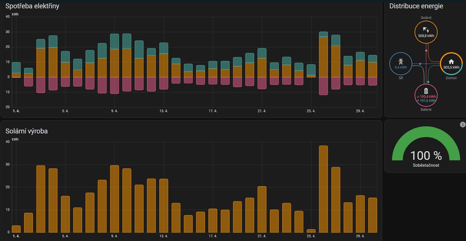

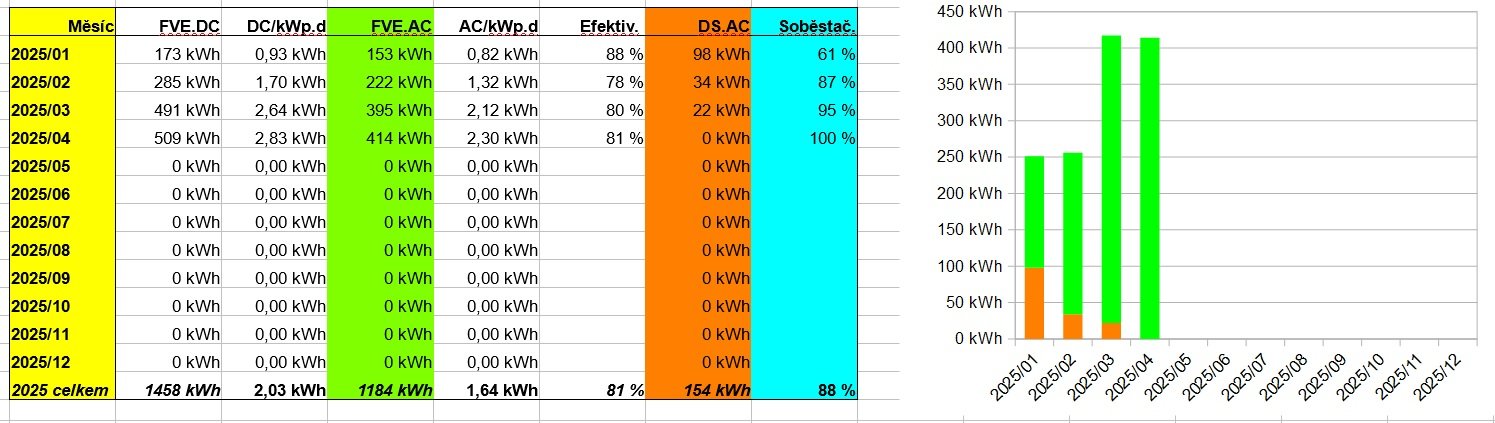

Re: Ostrovní FVE - výzkumná "chytrá" chata Štramberk
Březen 2025
Řekl bych, celkem slušný březen a tomu odpovídající slušný výsledek FVE. Z DS odebráno jen 22 kWh. Vzhledem k tomu, že i bojler je jen na el., tak určitě spokojenost. Dokonce i na nějaké přitápění zbylo (za slunných dní) a dřevem se topilo už jen občas.
Zajímavá je naše skladba spotřeby elektřiny. Protože měřím každý měnič (a okruh rozvodů el.) zvlášť, tak to vypadalo v březnu takhle:
1. měnič (1kVA) - celá domácnost bez větších spotřebičů - spotřeba: 186 kWh
2. měnič (1,6kVA) - bojler a přebytky do akukamen - spotřeba: 178 kWh
3. měnič (5kVA) - spotřebiče nad 500W - spotřeba: 31 kWh
Z toho tedy plyne, že i s malým měničem by se dalo ušetřit spousta elektřiny a nechat eventuálně některé větší žrouty EE připojené na DS není žádný velký problém.

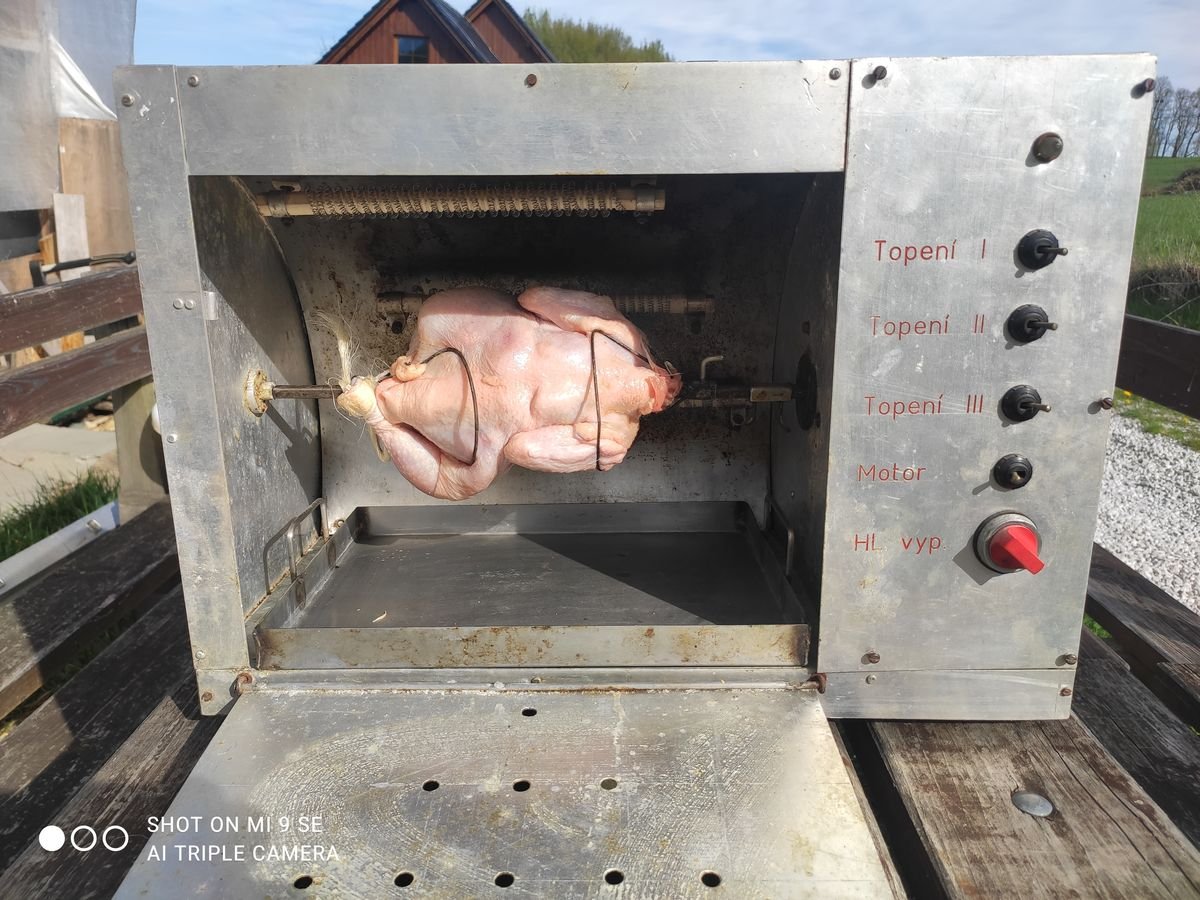

Veselé Velikonoce všem !
Takové malé retro e-grilování

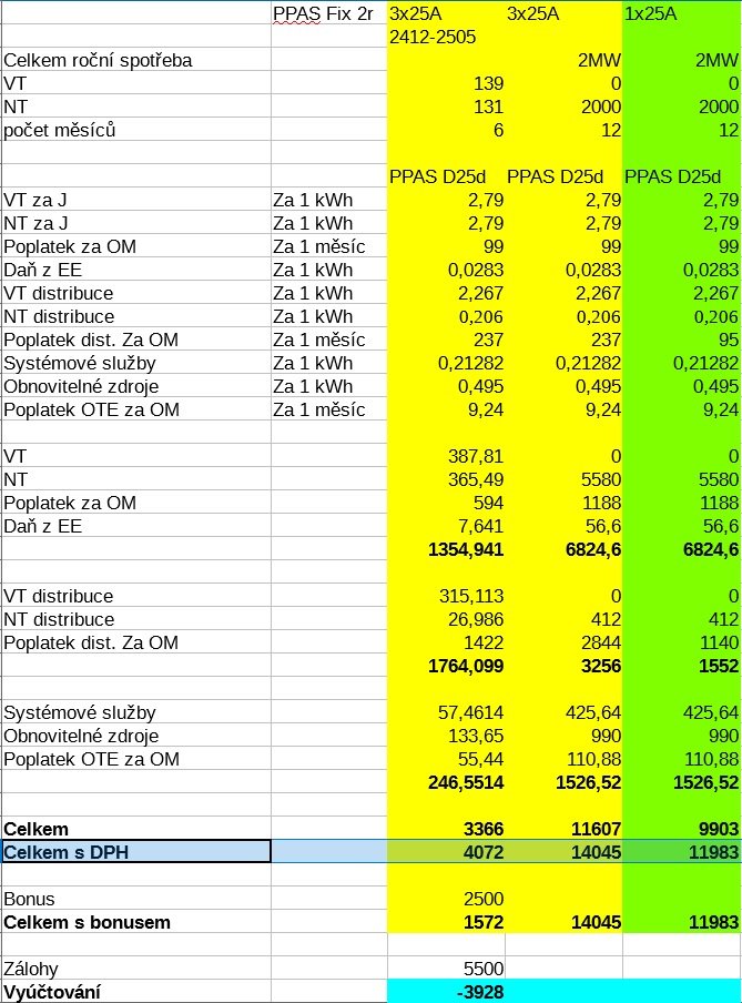

Do mé tabulky kalkulace elektřiny jsem si doplnil sloupec pro spotřebu cca 2MWh a po změně z 3f25A na 1f25A mi to nevychází vůbec špatně. Vychází mi to finančně skoro jako to dřevo. Jen nevím jestli nedělám někde ve výpočtech nebo úvahách chybu.
Kalkulace spotřeby EE: 1.sl - aktuální spotřeba / 2.sl. - 2MWh při 3f25A / 3.sl. - 2MWh při 1f25A
Původně při zahájení stavby bylo v plánu topení elektřinou (u Bohemky jsme měli tehdy el. asi za 1Kč). V podlahách jsou všude nainstalované topné folie. Bohužel po dostavbě přišla energetická krize a od topení elektřinou bylo více méně upuštěno a přešlo se na topení dřevem. Plyn tady nemáme.
Nyní po zprovoznění FVE jsem zjistil, že se nám topná sezona dřevem smrskla cca na 3 měsíce a uvažujeme opět o plném zprovoznění topení elekřinou. Mám v plánu doinstalovat nějakou klimatizaci, která umí i přitápět a někde by se využily instalované topné folie. Od loňska jsou taky v provozu akumulační kamna s kapacitou 24kWh. Co by nedodala FVE, to by se odebralo z DS. Předpoklad je cca 2MWh odebrané elektřiny ročně.
Sem tam samozřejmě do krbovek z nostalgie a pro navození atmosféry určitě něco přihodíme.

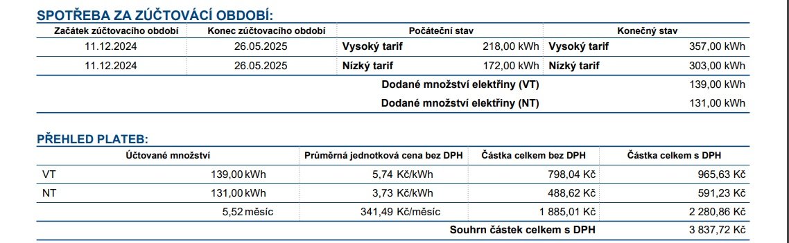

Pravidelné vučtování elektřiny
26.5. - proběhl pravidelný roční odečet elektroměru
Kupodivu už 28.5. jsme obdrželi vyučtování. Protože jsme v prosinci měnili dodavatele, tak tohle vyučtování je jen půlroční.
Hmm. 1557,- Kč za odebranou elektřinu, 2281,- Kč paušální měsiční platby. Něco s tím asi fakt budu muset udělat. Pravděpodobně změna přípojky 3f25A na 1f25A začíná být blízkou realitou. Zajímavý byl taky vstupní bonus 2500,- Kč za podpis smlouvy. Celkem zajímavě se pak ten výsledek upravil
Konečný čistý výsledek = 3838 - 2500 = 1338,-Kč
Co mne ale pobavilo nejvíce je jejich výpočet záloh na příští období
Dosud jsme měli zálohy 1000,- Kč. Asi nemám nic proti spořícím účtům, ale ten úrok u PPAS tedy nic moc ...

Kalkulace - výhled na sezonu 2025/2026
Tak jsem si po vyučtování aktualizoval tabulku platby za EE dle aktuální spotřeby na příští sezonu. Nejlíp mi vychází změna přípojky na 1x25A a ponechání sazby D25d s tím, že by se optimalizoval odběr v době NT, což by asi nemusel být až takový problém.

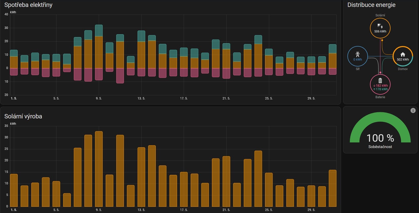

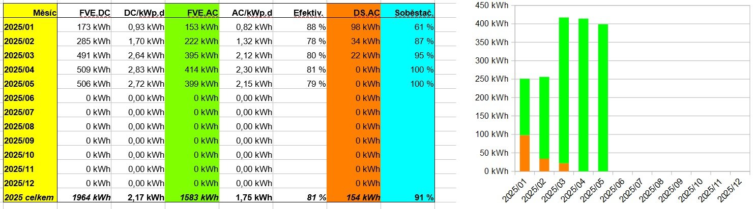

Květen 2025 - první 100% čistý ostrov v historii naší FVE
Vyrobeno 506kWh DC, spotřebováno 399kWh AC. Cca 400kWh vypadá hodnota naší aktuálně maximální možné měsíční spotřeby elektřiny.
Zajímavě vypadá taky přepočet na aktuální ceny elektřiny od našeho dodavatele. Cca 2700,- Kč ušetřených za měsíc není vůbec špatný výsledek

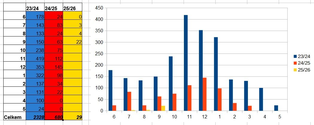

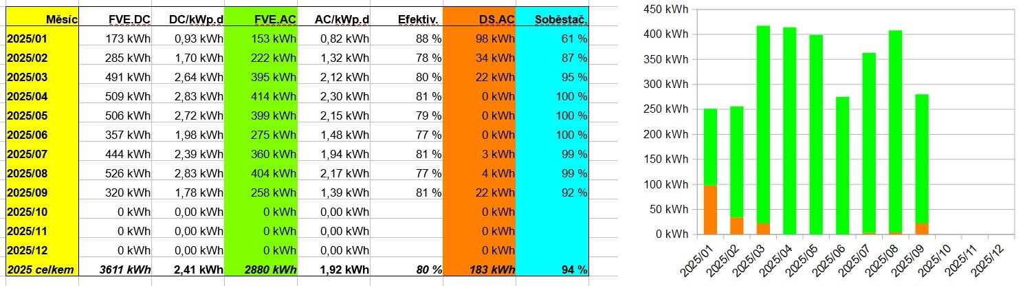

Červenec, Srpen, Září (2025)
Tak po delší době jsem si všiml, že máme nějakou FVE. Tak nějaká data ...
A malé srovnání spotřeby z DS za roky provozu a postupného rozšiřování naší FVE
