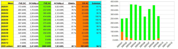

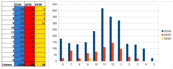

Červenec, Srpen, Září (2025)
Tak po delší době jsem si všiml, že máme nějakou FVE. Tak nějaká data ...
A malé srovnání spotřeby z DS za roky provozu a postupného rozšiřování naší FVE
