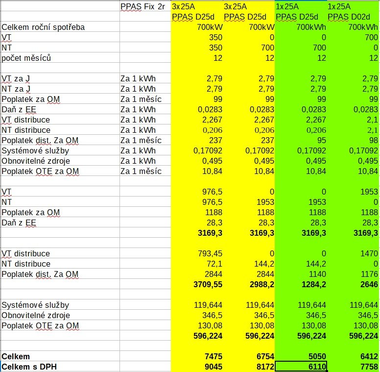

Topení elektřinou
Původně při zahájení stavby bylo v plánu topení elektřinou (u Bohemky jsme měli tehdy el. asi za 1Kč). V podlahách jsou všude nainstalované topné folie. Bohužel po dostavbě přišla energetická krize a od topení elektřinou bylo více méně upuštěno a přešlo se na topení dřevem. Plyn tady nemáme.
Nyní po zprovoznění FVE jsem zjistil, že se nám topná sezona dřevem smrskla cca na 3 měsíce a uvažujeme opět o plném zprovoznění topení elekřinou. Mám v plánu doinstalovat nějakou klimatizaci, která umí i přitápět a někde by se využily instalované topné folie. Od loňska jsou taky v provozu akumulační kamna s kapacitou 24kWh. Co by nedodala FVE, to by se odebralo z DS. Předpoklad je cca 2MWh odebrané elektřiny ročně.
Sem tam samozřejmě do krbovek z nostalgie a pro navození atmosféry určitě něco přihodíme.
Do mé tabulky kalkulace elektřiny jsem si doplnil sloupec pro spotřebu cca 2MWh a po změně z 3f25A na 1f25A mi to nevychází vůbec špatně. Vychází mi to finančně skoro jako to dřevo. Jen nevím jestli nedělám někde ve výpočtech nebo úvahách chybu.
Kalkulace spotřeby EE: 1.sl - aktuální spotřeba / 2.sl. - 2MWh při 3f25A / 3.sl. - 2MWh při 1f25A

26.5. - proběhl pravidelný roční odečet elektroměru
Kupodivu už 28.5. jsme obdrželi vyučtování. Protože jsme v prosinci měnili dodavatele, tak tohle vyučtování je jen půlroční.
Hmm. 1557,- Kč za odebranou elektřinu, 2281,- Kč paušální měsiční platby. Něco s tím asi fakt budu muset udělat. Pravděpodobně změna přípojky 3f25A na 1f25A začíná být blízkou realitou. Zajímavý byl taky vstupní bonus 2500,- Kč za podpis smlouvy. Celkem zajímavě se pak ten výsledek upravil
Konečný čistý výsledek = 3838 - 2500 = 1338,-Kč
Co mne ale pobavilo nejvíce je jejich výpočet záloh na příští období
Dosud jsme měli zálohy 1000,- Kč. Asi nemám nic proti spořícím účtům, ale ten úrok u PPAS tedy nic moc ...

Kalkulace - výhled na sezonu 2025/2026
Tak jsem si po vyučtování aktualizoval tabulku platby za EE dle aktuální spotřeby na příští sezonu. Nejlíp mi vychází změna přípojky na 1x25A a ponechání sazby D25d s tím, že by se optimalizoval odběr v době NT, což by asi nemusel být až takový problém.
