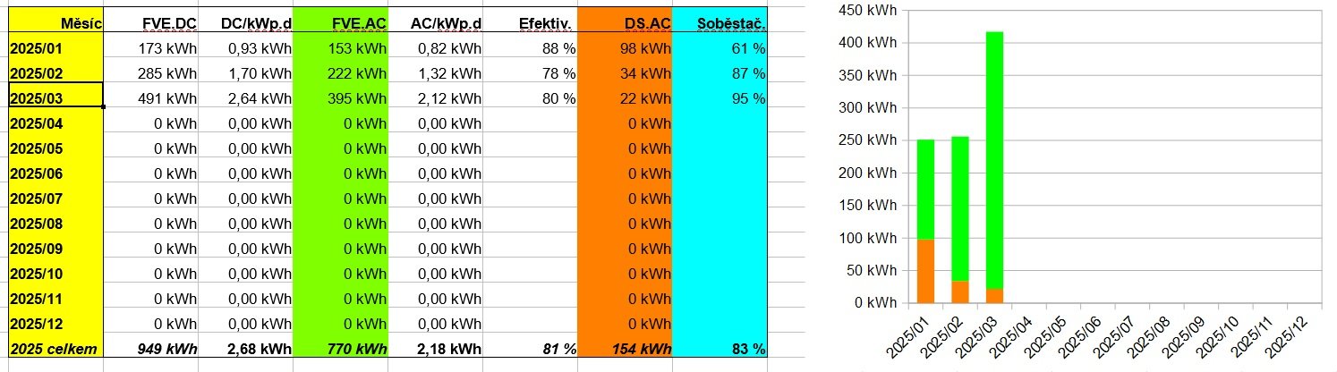

Březen 2025
Řekl bych, celkem slušný březen a tomu odpovídající slušný výsledek FVE. Z DS odebráno jen 22 kWh. Vzhledem k tomu, že i bojler je jen na el., tak určitě spokojenost. Dokonce i na nějaké přitápění zbylo (za slunných dní) a dřevem se topilo už jen občas.
Zajímavá je naše skladba spotřeby elektřiny. Protože měřím každý měnič (a okruh rozvodů el.) zvlášť, tak to vypadalo v březnu takhle:
1. měnič (1kVA) - celá domácnost bez větších spotřebičů - spotřeba: 186 kWh
2. měnič (1,6kVA) - bojler a přebytky do akukamen - spotřeba: 178 kWh
3. měnič (5kVA) - spotřebiče nad 500W - spotřeba: 31 kWh
Z toho tedy plyne, že i s malým měničem by se dalo ušetřit spousta elektřiny a nechat eventuálně některé větší žrouty EE připojené na DS není žádný velký problém.

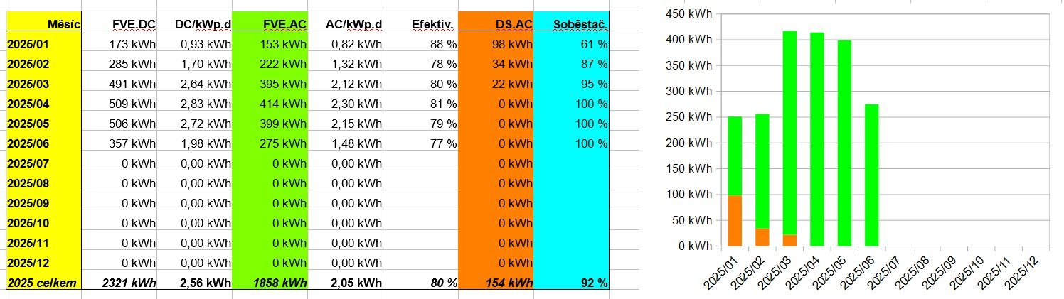

Červen 2025 - samozřejmě pokračujeme v čistém ostrově bez spoluúčasti DS
Protože v červnu už logicky nebylo třeba přitápět, tak nám spotřeba elektřiny (a tím i výroba) trochu poklesla. Asi by to chtělo doplnit nějaké el. spotřebiče.
