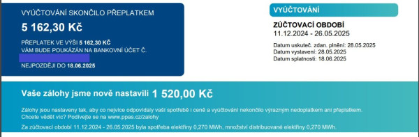

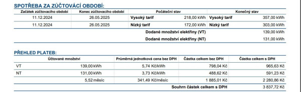

Pravidelné vučtování elektřiny
26.5. - proběhl pravidelný roční odečet elektroměru
Kupodivu už 28.5. jsme obdrželi vyučtování. Protože jsme v prosinci měnili dodavatele, tak tohle vyučtování je jen půlroční.
Hmm. 1557,- Kč za odebranou elektřinu, 2281,- Kč paušální měsiční platby. Něco s tím asi fakt budu muset udělat. Pravděpodobně změna přípojky 3f25A na 1f25A začíná být blízkou realitou. Zajímavý byl taky vstupní bonus 2500,- Kč za podpis smlouvy. Celkem zajímavě se pak ten výsledek upravil
Konečný čistý výsledek = 3838 - 2500 = 1338,-Kč
Co mne ale pobavilo nejvíce je jejich výpočet záloh na příští období
Dosud jsme měli zálohy 1000,- Kč. Asi nemám nic proti spořícím účtům, ale ten úrok u PPAS tedy nic moc ...

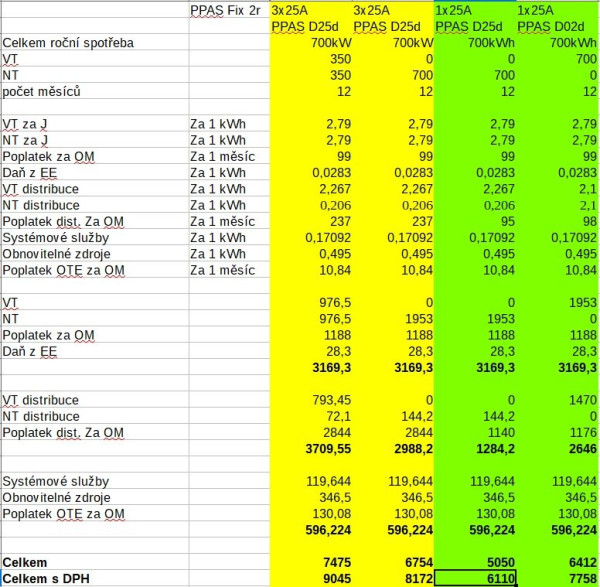

Kalkulace - výhled na sezonu 2025/2026
Tak jsem si po vyučtování aktualizoval tabulku platby za EE dle aktuální spotřeby na příští sezonu. Nejlíp mi vychází změna přípojky na 1x25A a ponechání sazby D25d s tím, že by se optimalizoval odběr v době NT, což by asi nemusel být až takový problém.
