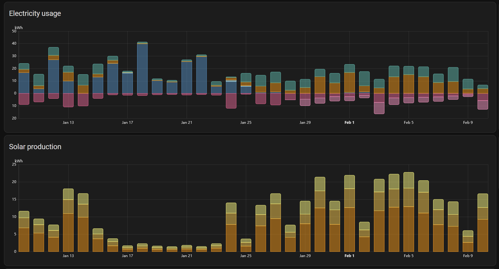

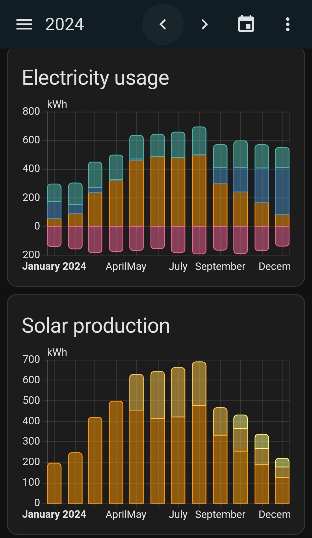

Ja som z gridu za 2024 zobral 1070 kWh, väčšou mierou kvôli autu. Tento rok to bude možno trochu inak.
