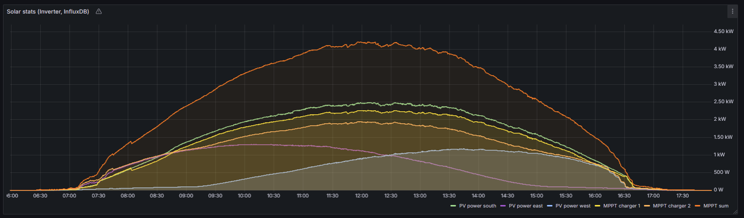

TomHC
Příspěvky: 3693
Reputace: 798
Lokalita: Hlohovec, SR
Výkon panelů [Wp]: 8820
Kapacita baterie [kWh]: 30
Bydliště: Hlohovec, SR
Re: Tomova elektrárna vo Fraštáku
Nový příspěvek od TomHC »
Dnes krásny deň, 28.3 kWh z panelov. Pekne vidieť ako sa počas dňa mení výkon z východu a západu - paralelne spojené do jedného MPPT.
skybor
Příspěvky: 1483
Reputace: 224
Lokalita: Lašská brána Beskyd
Výkon panelů [Wp]: 8kWp
Kapacita baterie [kWh]: 20kWh
Nový příspěvek od skybor »
To vypadá na ideálně umístěný (a orienovaný) dům. My jak máme na východě kopec a slunce je pořád ještě relativně nízko, tak začínáme s výrobou až po deváte.
