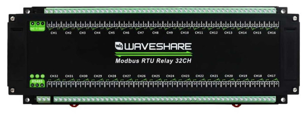

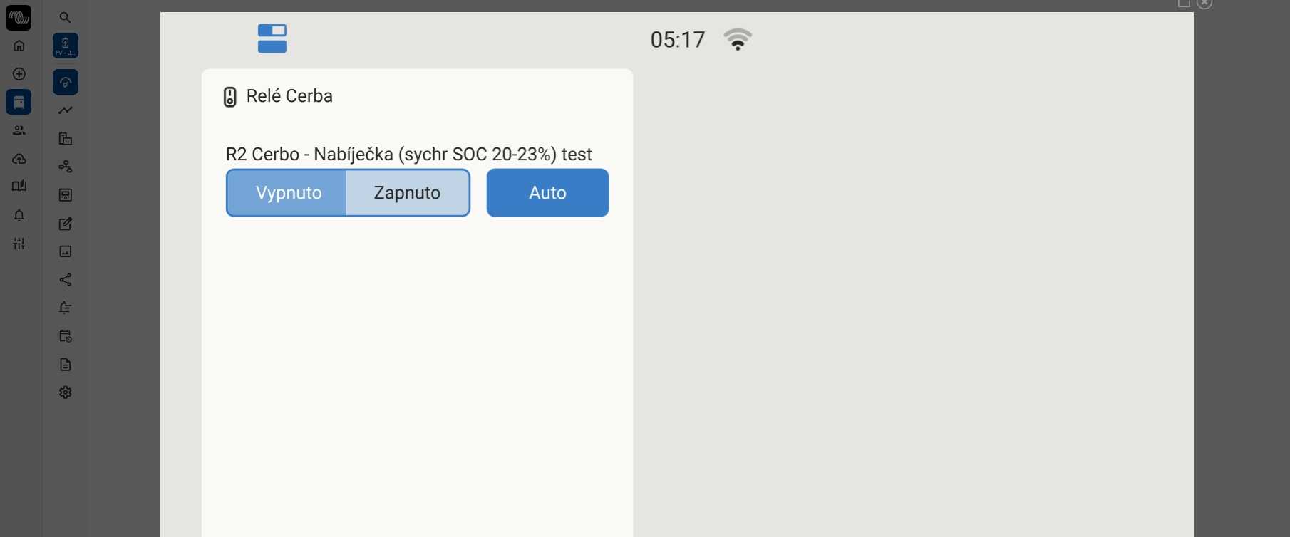

Včerejší - další - level studia a testů funkcí - před nákupem desky s více relé pro plnou automatizaci.
Testuju na rele cerba = a maká to
Původní zobrazení obou relé jsem vypnul a dal tam svoje i s režimem ,, auto " = je to ,,jen test" - zrovna tato funkce může zůstat v automatické režimu navždy...
Původní manuální funkce Victron pro ovládání relé - zůstává funkční a nadřazená, jenže tím - že je skrytá / deaktivovaná - není vidět a nelze ji použít = nemůžou se spolu ,,hádat"
Na konci této větve pokusů a testů - bude hodně velká řada nových stykačů a ovládání bude mohutnější než jsem dřív tušil

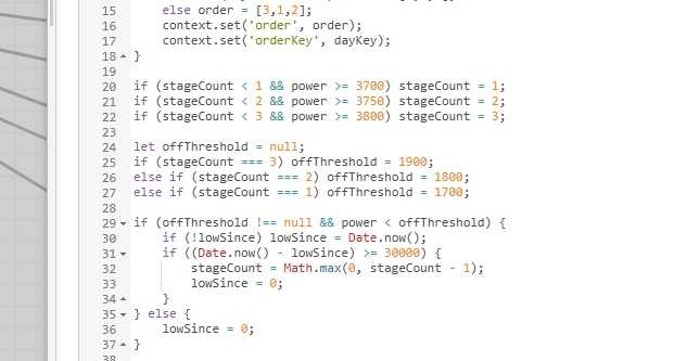

Nastavil jsem Modráska na MAX 1700W a pokles z reálneho stavu o 200W nižší a počkat 30s - bohužel tohle je zatím jediné - co jsem zatím fyzicky neotestoval, pouze v demo režimu, kdy jsem ručně zapnul dvě spirály 2000W a sledoval stav rele. A sepnula se
Každý den se střídají - který pomáhá první.
Nyní mám FV vypnutou (pouze nabíjím baterku) a makám na tom jak je čas.
Tedy aktuálně mám - tři stupně zapínání - okamžitě (tam prodlevu nechceme... pokud by prodleva byla, MP2 se stihnou přetížit a vypnout)
A tři stupně vypínání s 30sec. odstupem. Pokud by v těch 30sec. výkon opět narostl, další Modráč který byl na řadě se už nevypne = nebude cyklovat...
Tady jsou ty odstupy ve výkonech pro každý kus :
Pokud AC OUT bude vyšší než 3700W zapnout. Pokud AC OUT klesne pod 1700W - u prvního Modráska vypne se. 1700+1700= 3400W = u prvního je to 300W a 30s / u druhého 250W a 30s / u třetího 200W a 30s (myslím...
Vždy je nutný započítat výkon předchozího kusu Modráska jak u zapínání, tak pro vypínání - aby výkon MP2 nevyletěl opět tak nahoru, že Modráska znova spustí...
= ta rezerva ve wattech 200-300W plus 30sec čas (těch min. 200W je zároveň ta hranice která odolává tomu ,,zhoupnutí" výkonu - co dělá v jiném způsobu použití - ten přetok

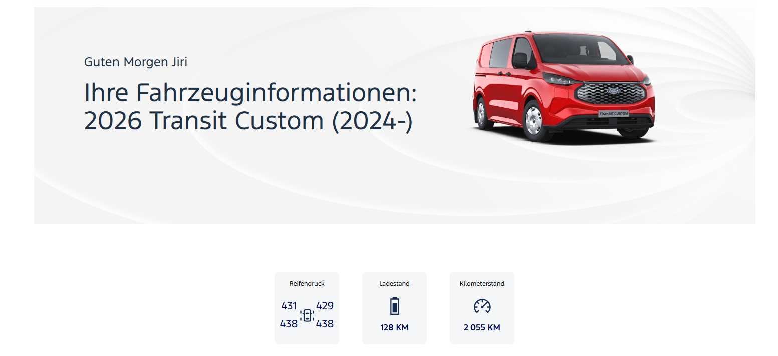

Aktualizace zkušeností - po 2000km... poprvé jsem nabíjel 17.02.2026 = před měsícem.
Průměr na 100km v celé historii - stále vysoko na 27kWh/100km ale dál klesá.
Aktuálně vypočítaná cena včetně těch pár kWh z naší FV (velmi zanedbatelný podíl z FV zatím) je 10,54 Euro na 100km
Průměrně to je 0,39Euro na kWh - což je zvýšeno o tankování na veřejných stojanech, kde je to dražší a doma 0,30E/kWh zas nižší.
Aktuální cena v DE v diesel verzi transita při aktuální ceně nafty 26,40 Euro na 100km (12 x 2,20E = 26,40Euro) = nůžky se rozevírají...
Úspora v palivu pro nás za ten měsíc a kousek - 20 x 26,40 = 528 Euro versus 20 x 10,54 = 210,80 Euro
Fascinující rozdíl 317 Eur za měsíc provozu - mezi diesel a elektro transitem, ale jak tady jeden z dlouholetých uživatelů poznamenal - tak to vypadá jen jako reklamní výpočet na zisk z penzijního připojištění - z tabulek obchodních zástupců - nikoliv reálná čísla...
Tak tady máš Emane (a další) ta reálná čísla (která jsi před 2-3 měsíci přímo zpochybňoval a celkově zpochybňuješ celou dobu) stejně jako to zpochybňují další a k tomu dodám to, že leasing (bez dph které mě vrací) platím necelých 250 Eur - starého diesel transita jsem dal do protiúčtu a pojištění (včetně havarijního) je identické jako na diesel. Gumy stejný (jen plechy musím dokoupit pro druhé obutí)
Opakuji znova, 317 Euro rozdíl, na ceně paliva za měsíc = ušetřeno 317Eur a splátka za auto 250 Eur...
ALE to se stejně nevyplatí, fakt ne, ruce pryč od e-aut
