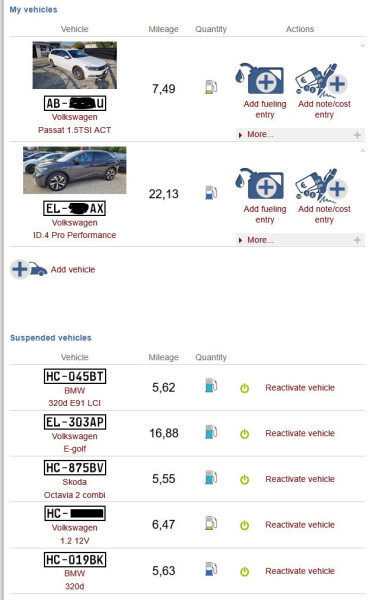

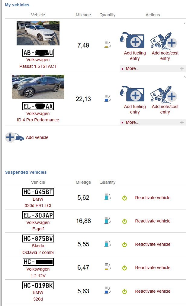

Na počítanie TCO používam už roky https://www.spritmonitor.de/en/my_account.html , okrem tankovania sa tam dajú pridávať akékoľvek položky spojené s prevádzkou auta a robiť zaujímave grafy spotreby, nákladov... Mobilná appka dokonca vie "prečítať" bloky z pokladne a vyplniť tankovací formulár, takže ručne stačí zadať len nájazd.

Ja pouzival na mobilu fuelio. Nekolik let jsem tam logoval uplne vse na stareho peugota 307sw. Strasidelna cisla
