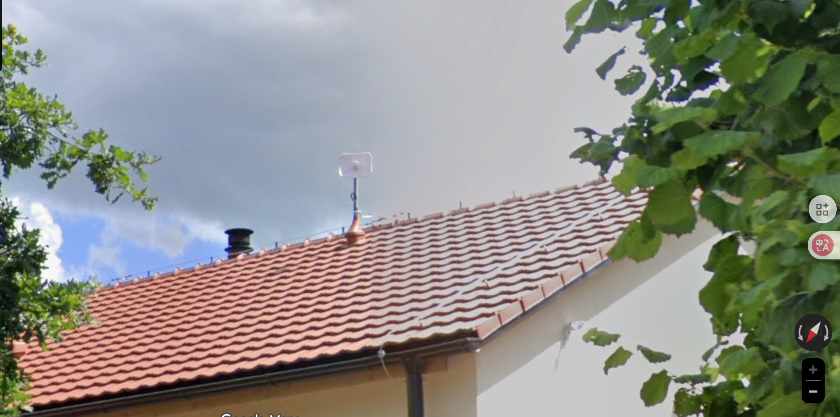

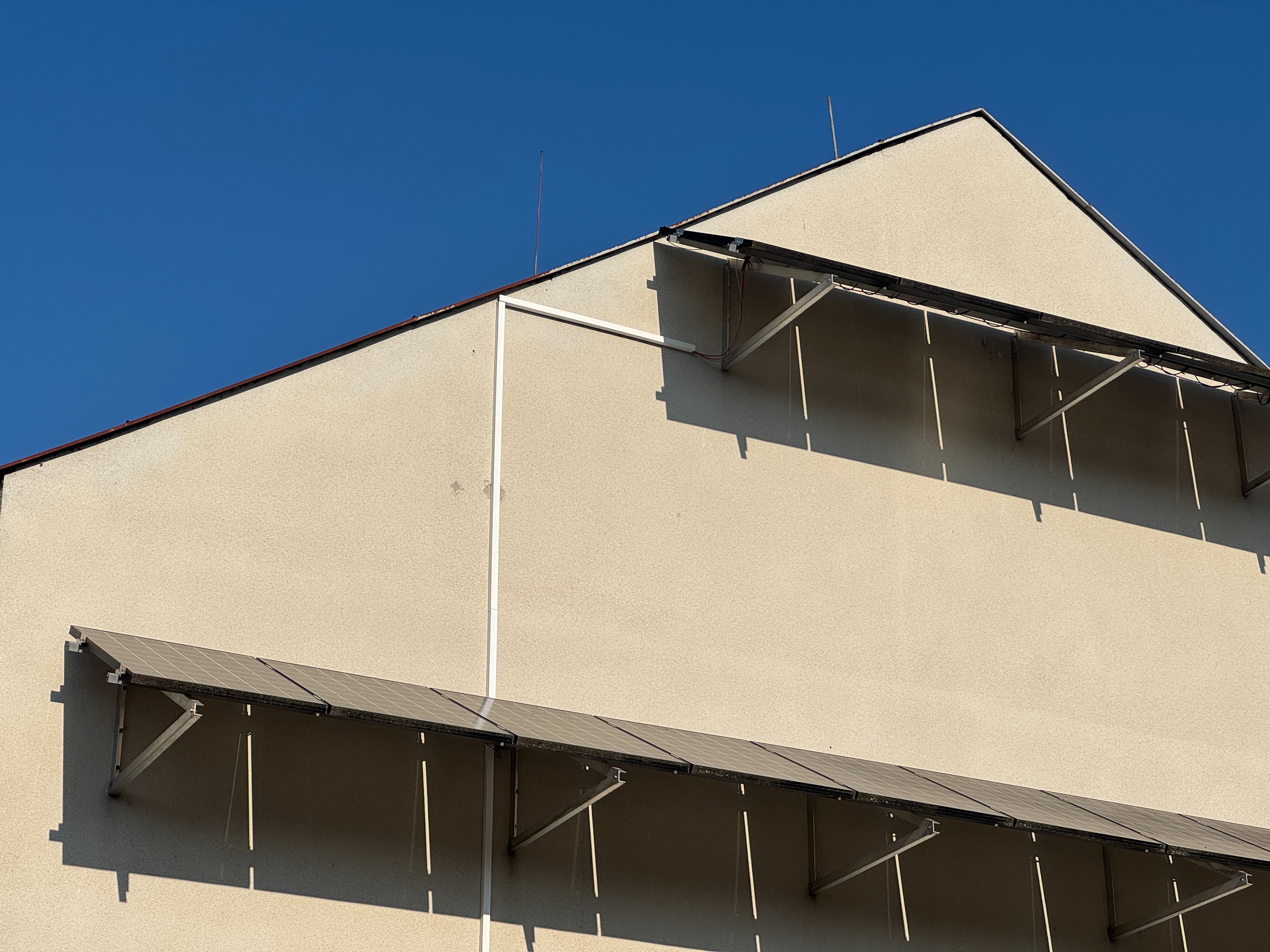

Je to čistokrevná předpisová šikana - posvěcená státem - nic víc.
Radar má barák vytuněný hromosvody asi tak 100x lip, než 80% všech baráku v Česku a musí to předělat ?
Na fotce vidím 3 baráky vyšší než Radarův dům - střecha jak kdyby vysílal signály do kosmu = buzerace, v životě tam žádný blesk nebude a pokud jo a dostane přímý zásah - nic to na výsledku nezmění.

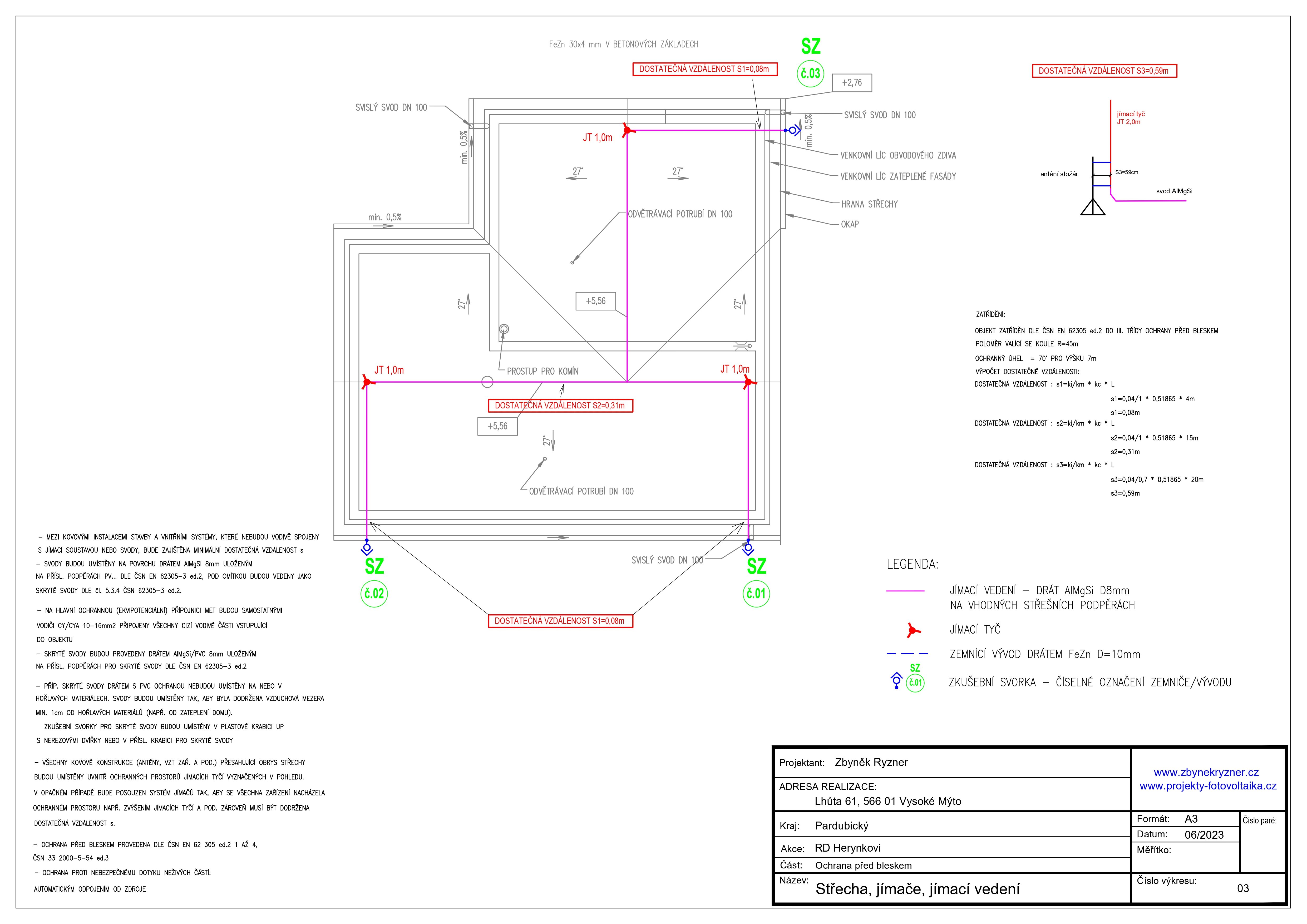

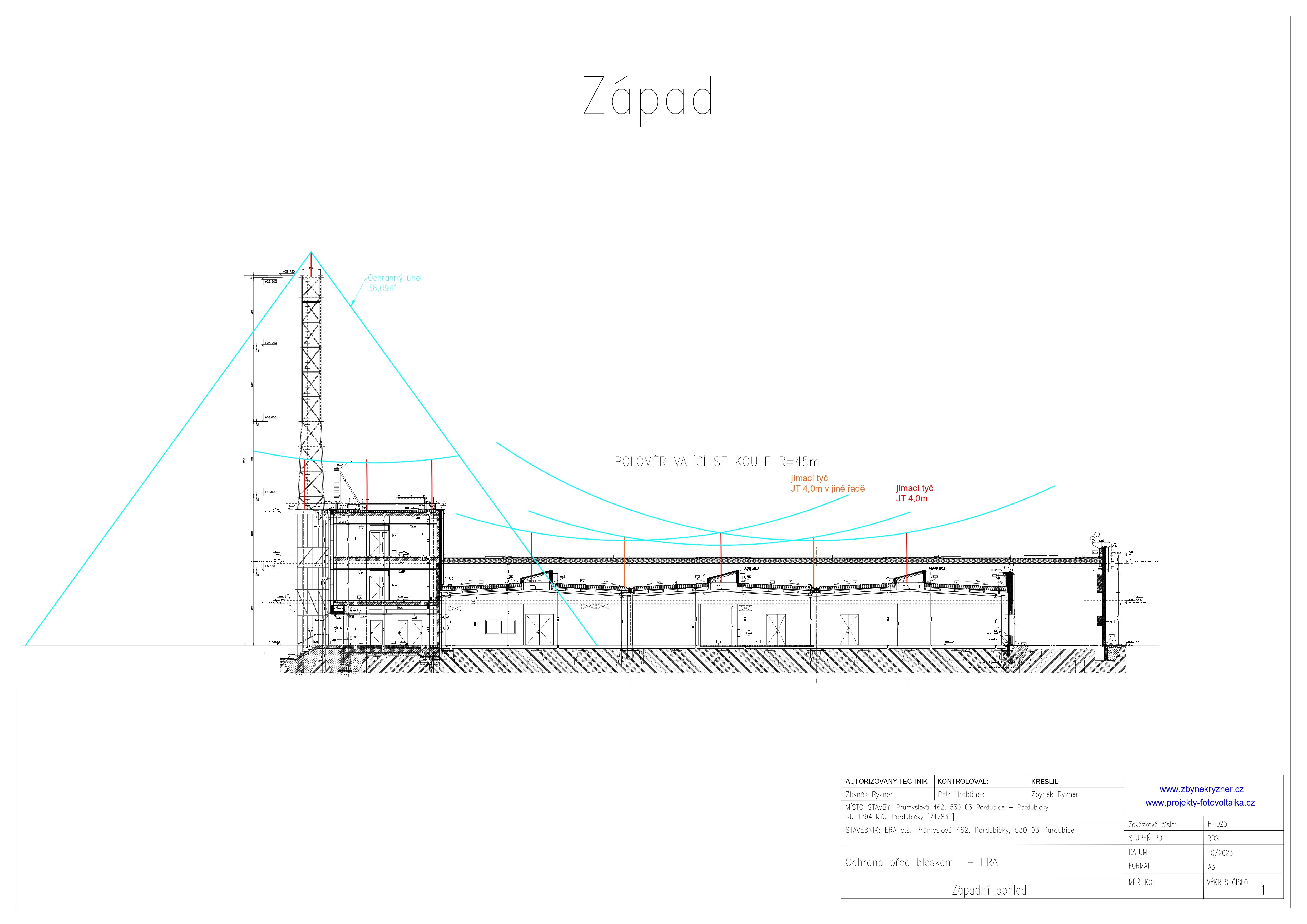

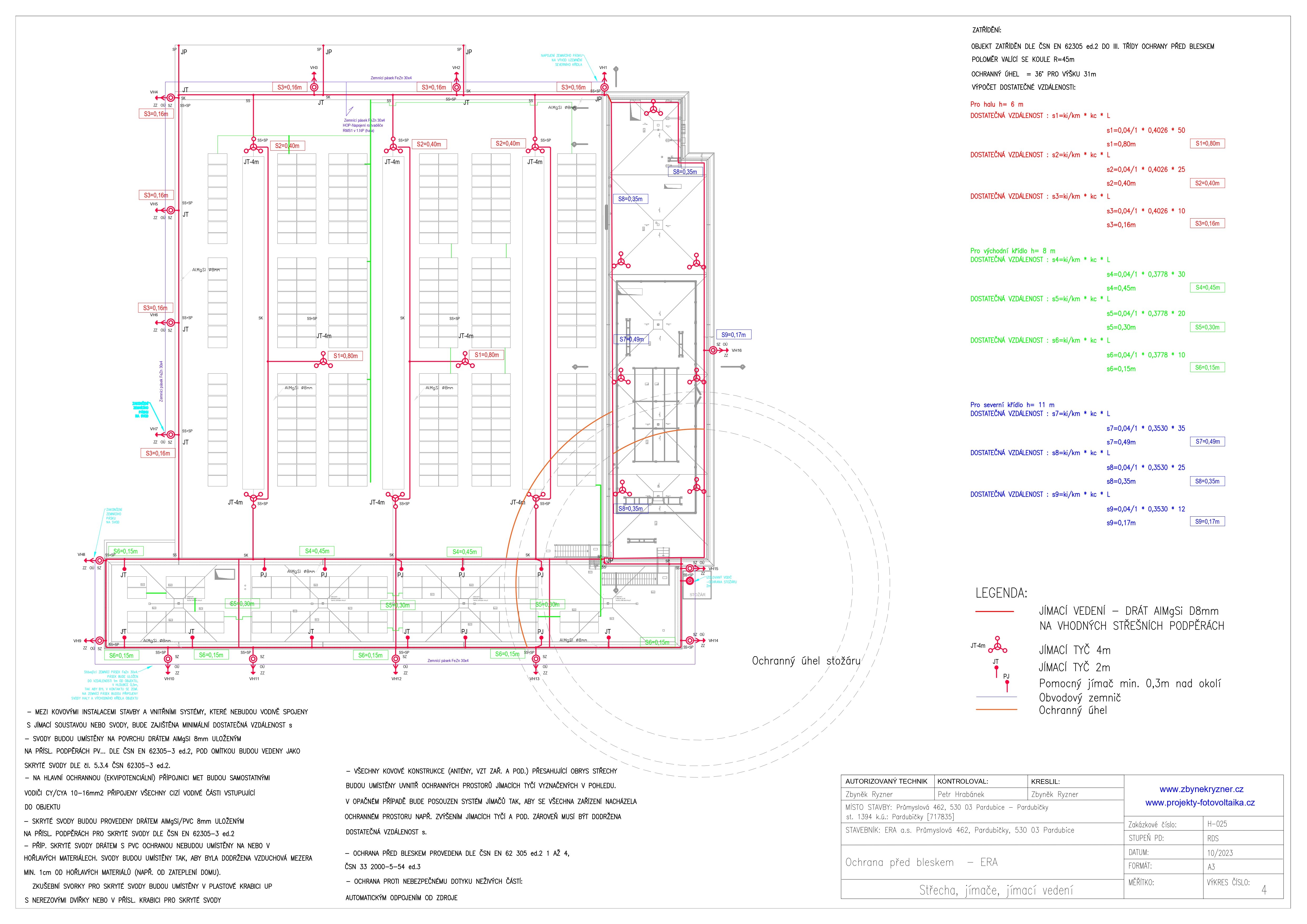

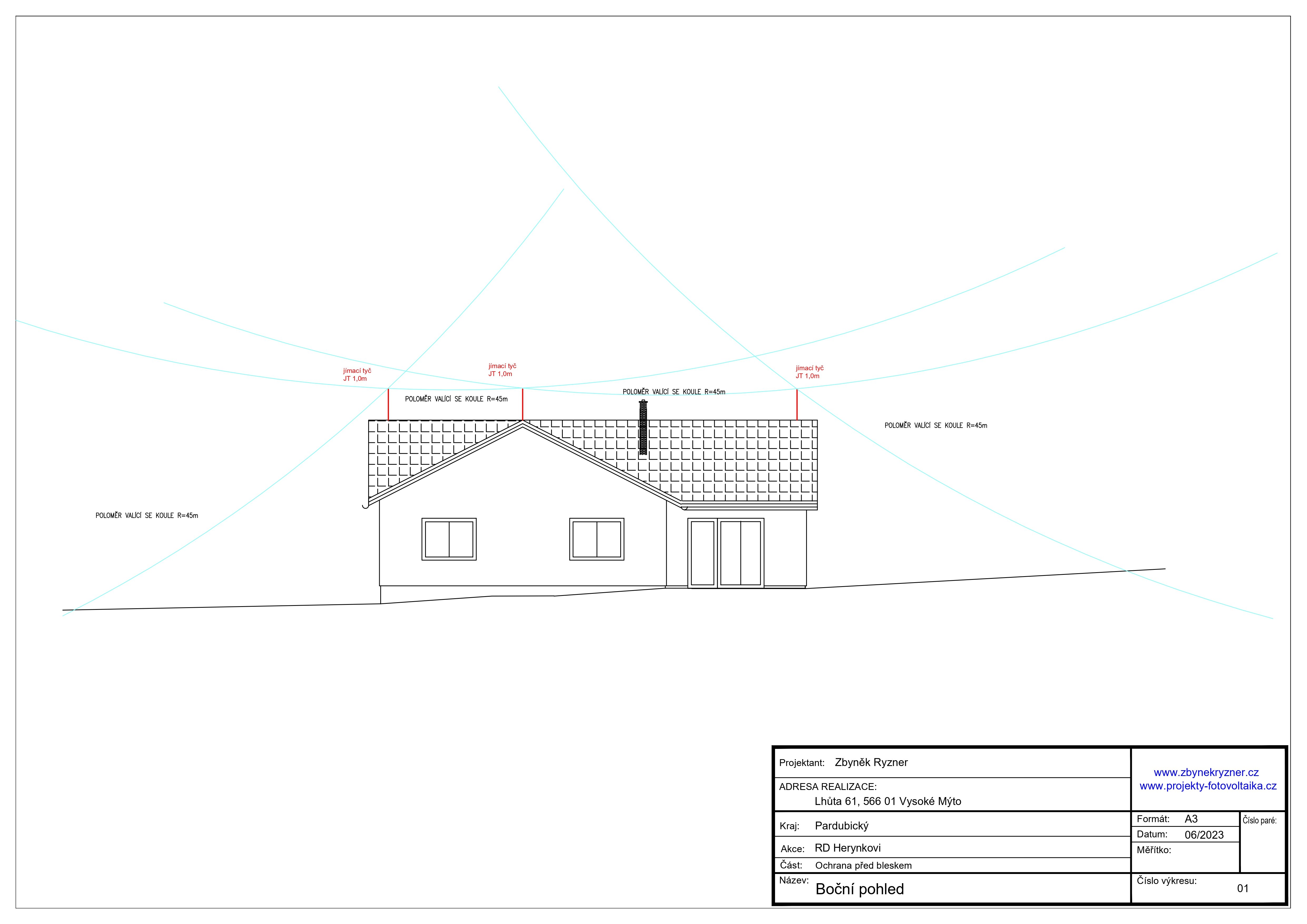

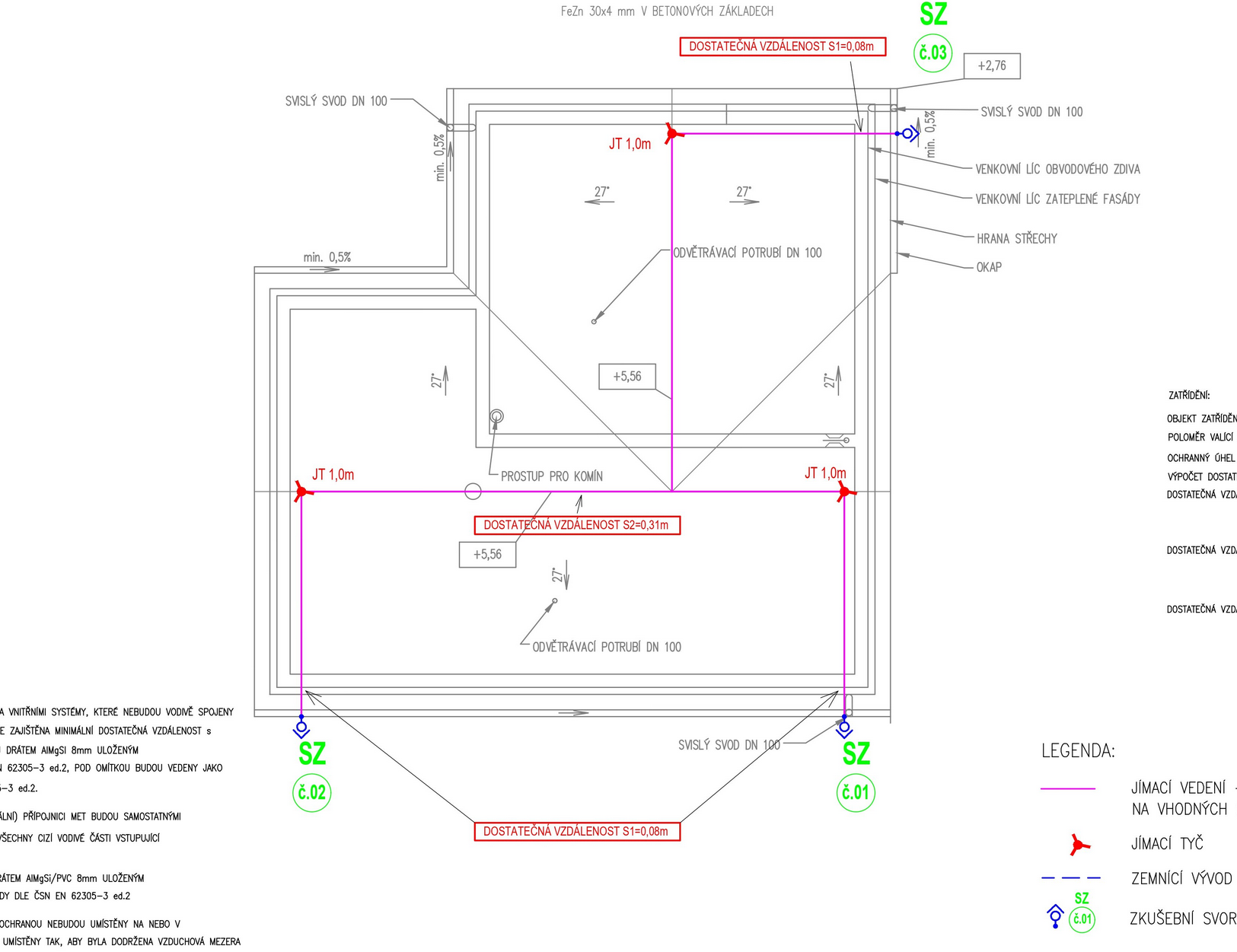

Jen pro představu sem dávám nějaké hotové řešení ochrany před bleskem co jsem projektoval. Je zde RD ale také budova s 30m vysokým stožárem a rozměry půdorysu cca 65x65m.
Jedná se o názorné ukázky, jak vypadá zakreslení valivé koule (vše co je pod ní směrem k zemi je chráněno, někde chybí valivá koule z boku budovy s tím jsem se už nemazal) jak vypadá nakreslený ochranný úhel a jaký prostor zhruba dokáže pokrýt při své výšce 30m stožár (pozor se vzrůstající výškou se úhel zmenšuje a naopak).
Také jsou zde pro oba případy výkresy které jasně znázorňují, že v každém místě instalace jsou vypočtené vzdálenosti "S" jiné. Vždy se jednalo o případ, kdy šlo dodržet vzdálenost "S" . RD má jako krytinu betonovou tašku, a hala má PVC a nebo asfaltový pás. Takže nyní si jen stačí představit zakreslenou FVE a tak nějak by to měly instalační firmy dle ČSN EN 62 305 a ČSN 33 2130 dodávat zakreslené v ochranném prostoru jímací soustavy v rámci dokumentace.

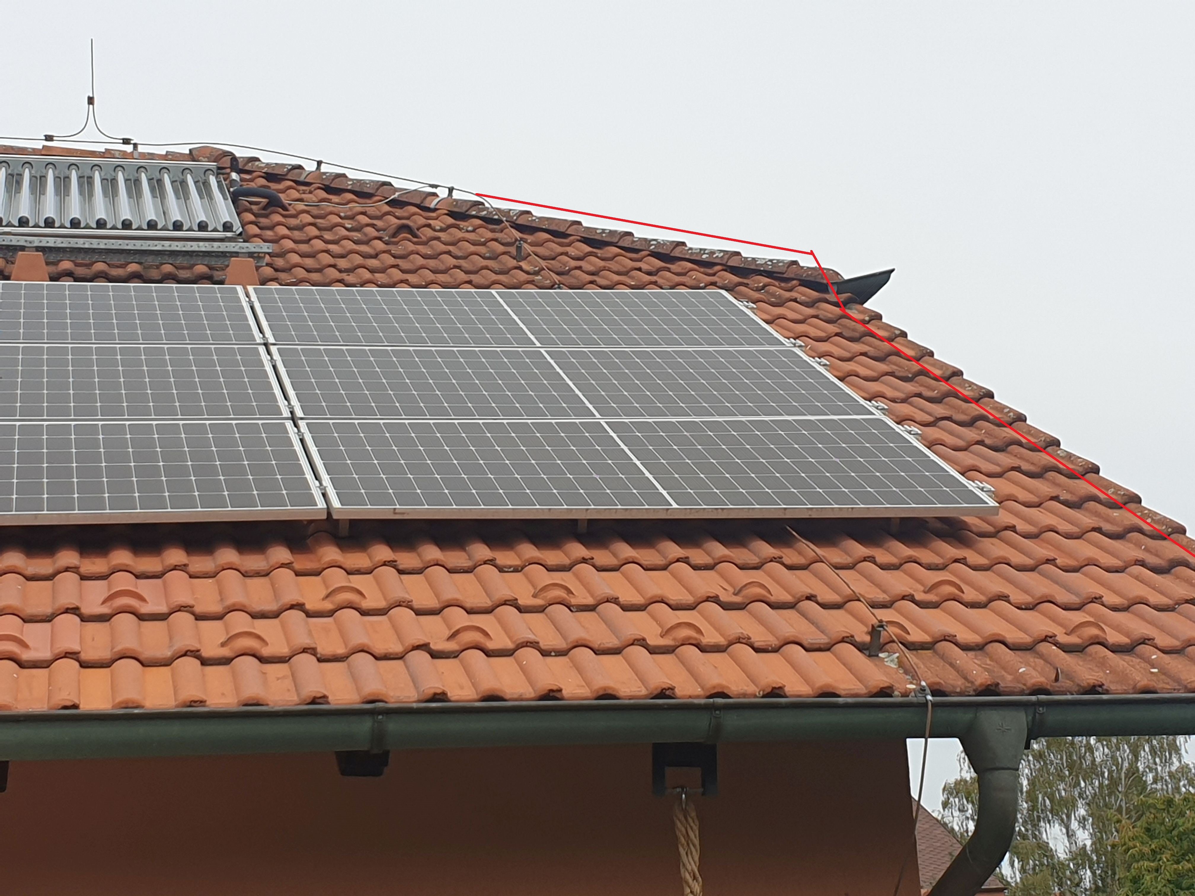

Re: Plechová střecha s hromosvodem
Blesky mne fascinují. Mám i pro zajímavost aktuálně atmosférického skřítka v profilové fotce.
Mám dvě poznámky, ke stromům, už jste někdo viděl strom který dostal zásah bleskem? V podstatě jsem jednou dojel na mý včelí stanoviště a první bylo že jsem na zemi viděl asi půlmetrové třísky. Potom jsem šel dál a zahlédl nahlý strom, který vypadal jakoby vybuchl zevnitř. Pří pozorném pohledu ta rána do stromu udělala ze stromu dumdum střelu a střepiny byly dohledatelné asi 25m od kmenu.
Další je pohled na plánek a potom na realitu. Otázka je, co je asi špatně.
