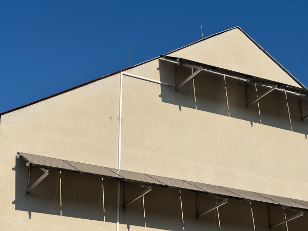

Blesky mne fascinují. Mám i pro zajímavost aktuálně atmosférického skřítka v profilové fotce.
Mám dvě poznámky, ke stromům, už jste někdo viděl strom který dostal zásah bleskem? V podstatě jsem jednou dojel na mý včelí stanoviště a první bylo že jsem na zemi viděl asi půlmetrové třísky. Potom jsem šel dál a zahlédl nahlý strom, který vypadal jakoby vybuchl zevnitř. Pří pozorném pohledu ta rána do stromu udělala ze stromu dumdum střelu a střepiny byly dohledatelné asi 25m od kmenu.
Další je pohled na plánek a potom na realitu. Otázka je, co je asi špatně.
