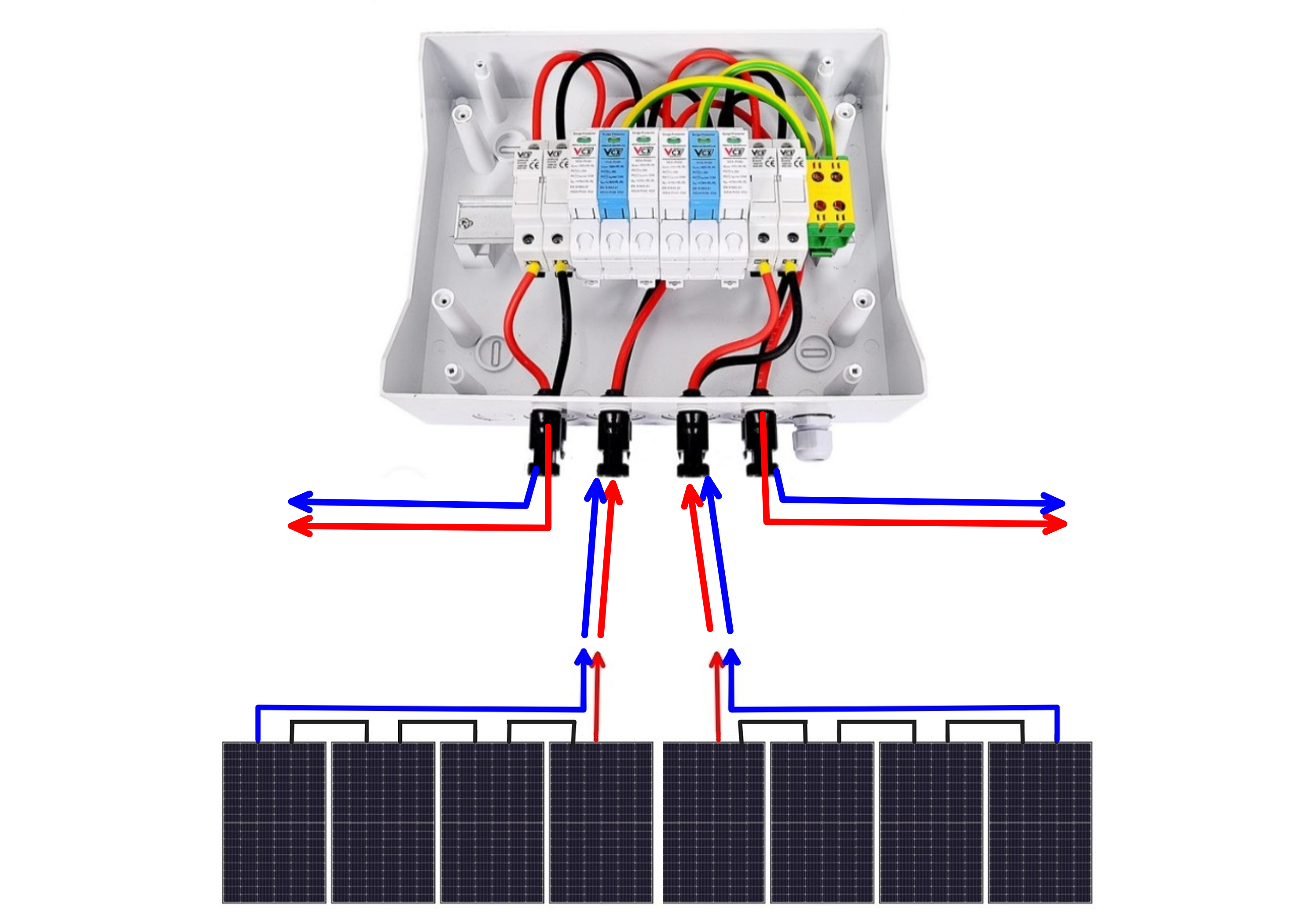

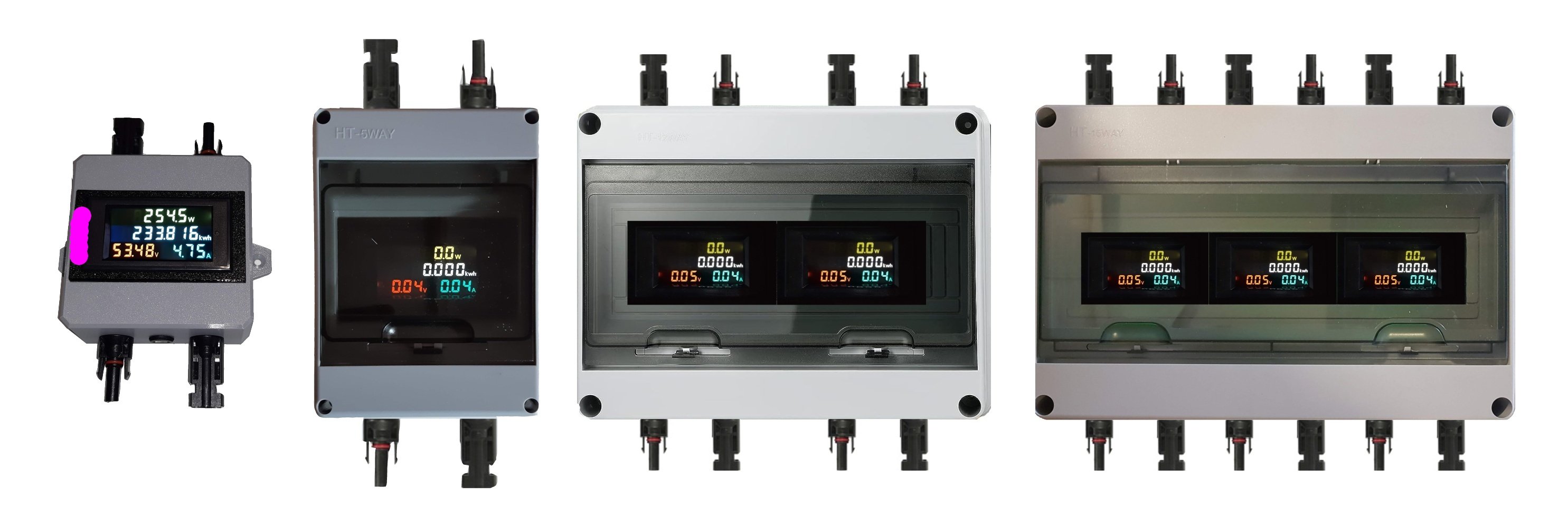

Některé rozvaděče co se prodávají mají taky všechno ze spodu.
https://eshop.sapro.cz/fve-rozvadec-dc- ... 63773.html

Jo, ale ten je pro jeden string, tak se ti to podaří oddělit a nezamotáš se.
Proč jsi sem nedal fotky dříve, než sis to provrtal a zapojil? Je tu přece už dost fotek skříněk, jak by to asi mohlo vypadat, případně jsou u toho debaty, co by bylo ještě vhodnější.

U toho rozvaděče od Sapro je napsáno pro jeden string - ale evidentně je pro stringy 2
Ale jinak chápu, co se snaží kluci říct. Přiznávám, že mám některá vedení taky - řekněme ne úplně ideálně....

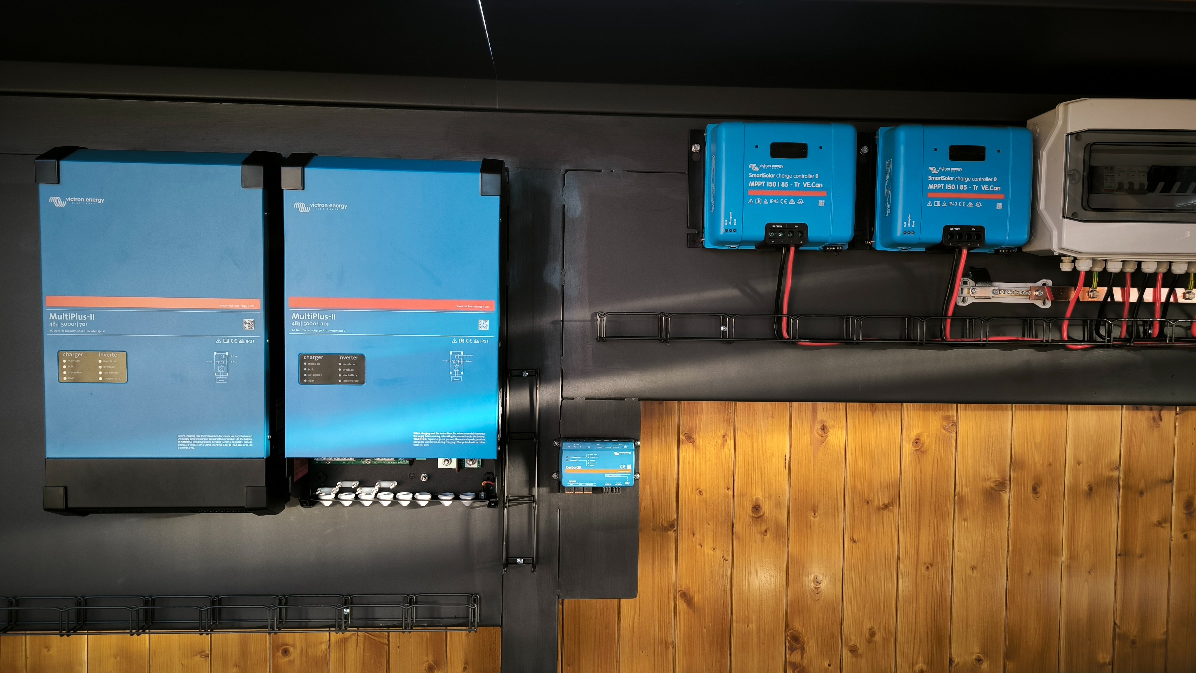

Než to začnu zapojovat, tak se radši poradím. Zatím vím že je potřeba stejně dlouhé přívody k baterii, když budu chtít paralel. Nevím jestli i k MPPT musí být stejně dlouhé. Datové kabely vést mimo silové kabely. Na MP bude 70mm na MPPT 35 mm. Vlevo bude ještě AC rozvadeč.

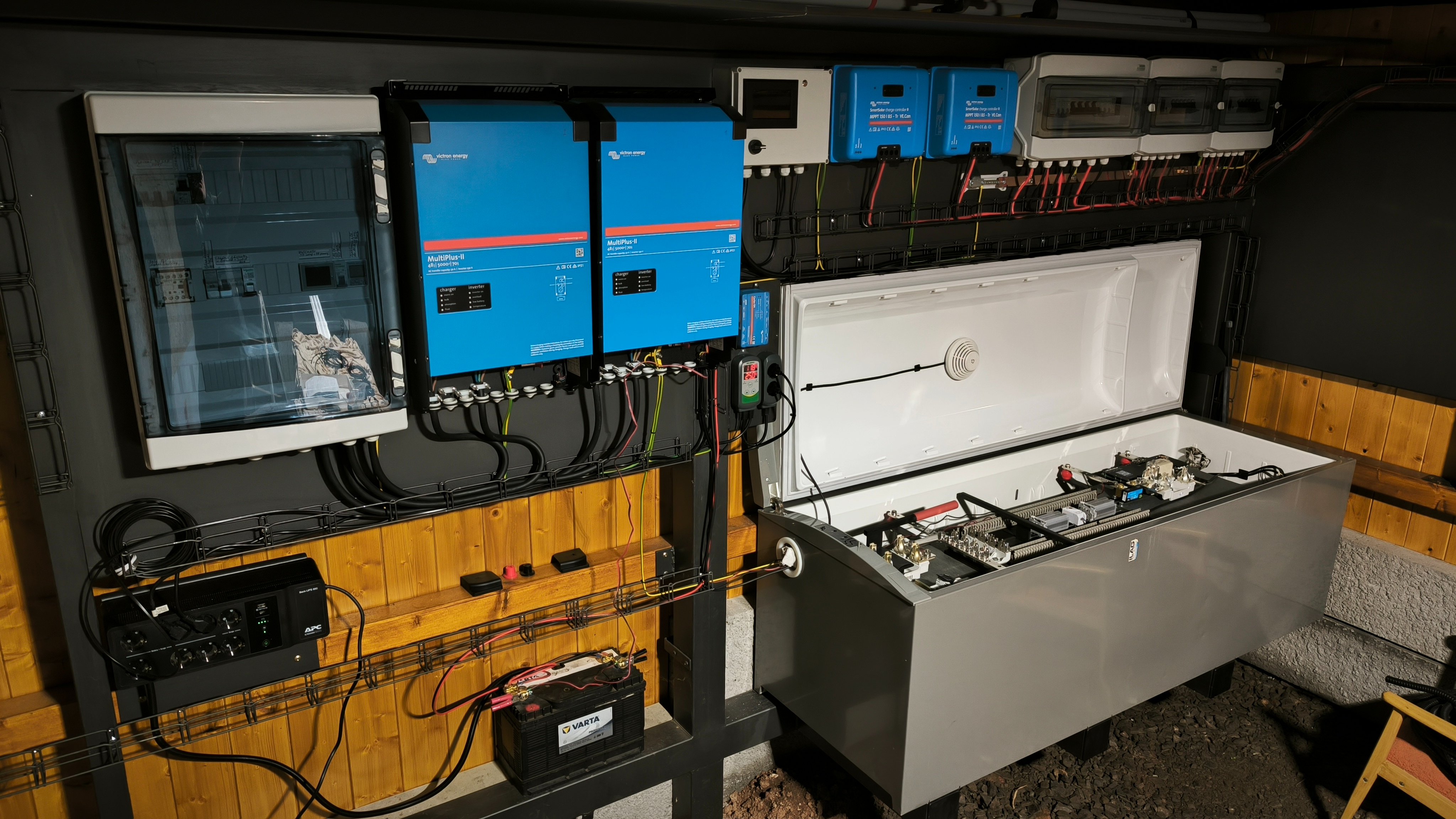

Tak jsem zase o kousek pokročil, začíná to vypadat jak ve středisku NASA
otevírání lednice už funguje, buď to otevře kouřové čidlo nebo pootevře termostat při 35st. a při 24st. zavře.
Myslíte si že můžu propojit všechny remote kontakty MP2 a MPPT do série pro vypnutí všeho najednou.

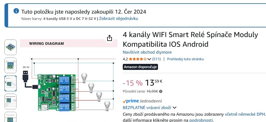

Zkoušel jsem vypínání přes remote kontakt na wifi relé se 4 relátky, asi před rokem - ale velký smysl v tom nevidím, nevidím k tomu důvod, protože panely zůstávají dál připojené - jen to MPPT nevyrábí - dobrý je to z mého pohledu jen když se v tom potřebuju vrtat a je velký výkon panelů a potřebuju to nějak odpojit - ale stejně pak odpojím pojistkové odpojovače, protože jinak je to dál pod napětím připojené k MPPT.
Na to mě tam ale stačí na Remote obyčejný vypínač.
Pokud má jít o bezpečnostní odpojení - stop tlačítko, je to shození jednoho, nebo všech stringů - lepší - to je tady ve více vláknech mnohokrát popsané.
Ne každý to ale vydrží opakovaně, ty kontakty se zátěží velmi trpí.
Kaskáda kdy se nejdříve rozpojí Remote a s nepatrným časovým rozestupem i fyzický přívod z panelů, tak asi vychází nejlíp a nic se u toho neničí.
