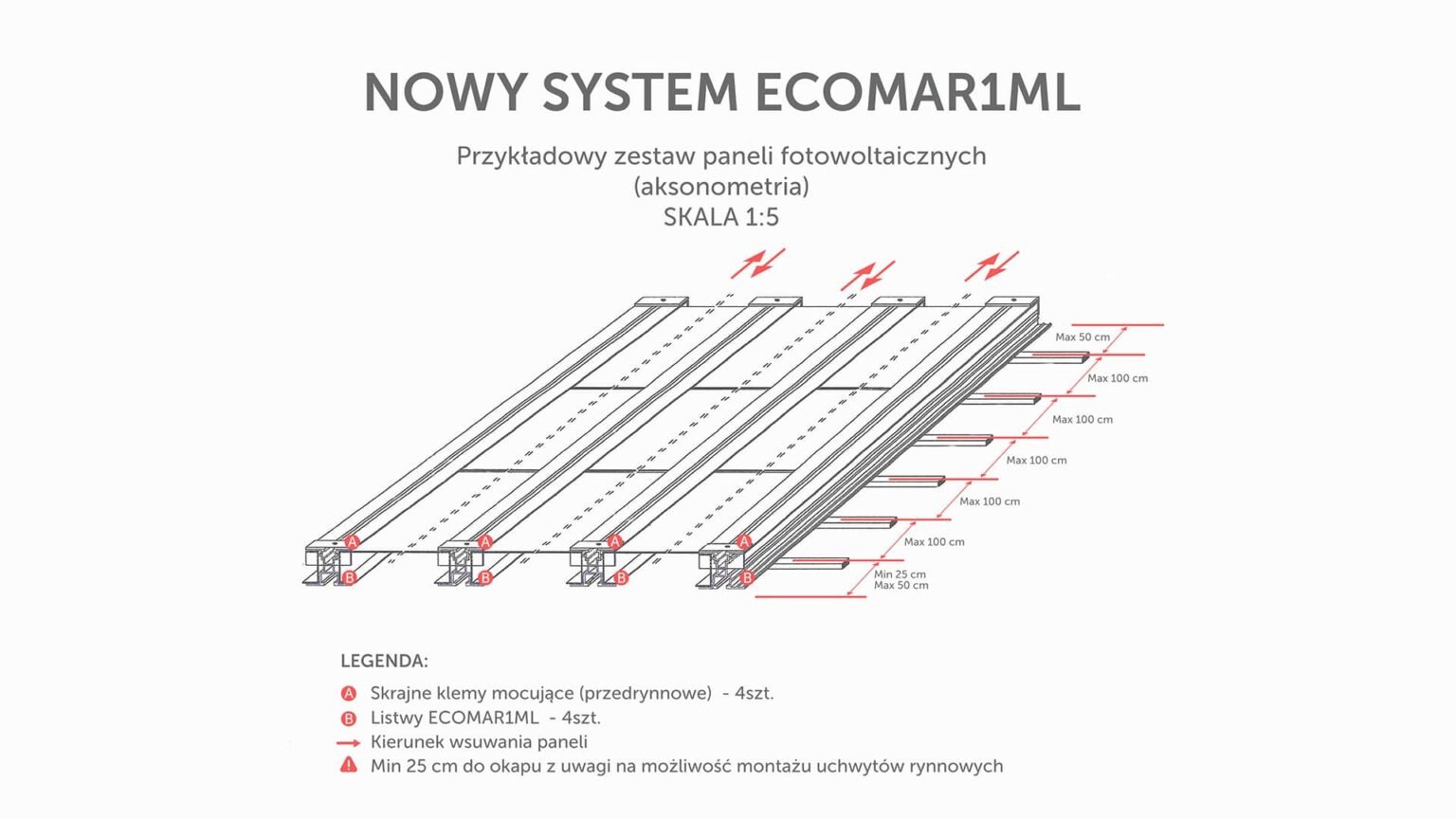

Už se to tady někde řešilo.
Třeba https://www.ecomar1ml.pl/

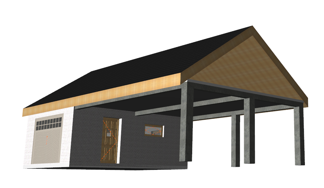

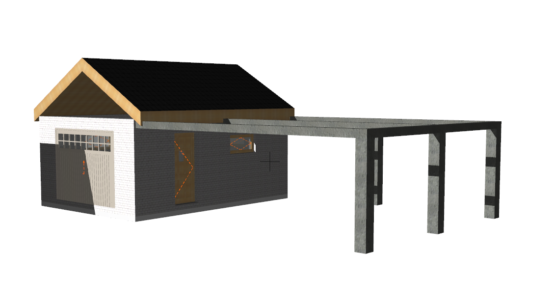

Jen pro info - ještě jsem uvažoval o této variantě zastřešení - sklad zastřešen pořádně, stání na auto by bylo jen FVE panely. Střecha by takto byla orientována přesně na jih, ale jen pro cca 6 panelů/3,3kwp, zbylé (18/10kwp) by byli na ležato (tak max.5°)...což prý není optimální...špinění...
Předcházející varianta byla celá na západ pro cca 18 panelů/10kwp (s možností dát to samé na východ, ale tam nyní stíní stromy-ořechy).
Která varianta bude výhodnější těžko říct...

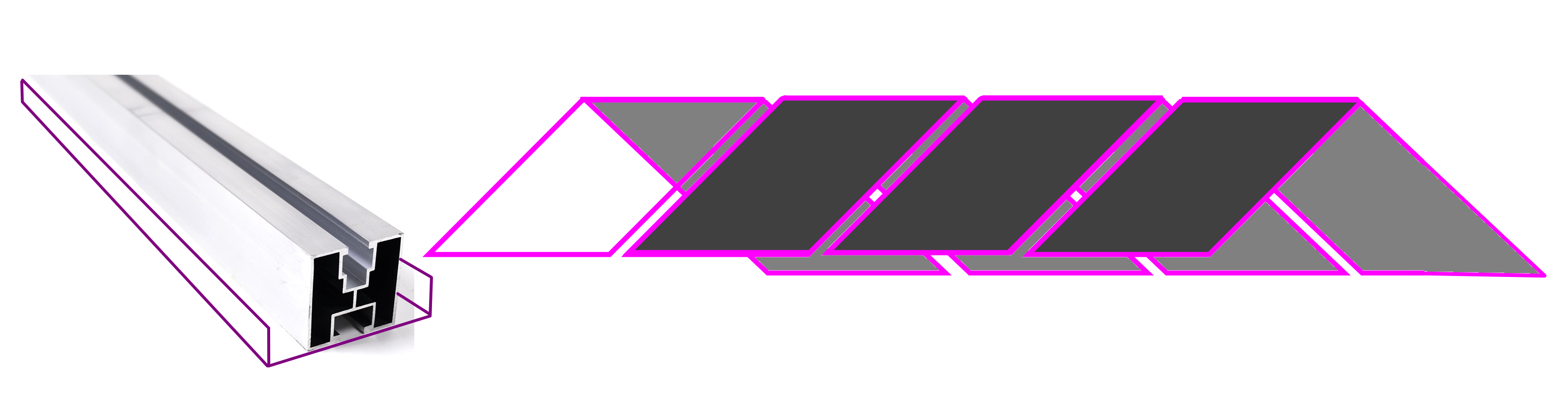

Už jsem to psal v předchozím tématu - použitelná je a cenově dobrá ta verze - s podložením klasického profilu s ALU - U-profilem, který odvádí přebytek vody - pokud nějaké dva panely stačí délkově na šířku toho zahradního domku, pak to klasický profil vydrží a k propojení lze použít běžně dostupné komponenty a běžně dostupné ALU-oplechování
Popřípadě lze i třeba v půlce podložit (svázat), ale to už by byl asi extrém, na velkou vrstvu mokrého sněhu.
Celoplošně mít delší stranu panelu - celou na profilu je hodně pevný prvek - když panel obvykle drží na 4 bodech na pár centimetrech čtverečných a profil sešroubovaný jako vazníková střecha do trojúhelníku - je velmi pevný a stabilní.
Navrch jako hřebenáč přes oba panely opět ALU profil do elka.
ALU-plech do U jsem nedávno kupoval v hobby marketu, běžně dostupné v několika šířkách
Pak nejsou potřeba žádné gumy, které za čas zpuchří a voda je hezky vyvedená ven. Jen si s tím pohrát

To by sice nemělo zatékat, do polského systému, ale v jednou z videi říká, že minimum je 15 Stupňů sklon...
V papírech jsem to ale nenašel, ale je to logický, panely těsní k sobě přes gumu - jen svojí vahou, při více panelech nad sebou..
Také je polský profil oproti klasickým, velmi významně konstrukčně oslabený, taky viz manuál, a vyžaduje podpůrný profil s maximální vzdáleností 1m.
Tím pádem to bez podpěry nedá ani na jeden klasický panel - běžných rozměrů - na dýlku.
S těma podpůrnýma profilama se ta konstrukce velmi komplikuje a prodražuje, protože jsou pak pro běžný panel potřeba podpěry 3ks.
A až potom profil do kterého nezatéká
Jednodůchým výpočtem pak jsem pak zjistil, že mě ten přístřešek vyjde na 2x tolik...
