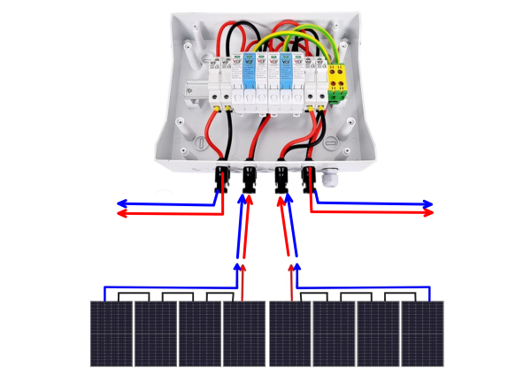

Re: Střecha pouze s FVE panely bez krytiny
Jo, ale ten je pro jeden string, tak se ti to podaří oddělit a nezamotáš se.
Proč jsi sem nedal fotky dříve, než sis to provrtal a zapojil? Je tu přece už dost fotek skříněk, jak by to asi mohlo vypadat, případně jsou u toho debaty, co by bylo ještě vhodnější.
U toho rozvaděče od Sapro je napsáno pro jeden string - ale evidentně je pro stringy 2
Ale jinak chápu, co se snaží kluci říct. Přiznávám, že mám některá vedení taky - řekněme ne úplně ideálně....
V té krabici je už debilita ty MC4 konektory ...
A je to plastové, což samozřejmě neposkytne takovou ochranu jako plech, ale dají se hruškou vyvrtat díry na průchodku kdekoliv během chvilky. To je prostě jen lenost tvůrců ...
Chápu co snaží kluci říct, ale už to tak asi nechám , ne úplně ideálně.JirkaE píše: stř zář 03, 2025 2:56 pmU toho rozvaděče od Sapro je napsáno pro jeden string - ale evidentně je pro stringy 2
Jenže je to velmi oblíbené - zvlášť u ,,kutilů" , co bych k tomu řekl, když to sám dělám několikrát denně a vrtám do plastů MC4 konektory také...cipis píše: stř zář 03, 2025 2:58 pmV té krabici je už debilita ty MC4 konektory ...

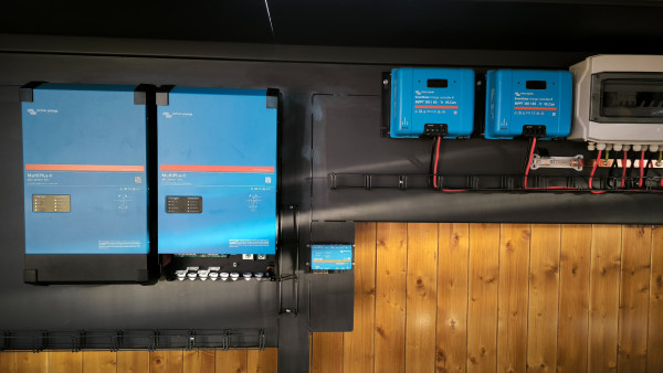

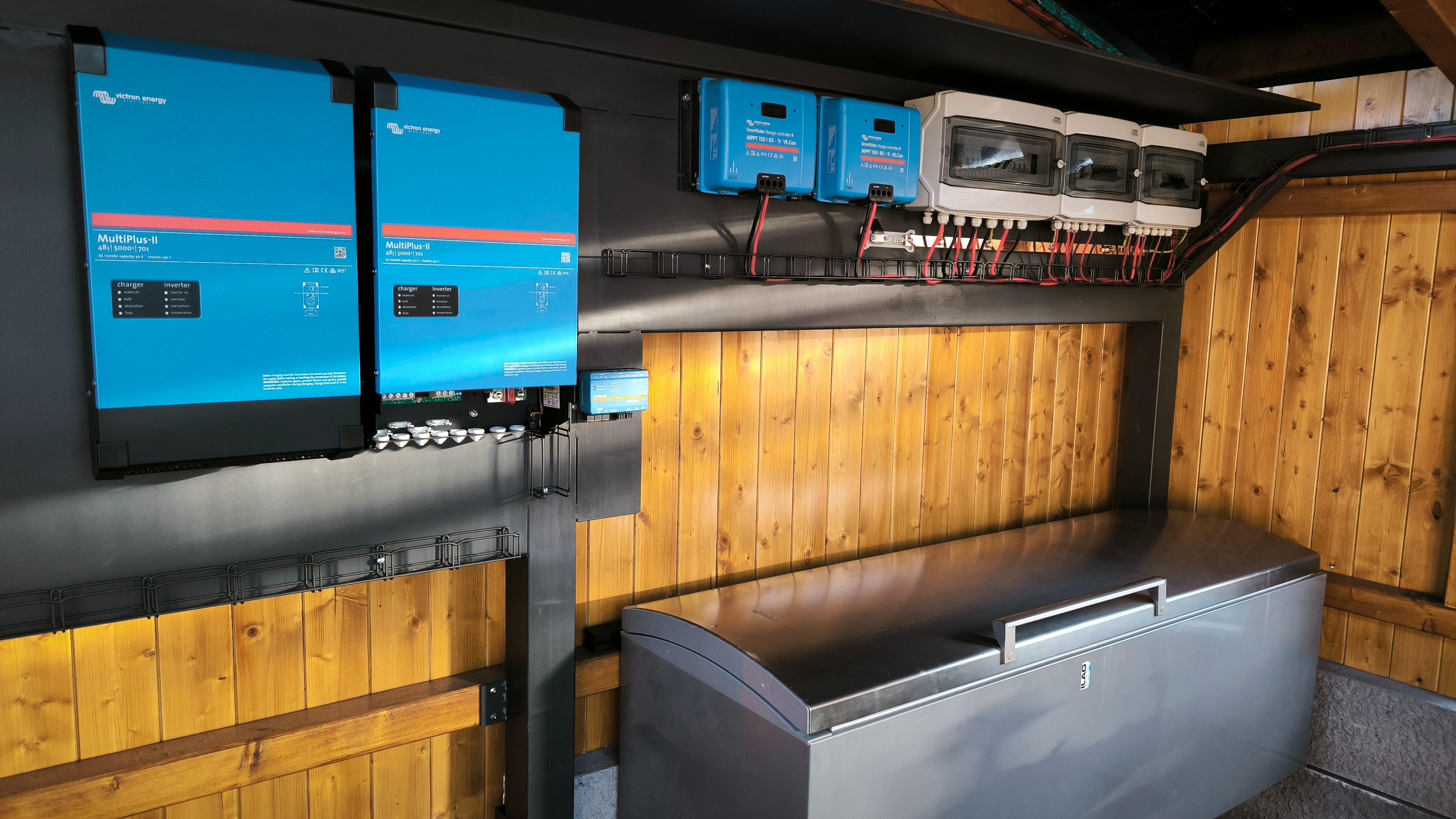

Než to začnu zapojovat, tak se radši poradím. Zatím vím že je potřeba stejně dlouhé přívody k baterii, když budu chtít paralel. Nevím jestli i k MPPT musí být stejně dlouhé. Datové kabely vést mimo silové kabely. Na MP bude 70mm na MPPT 35 mm. Vlevo bude ještě AC rozvadeč.
Díky za rady.
Díky za rady.
Panely nedávají nikdy zcela shodný proud a napětí, MPPT si nalezne různé pracovní body na různých stringách, čili i z každého MPPT poteče trochu jiný proud. Jasně že se můžeš vyblbnout na stejně dlouhých kabelech, nic tím nezkazíš, ale fungovat to bude i bez toho
Migel
- Příspěvky: 1766
- Reputace: 288
K mppt nemusis mat rovnako dlhe kable tie su kazdy samosatna jednotka.Iba k menicom ak ich budes davat paralelne tak dodrz dlzky kablov ako na DC strane tak na AC a hlavne to neprezen s hrubkou kablov na AC strane.
Jak píší kolegové výše, u MPPT je to jedno, pro paralelně zapojené MP stejně dlouhé jak DC přívody, tak AC vývody.

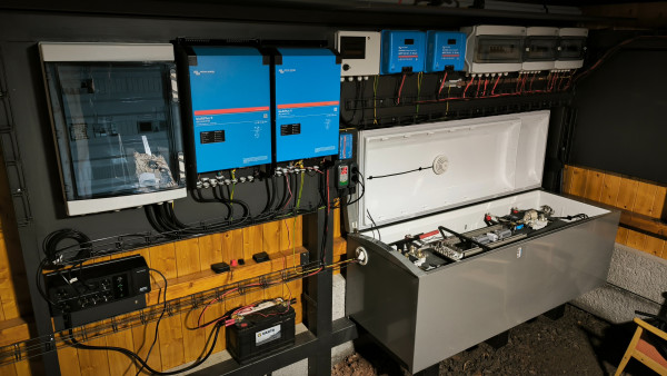

Tak jsem zase o kousek pokročil, začíná to vypadat jak ve středisku NASA
otevírání lednice už funguje, buď to otevře kouřové čidlo nebo pootevře termostat při 35st. a při 24st. zavře.
Myslíte si že můžu propojit všechny remote kontakty MP2 a MPPT do série pro vypnutí všeho najednou.
Tak propojení Remote kontaktů do série nefunguje, musí to být paralelně.

Asi každý samostatně, nebo ?leoshavla píše: čtv říj 16, 2025 7:31 pmMyslíte si že můžu propojit všechny remote kontakty MP2 a MPPT do série pro vypnutí všeho najednou.
Zkoušel jsem vypínání přes remote kontakt na wifi relé se 4 relátky, asi před rokem - ale velký smysl v tom nevidím, nevidím k tomu důvod, protože panely zůstávají dál připojené - jen to MPPT nevyrábí - dobrý je to z mého pohledu jen když se v tom potřebuju vrtat a je velký výkon panelů a potřebuju to nějak odpojit - ale stejně pak odpojím pojistkové odpojovače, protože jinak je to dál pod napětím připojené k MPPT.
Na to mě tam ale stačí na Remote obyčejný vypínač.
Pokud má jít o bezpečnostní odpojení - stop tlačítko, je to shození jednoho, nebo všech stringů - lepší - to je tady ve více vláknech mnohokrát popsané.
Ne každý to ale vydrží opakovaně, ty kontakty se zátěží velmi trpí.
Kaskáda kdy se nejdříve rozpojí Remote a s nepatrným časovým rozestupem i fyzický přívod z panelů, tak asi vychází nejlíp a nic se u toho neničí.
(navíc to jde stejným způsobem pak i připojit
leoshavla
- Příspěvky: 453
- Reputace: 64
Ano mám to kvůli bezpeč. odpojení, všechny remote kontakty vypne stop tlačitko nebo kouřové čidlo v akuboxu přes vypínač s vyrážecí cívkou a následně přes časové relé to se spožděním vypne stringy.
Nahodit to budu muset ručně.
Není třeba samostatně. Tzn 4 relé jsou zbytečná. Mám takhle spojené paralelně 4x mppt a funguje to.
Ano, ja mám tiež tak 3 MPPT na jednej dvojlinke, jedno relé NC v BMS zhodí pri nadpätí článku všetky mppt a mám tam ešte manuálny vypínač, keď potrebujem, cvaknem a komplet mppt vypnú, je to úplne super.
ok, takže mppt paralelně, a co multiplusy, ty jde taky spojit paralelně s tím MPPT? potom už jenom vypnutí BMS, a to bych viděl skoro jako zbytečný.
Dal jsem Multiplusy i MPPT paralelně na jeden vypínač, tak se to vypne všechno najednou. Baterku nijak nevypínám.
