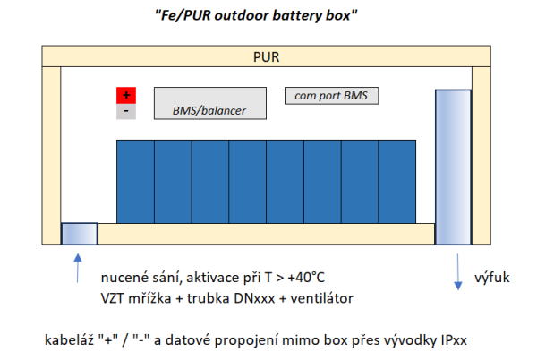

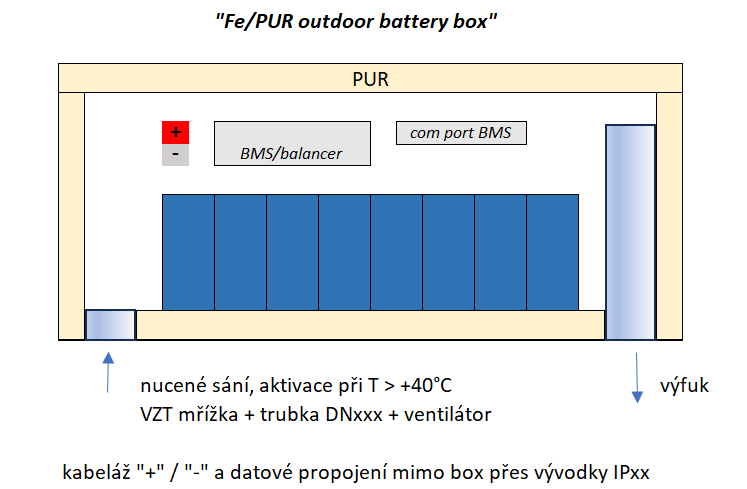

Ale v tom není rozpor, zřejmě si nerozumíme... Já nic z toho co tu bylo vypočteno nezpochybňuju.
Já tím míním, že když dávám z dobrých důvodů battery pack do exteriéru, proč na něj stavět jakoukoliv další větší či menší "boudu" o nějaké konkrétní kubatuře, když se přece v otevřeném prostoru odvětrá sama o sobě nejlépe...
Takže podle mě je otázkou ten samotný "case" a jeho konstrukce, aby řešil:
- dostatečnou tepelnou izolaci (+ zimní příhřev)
- příslušné krytí IP
- dostatečné odvětrání zároveň...

Re: Umiestniť batériu niekde mimo domu, ako sa chrániť pred požiarom a ako hasiť vzniknutý požiar?
nějak tak (???)

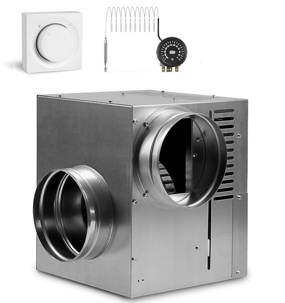

Tam je spíš problém ta ventilace. Od jara do podzimu pohoda, ale jak udělat ventilaci v -7°C, aby se baterkám nemuselo topit uhelným kotlem.
To už snad neventilovat a rovnou na vrchní kryt přišroubovat airback, ať jí při detekci plynu nebo požáru odtřelí.
Proč? Pokud by nedejbože mělo dojít k provoznímu stavu směřujícímu k výbuchu, odchází celý box do exteriéru sám o sobě.
Princip konstrukce je sendvič plech/PUR/plech "bedna v bedně".
Nic lepšího, co by mělo pevnost a zároveň dobrou tepelnou izolační schopnost (lambdu) neexistuje.
A vytápět baterku ve venkovní otápěné boudě příjde kolik? Tady se bavíme o pár dm3 vzduchu v prostoru...
Spínání nuceného dle vnitřní T, což nepředpokládám nastane, pokud to bude na havarijní teplotu článku, v tu chvíli už jde vše ostatní stranou,
i když bude -10°C...
Sání a odtah nuceného provětrání ze dna jsem volil pohnut myšlenkou na gravitaci a tím, že voda do kopce neteče
Ke kondenzaci vzdušné vlhkosti v boxu provětráváním by docházet nemělo, jelikož je tam teplota vyšší než v exteriéru..

eman píše: sob pro 28, 2024 9:32 amTam je spíš problém ta ventilace. Od jara do podzimu pohoda, ale jak udělat ventilaci v -7°C, aby se baterkám nemuselo topit uhelným kotlem.
Odpojí a ,,odstřelí"
